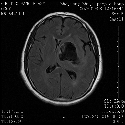

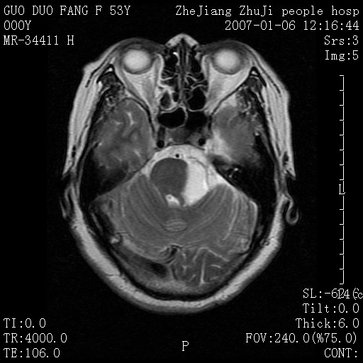

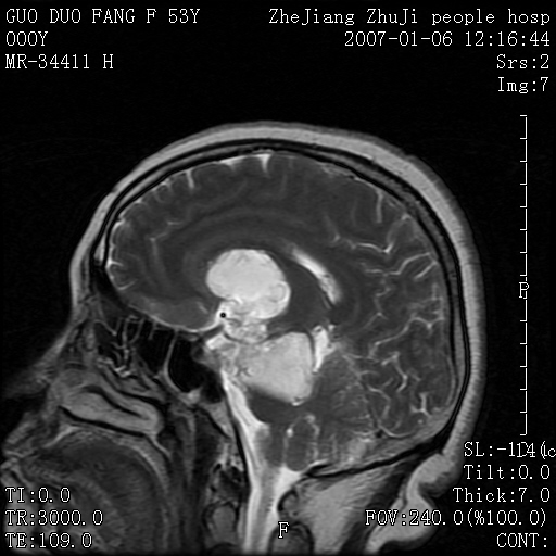

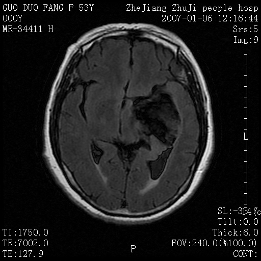

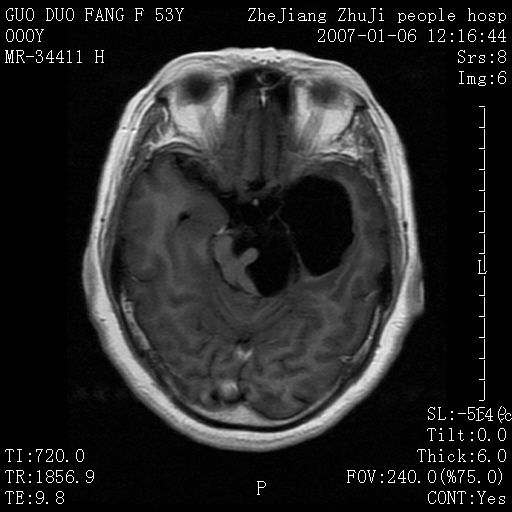

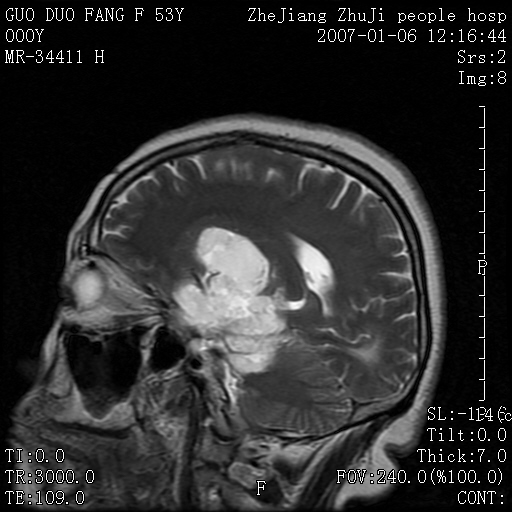

头痛,头晕不适一月.

典型的上皮样囊肿。
作者: 余辉    时间: 2007-1-8 02:18
鞍旁及延髓旁占位,长t1长t2信号,占位效应明显,边界清楚,脑实质无明显异常信号改变,考虑1表皮样囊肿2囊性听神经瘤3囊性脑膜瘤
作者: qiuleiyu    时间: 2007-1-8 02:35
各位站友,该病例dwi高信号是否可以说明问题啊!
作者: yejianjun    时间: 2007-1-8 02:36
完全囊性,无实质成分,与脑实质分界清楚但犬牙交错,应首先考虑来源于脑组织的肿瘤,囊性星形细胞瘤可能性要大。要鉴别表皮样囊肿,表皮样囊肿典型特点是见缝就钻,少见长入脑实质,该病例不典型。囊性听神经瘤可以不考虑,扫描层厚较厚,但可以看见左侧听神经无增粗表现。
作者: 晓杰    时间: 2007-1-8 02:49
鞍旁及延髓旁占位,长t1长t2信号,信号不均匀;占位效应明显,边界清楚;考虑:鞍旁颅咽管瘤
作者: zxd95    时间: 2007-1-8 04:58
病灶呈长t1长t2,见缝就钻及dwi高信号的特点,符合表皮样囊肿。
作者: 雪狼    时间: 2007-1-8 05:36
鞍旁及延髓旁占位,长t1长t2信号,信号不均匀,占位效应明显,边界清楚。考虑表皮样囊肿
作者: jiangjing    时间: 2007-1-8 07:03
旁及延髓旁占位,长t1长t2信号,占位效应明显,边界清楚,轮廓不规则,flair为等低信号,dwi为高信号。考虑 1颅咽管瘤。  2神经鞘瘤。 3表皮样囊肿?
作者: zyx168    时间: 2007-1-8 17:51
考虑颅咽管瘤
作者: only    时间: 2007-1-8 18:04
分析:随形性改变;长t1、t2信号病变,弥散高信号,flair低信号,增强无强化的实质部分。
诊断:表皮样囊肿。
上面的老师已经说出来了,我本不想多说的。我没明白的是flair序列表皮样囊肿信号怎么压下来了?
1、三叉神经瘤:发于三叉神经半月节病变跨越中后颅窝生长为典型表现,但还是应该有实质部分强化,象这么大的一般都呈多环状强化。
2、颅咽管瘤:儿童好发,分为实质性,囊实性,囊性的,这里单纯囊性病变的确需要和表皮样囊肿鉴别,由于成分的复杂t1上可有高信号。
3、蛛网膜囊肿:看到flair低信号时,我当时也考虑这个病了,但是dwi绝对不会高信号的。
4、皮样囊肿:由于含有脂肪成分,t1wi可有高信号影。
作者: zcsi    时间: 2007-1-8 18:30
符合胆脂瘤的mri表现.
作者: qiuleiyu    时间: 2007-1-8 18:31
该病例,站友们都发表了详细的个人见解.非常感谢!,今我们科内进行了讨论;考虑表皮样囊肿.1,病变弥漫沿蛛网膜下腔间隙生长同时压迫侵犯脑实质.2鞍上池血管包埋,而非推移.3,未见明显实质性强化部份.4,dwi高信号.鉴别;1颅咽管瘤.2,三叉神经瘤囊变.3,囊性脑膜瘤4,囊性星形c瘤.5,畸胎瘤.
作者: zhxf7485    时间: 2007-1-8 18:48
鞍旁及延髓旁占位病灶,呈长t1长t2信号改变,dwi为高信号,见缝就钻及周围无明显水肿,符合胆脂瘤表现
作者: radio8201    时间: 2007-1-8 21:49
表皮样囊肿
作者: xguang90    时间: 2007-1-10 04:13
考虑表皮样囊肿
作者: 秋风    时间: 2007-1-10 04:23
表皮样囊肿
作者: 嫉风笑月    时间: 2007-1-10 19:32

表皮样囊肿?------为什么FLAIR序列呈低信号?
作者: ct诊断高手    时间: 2014-1-15 23:16
引用第2楼余辉于2007-01-08 02:18发表的  :
作者: lipingsan1907    时间: 2014-1-23 20:35
表皮样囊肿,无需鉴别
