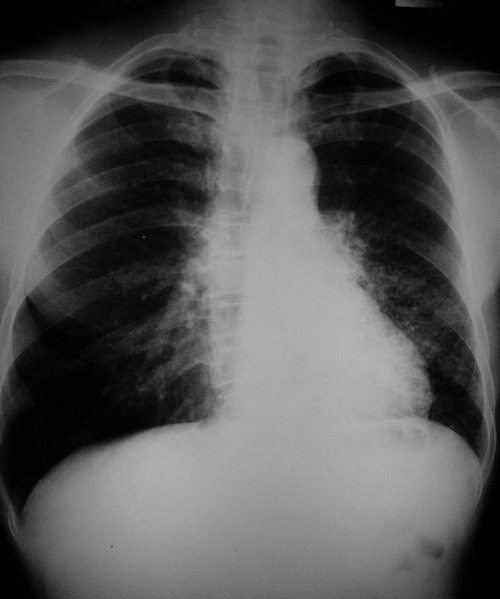

(老照片,图像质量欠佳,请谅解!)
男,56岁,咳嗽,咳痰2月余,经反复抗炎治疗效果不佳。
[本贴已被 cefcmj 于 2007-1-7 19:16:24 修改过]
作者: xyr123    时间: 2007-1-8 03:07
左中央型肺癌
作者: 大洋    时间: 2007-1-8 03:10
纵隔左移.右肺气肿
作者: dbndp    时间: 2007-1-8 04:51
左中下肺野见片状实变影,左侧肺门影增宽,纵隔左移,结合临床抗炎效果不佳,考虑左中央型肺癌并阻塞性肺炎,左肺下叶不张。
作者: 未见异常    时间: 2007-1-8 04:52
左肺膨胀不全 气管纵隔心影左移考虑左中央型肺癌有侧位的话可能有不张的情况
作者: 余辉    时间: 2007-1-8 04:54
支扩
作者: PANPAN    时间: 2007-1-8 04:54
左肺门ca并左下肺阻塞性炎症、不张。右肺代偿性气肿。
作者: sunnydxx2000    时间: 2007-1-8 05:34
看不清
作者: 天南地北    时间: 2007-1-8 05:43
标题: 回复:x1455:[原创]又一例典型胸片
作者: 潘X    时间: 2007-1-8 05:45
脊柱侧弯,双下肺见小斑片状影,左侧为著,右下肺纹理粗、短,余未见明显异常,何来典型?再说一个侧位片也没有?在下眼拙,请各位指点。
作者: jiangjing    时间: 2007-1-8 06:29
左中下肺野见片状实变影,左侧肺门影增宽,纵隔左移,右肺代偿性肺气肿,结合临床抗炎效果不佳,考虑左中央型肺癌并阻塞性肺炎,左肺下叶不张可能性大。建议纤支镜及ct检查

以下是引用未见异常在2007-1-7 20:52:00的发言:[br]左肺膨胀不全 气管纵隔心影左移考虑左中央型肺癌有侧位的话可能有不张的情况
支持!!图像太黑,不好观察。

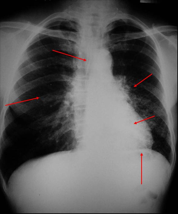

右肺代偿性肺气肿,纵膈左移,左肺门占位,左下肺斑片状增密影,边缘不清,左膈肌升高。
经ct证实:左肺下叶支气管肺ca,伴左下阻塞性肺炎,左下肺不张。

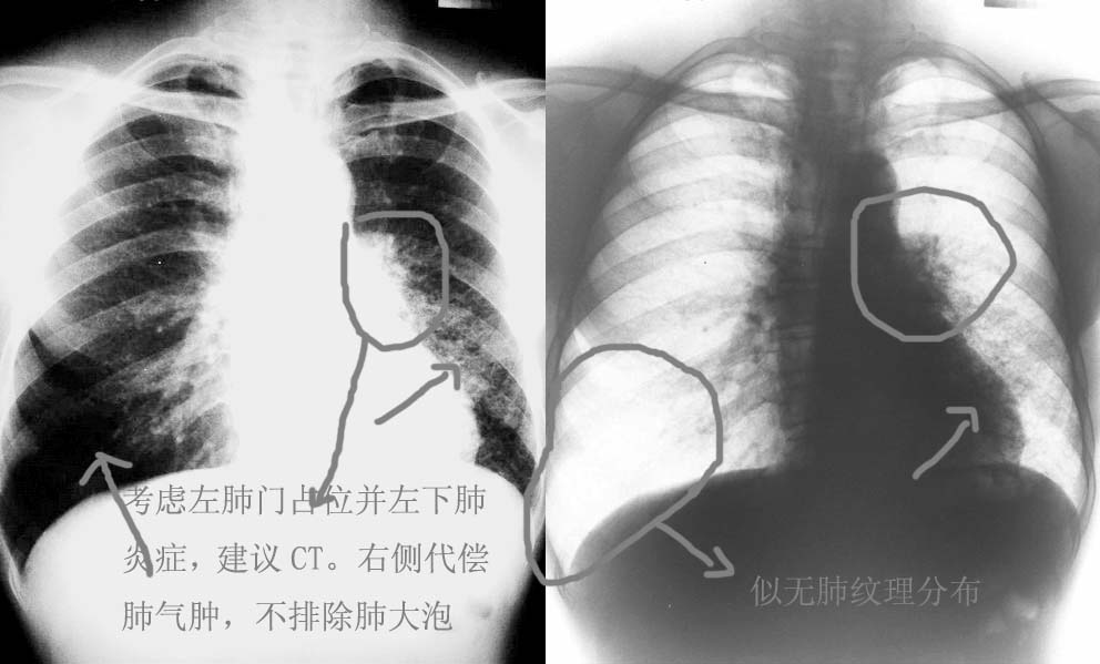

不好意思,请问9楼,怎样才能处理成此效果?

纵隔左移,左侧膈肌高位,提示左肺下叶不张,
作者: 左岸麦兜    时间: 2007-3-14 23:59
真的很棒
作者: 永远求知者    时间: 2007-3-15 03:20
单从正位看只能明确有炎症改变,如要考虑其它病变,至少加照侧位.
作者: sdqzwyx    时间: 2007-3-15 06:05
片虽然显示欠清,但可以看到左肺体积缩小(纵隔左移,左侧膈肌升高),另外左肺下野示斑片影(kv条件高一些,或许可以见到新影后方有密度增高影),左肺门影增大、增浓,边缘毛糙,应该是左中心型肺癌并左肺膨胀不全、左肺阻塞性肺炎!

是有一些提示意义,心影左偏+心影后实变
作者: tbs1956    时间: 2007-9-16 05:17
左肺含气不良,纵膈心影左移。右肺代偿性气肿。
作者: hexue    时间: 2007-9-17 06:10
左侧中央型肺癌可能
