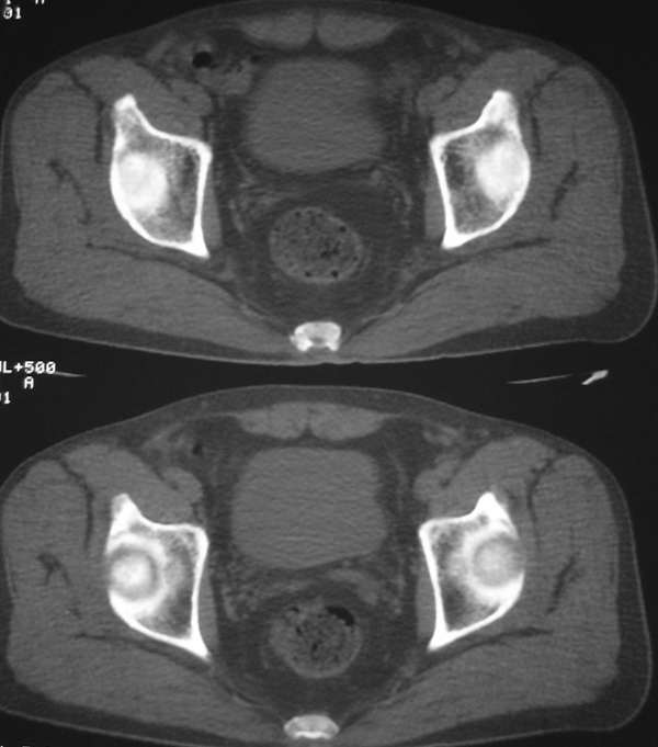

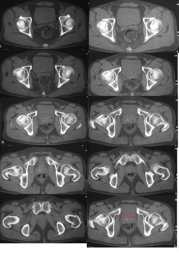

男 51  右髋关节疼痛3个月

右侧股骨头前缘可见你密度囊状影,未见骨折,关节间隙存在,间隙正常,考虑股骨头无菌性坏死
作者: 卜一    时间: 2007-1-10 00:16
右侧髋关节股骨头密度增高,骨小梁模糊,外上缘限局性低密度变,相应区骨皮质不完整.考虑:右侧股骨头缺血性坏死.
作者: lihuuuu    时间: 2007-1-10 00:23
股骨头内这么大面积坏死 在定位像上无塌陷改变 我不好理解 能不能考虑别的病变
作者: wqs571018    时间: 2007-1-10 00:24
右股骨头持重缘不均匀密度增高,其间有囊性变相应骨皮质不完整.考虑:右股骨头缺血性坏死.
作者: 不羁暴雨    时间: 2007-1-10 00:34
无菌坏死
作者: xyqh2006    时间: 2007-1-10 00:38
就图像看赞成右侧股骨头无菌性坏死的诊断,追问病史
作者: lds    时间: 2007-1-10 00:52
股骨头无菌性坏死以持重面为多见,此病灶好像在非持重面,?
作者: 天南地北    时间: 2007-1-10 01:36
右侧股骨头“星芒状\"消失,内可见囊肿低密度影,
支持股骨头无菌性坏死
作者: 尚峰    时间: 2007-1-10 01:53
股骨头无菌性坏死,不放心就做个mri,可以排除左侧有没有坏死。
作者: wlq66556    时间: 2007-1-10 02:41
股骨头无菌性坏死
作者: 13081830109    时间: 2007-1-10 02:52
作者: wang20017    时间: 2007-1-10 02:53
考虑右侧股骨头无菌性坏死
作者: chry3    时间: 2007-1-10 03:08
支持缺血性坏死
作者: 老爱克斯    时间: 2007-1-10 03:12
右侧股骨头前部骨质缺损,有硬化边,髋关节间隙正常,周围软组织正常.诊断股骨头无菌坏死.
作者: muxinhua    时间: 2007-1-10 03:17
支持缺血性坏死
作者: xiaoqvnmin    时间: 2007-1-10 03:43
考虑股骨头无菌性坏死
作者: zengweiliang197    时间: 2007-1-10 04:32
支持缺血性坏死
作者: 拾荒者    时间: 2007-1-10 04:36
右侧股骨头前缘可见低密度囊状影,无死骨及骨膜反应,周围未见软组织肿块,关节间隙正常,考虑股骨头无菌性坏死。
作者: 余辉    时间: 2007-1-10 04:41
作者: jiajie    时间: 2007-1-10 04:47
右侧股骨头关节面下多发性小囊状低密度灶,未见骨折,关节间隙正常,周围未见明显软组织肿胀。还是先考虑股骨头无菌性坏死。
作者: w_jianhua    时间: 2007-1-10 04:57
支持股骨头无菌性坏死
作者: dyqct    时间: 2007-1-10 05:05

作者: 蓝星    时间: 2007-1-10 05:10
支持股骨头无菌性坏死
作者: 求知若渴    时间: 2007-1-10 06:15

作者: 9876543210    时间: 2007-1-10 07:05
都考虑股骨头无菌性坏死?不像吧,关节间隙正常是早期,但是早期的影像学表现为股骨头内簇状、条带状、斑片状高密度影,我考虑纤维骨皮质缺损。

楼主所示处似为囊性病灶。

作者: 牟言科    时间: 2007-1-10 21:03
右侧髋关节股骨头密度增高,骨小梁模糊,外上缘限局性低密度变,相应区骨皮质不完整。符合股骨头无菌性坏死影像表现。
左侧的股骨头密度略不均匀,可疑性股骨头无菌性坏死病变,建议复查或mr详查。
作者: 乡医    时间: 2007-1-10 23:35
作者: 听蝉观竹    时间: 2007-1-10 23:59
这个病例,要定股骨头缺血坏死,目前依据不充分,有以下几点与大家共同讨论:
1、虽然右侧股骨头有一个层面有局部低密度影,但是低密度区的边缘骨皮质连续,说明没有塌陷;
2、低密度影所在位置时非持重面,而持重面骨小梁尚完整;
3、关节面、关节间隙表面光滑,关节囊无肿胀。
我考虑是造成此影像与以下因素有关:
1、骨质疏松,其它区域有类似低密度斑片状影;
2、股骨头是一个球形物,弧形面易出现部分容积效应。
慎重起见,做mr检查有利于明确有无缺血坏死存在。
作者: lxq2000    时间: 2007-1-11 00:18
右股骨头可见囊变,但骨质未塌陷而且是非持重面不象是无菌坏死
作者: 向医生    时间: 2007-1-12 00:29

    本例除右股骨头内囊状低密度影外,双侧股骨头内还可见交织存在的簇状、条带状和斑片状高密度硬化(以右侧为明显),这些都是骰骨头缺血性坏死的早期表现.(请询问患者有无酗酒史和使用激素史)
    文献报道:股骨头缺血坏死(anfh)通常发生在血供较少的脂肪髓组织,红骨髓因血供丰富而不易发病。骨髓缺血后,局部开始反应,继而骨髓的细胞成分死亡, 由于死亡细胞及代谢物的刺激诱发局部产生炎症反应, 其特点为炎性充血坏死组织和正常组织间出现反应性界面,骨小梁结构仍保持完好,此阶段ct无异常表现:进而坏死骨组织内新生血管生成, 可导致进行性破骨活动和骨质吸收增加, 炎症刺激又可促使成骨活动增加, 产生骨性改变,此阶段ct 扫描即可出现高密度硬化带。随病变进展,可导致进行性骨破坏和骨吸收,ct表现为骨密度减低区和囊性改变。广泛的骨质     吸收又可以导致关节下支持结构减少,从而引发关节软骨下骨折和轻微骨塌陷。
    股骨头缺血坏死早期,骨小梁相互结合形成明显的骨密度增高区,ct扫描表现为骨小梁“星状征”局灶性密度增高, 境界清楚、锐利。此可作为anfh最早期ct诊断依据。刘吉华等将anfh早期ct征象归纳为: 股骨头内单纯或交织存在的簇状、条带状和/或斑片状高密度骨小梁硬化灶,最早期其边缘清晰、锐利, 随病情的延续, 边缘模糊不清,可呈磨玻璃样改变。其中,单纯高密度硬化的边界清楚、锐利的骨小梁“星状征”密度增高是最早出现的ct改变.

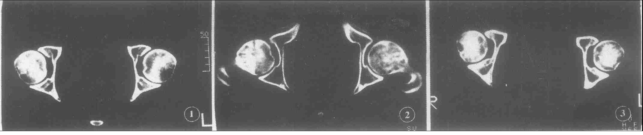

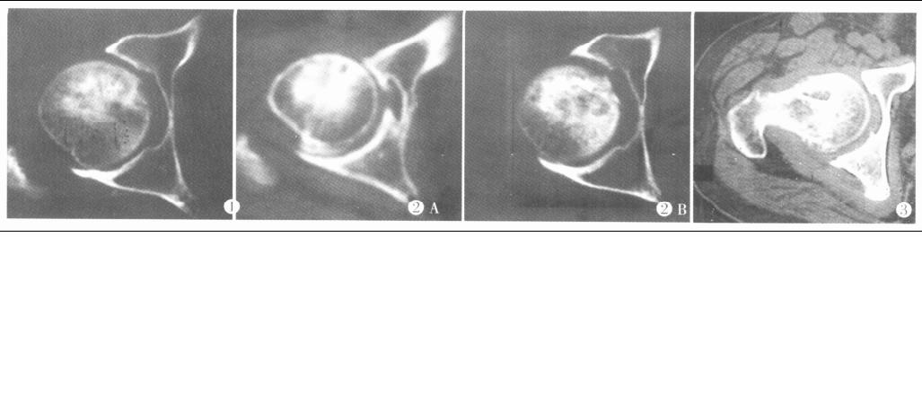

这里给大家发几组从杂志上收集到的股股头缺血性坏死的的图片,供大家参考.
图1 双侧股骨头缺血坏死头塌陷前、股骨头皮质完整, 右侧股骨头高密度区内多发低密度灶, 内缘不清。左侧股骨头呈网格样改变 图2 双侧股骨头缺血坏死头塌陷前, 股骨头皮质完整, 双侧股骨头从内后向外前斜行密集条片状影, 右侧股骨头高密度区内多发低密度灶, 左侧股骨头密集条片影外侧低密度灶 图3 双侧股骨头缺血坏死头塌陷前、股骨头皮质完整, 双侧股骨头高密度区内见多发囊状低密度灶, 周围有硬化(实用放射学杂志1999 年5 月第15 卷第5 期279)
图1 股骨头缺血坏死(ⅰ期),ct 扫描示右侧股骨头骨小梁星状征结构局灶性密度增高, 境界清楚、锐利, 周围骨质疏松;图2a 股骨头缺血坏死ⅱ期,右侧股骨头骨小梁星状征结构模糊不清,呈磨砂玻璃样;图2b股骨头缺血坏死期, 右侧股骨头中央骨质片状高密度硬化,周围骨质疏松, 皮质下有数个小囊状透亮区。图3 股骨头缺血坏死ⅲ期, 右侧股骨头前方骨质密度增高硬化, 关节面微陷轻度骨碎裂, 内有线样低密度影( 新月征)(实用医学影像杂志2005 年第6 卷第1 期26)
作者: 拾荒者    时间: 2007-1-12 03:12
支持右股骨头无菌坏死的诊断(簇状、条片状高密度硬化、囊状骨质缺损)。
作者: 宝天曼    时间: 2007-1-12 06:02
支持股骨头无菌性坏死
