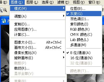

1、模式的转变,由于影像学x光,ct都是灰阶成像所以图相先得转换为灰度模式:

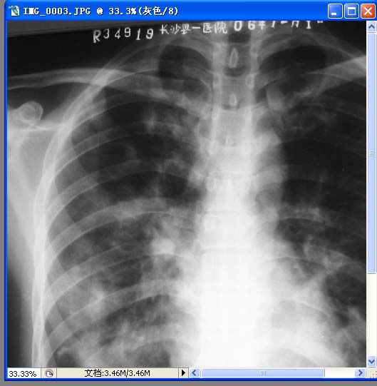

效果图,未调节后:
调节曝光度之前:

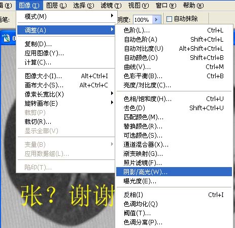

3、拍出来的片子层次感不够,怎么办?下面看看我的调节阴影与高光能达到一定的功效:
调节前:
调节后:

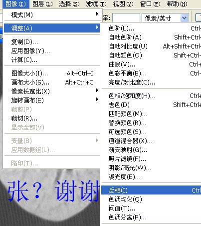

4、反相调节,能够发现正常模式下难以发现的一些信息;

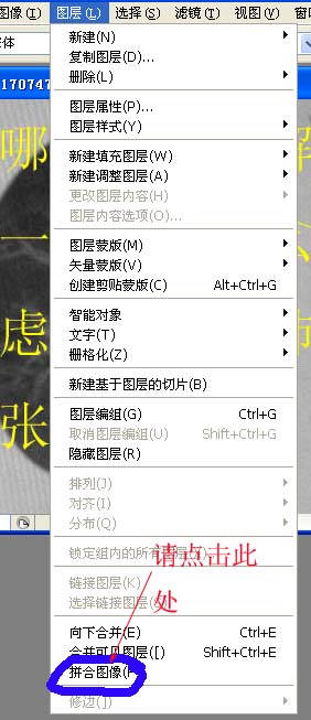

5、昨天看贴时看到一个朋友提出这样一个问题,“图像添加注释之后远大于150kb。。。。”当然有些朋友回复了,我也回复了两个,但似乎没有完全理解他的意思,后来我想了想,他说的这个问题其实是对软件应用不太熟悉的原因,因为在photoshop 中,在图像上添加文字之后会新建一个文本的图层,加上原来的图像(photoshop 以下简称ps)在ps中叫背景图层,就会出现两个图层,图层为ps图像中特有的,像别的jpg,bmp等格式图像不支持图层,所以在保存过程中只能保存为psd格式,该格式图像非常大通常是超过1mb也就是1024kb。
解决的办法是,在保存图像之前先将图像拼合,具体见图:

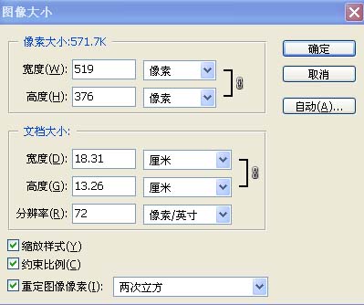

另外图像保存需注意控制大小见图:
一是图像分辨力设为72像素/英寸,大小长,宽控制在500-600像素以内为佳
图像品质控制在中等 设置为5即可
