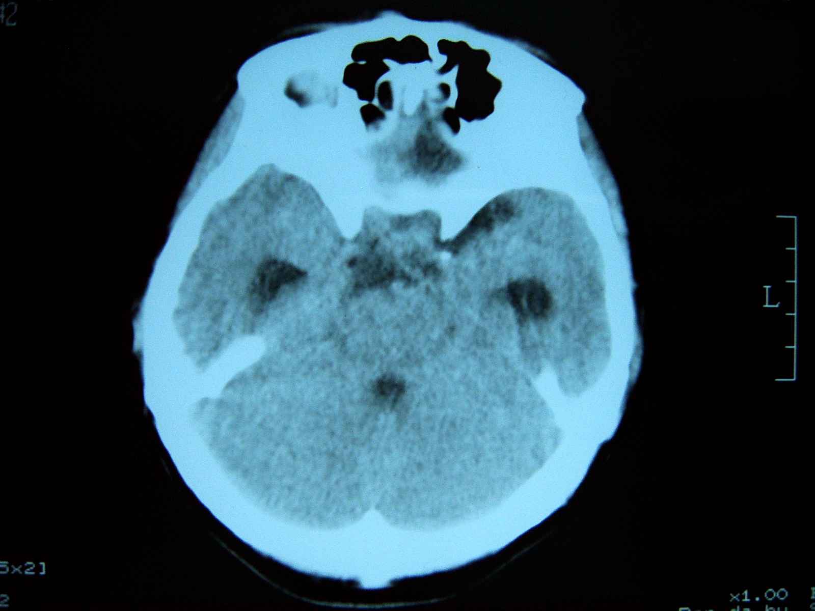

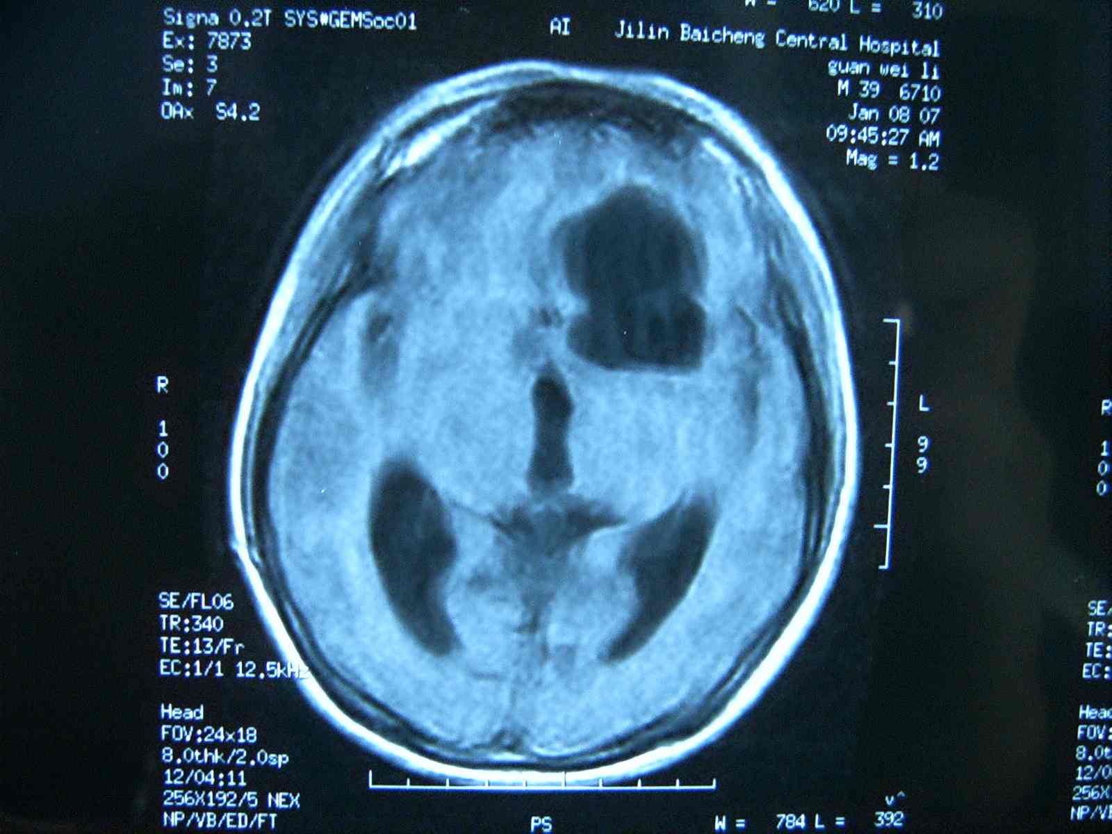

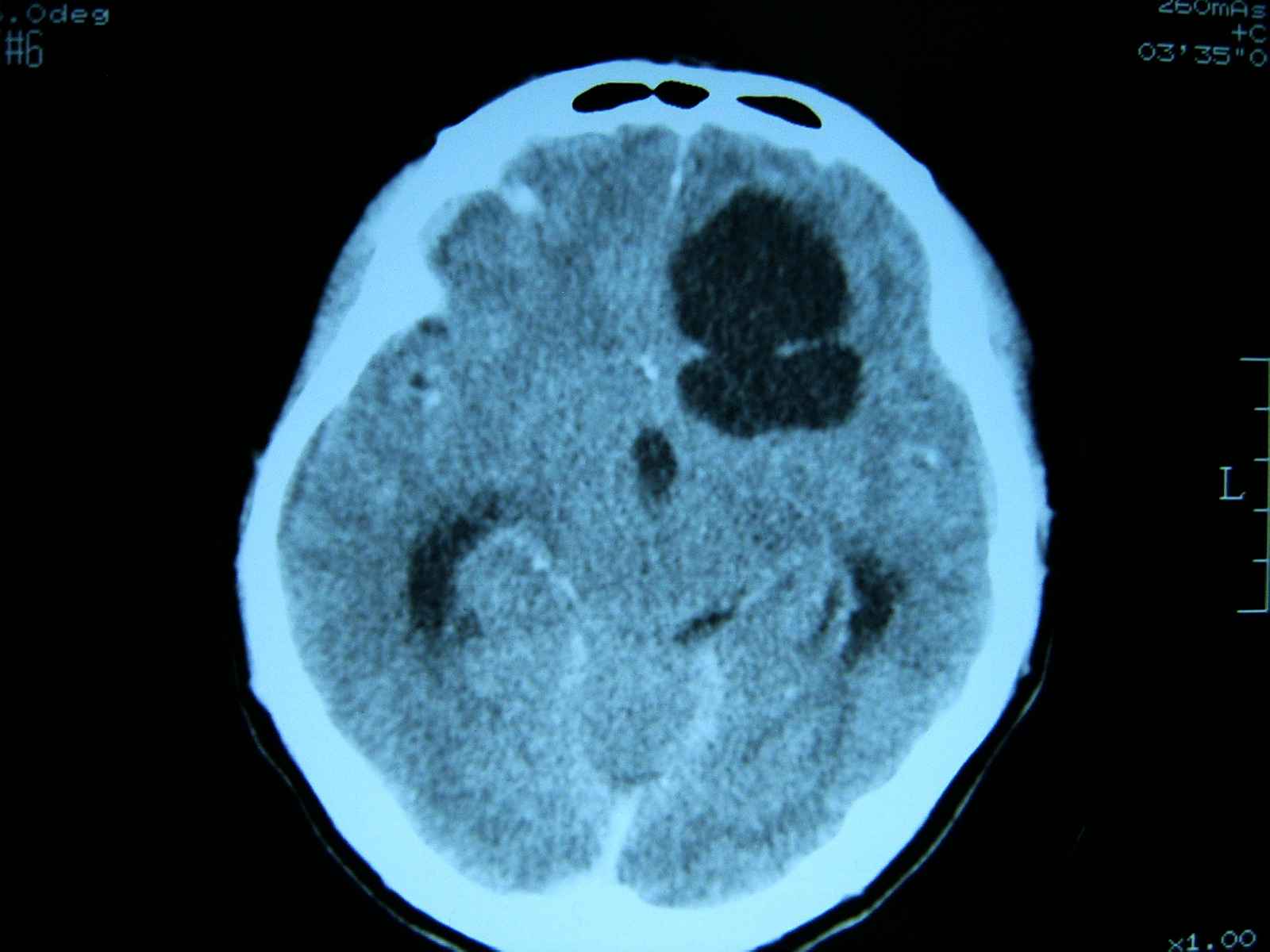

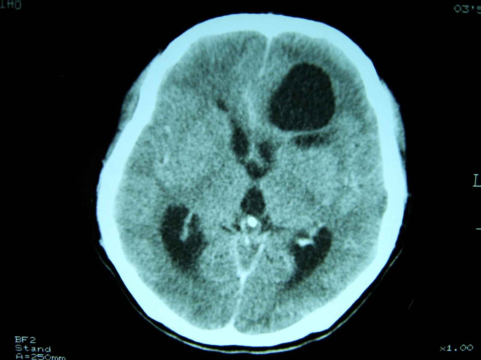

病人36岁,以抽搐,呕吐发病,无发热。是否考虑表皮样囊肿。
作者: 翁志蓬    时间: 2007-1-10 09:27
以下是引用xiaoqvnmin在2007-1-10 1:19:00的发言:[br]是成人还是小儿?病变位于额叶并累及左基底节区,呈囊实混杂,中线轻度右移,病变邻近左侧侧脑室前角,侧脑室,三脑室积水,以侧脑室为主;,病变周围脑实质水肿不明显,最好做个增强,明确病变范围,提供更多信息.初步考虑为1.左侧侧脑室室管膜瘤可能.  2.前颅窝脑膜瘤?
作者: xiaoqvnmin    时间: 2007-1-10 09:46
好病例,谢谢!!   一般表皮样囊肿多位于脑下隙见缝就钻,皮样囊肿到可以局限某一区域,左侧侧脑室蛛网膜囊肿/或囊性畸胎瘤能排除吗?
作者: 卜一    时间: 2007-1-10 14:49
囊性病灶,边界清楚,占位效应明显,无周边水肿,与侧脑室关系密切.无增强.首先考虑:侧脑室蛛网膜囊肿.次考虑: 表皮样囊肿.
作者: dyqct    时间: 2007-1-10 16:07
囊性病灶,中后部见一分隔,边界清楚,占位效应明显,无周边水肿,与侧脑室关系密切.无增强.侧脑室、三脑室扩大。
考虑:1、皮样囊肿;
     2、蛛网膜囊肿?
作者: jacsibank    时间: 2007-1-10 16:38
囊性病灶,周围未见明显水肿,无强化,边界清,密度均,与侧脑室关系密切,可见一边界与左侧脑室前角分隔!三脑室及侧脑室明显扩大。
   考虑:蛛网膜囊肿!
         皮样囊肿!
作者: 红樱枪    时间: 2007-1-10 16:47
考虑:1、皮样囊肿;
     2、蛛网膜囊肿;
     3、囊性畸胎瘤。
作者: tao772    时间: 2007-1-10 17:27
皮样囊肿mr t1不支持,应为高信号。蛛网膜囊肿和囊性脑囊虫不除外。
作者: zyx168    时间: 2007-1-10 17:29
标题: 回复:ct5991:颅内囊性占位病变,请大家会诊。
囊性病灶,中后部见一分隔,边界清楚,占位效应明显,无周边水肿,与侧脑室关系密切.无增强.侧脑室、三脑室扩大。[br]考虑:1、皮样囊肿?[br]     2、蛛网膜囊肿?[br]    3,囊性室管膜瘤?
作者: haha215315    时间: 2007-1-10 17:31
考虑:蛛网膜囊肿! 皮样囊肿!
作者: 嫉风笑月    时间: 2007-1-10 18:38
作者: w_jianhua    时间: 2007-1-10 19:28
1室管膜囊肿.,2星形细胞瘤i级 3。蛛网膜囊肿
作者: ailuanfei    时间: 2007-1-10 21:29
皮样囊肿可能性最大!!
作者: liuyue    时间: 2007-1-10 21:38
1室管膜囊肿.,2星形细胞瘤 3蛛网膜囊肿
作者: 小桥流水    时间: 2007-1-10 22:38
结合病史考虑脑囊虫病
作者: wqs571018    时间: 2007-1-10 23:57
1.蛛网膜囊肿2.室管膜囊肿.
作者: ctkz987    时间: 2007-1-11 00:58
支持考虑:1、蛛网膜囊肿?
        2、皮样囊肿?
        3、囊性室管膜瘤?
作者: 拾荒者    时间: 2007-1-11 02:35
左侧侧脑室前角前缘囊性病灶,后部有分割,边界清楚,占位效应明显,无周边水肿,与侧脑室关系密切,增强无强化;mri同脑脊液信号,首先考虑:侧脑室蛛网膜囊肿;其次考虑: 表皮样囊肿。
作者: zhuiqiu-168    时间: 2007-1-11 05:49
与脑室不相通,囊性病灶,病灶边缘光滑锐利,有占位效应。考虑脑实质内蛛网膜囊肿
作者: yixianman001011    时间: 2007-1-11 06:20
1,脑实质内蛛网膜囊肿   2,脑囊虫病
作者: shenyl    时间: 2007-1-11 17:20
表皮样囊肿或皮样囊肿
作者: 宝天曼    时间: 2007-1-12 05:45
作者: wang728    时间: 2007-1-12 07:23
与脑室不相通,但与侧脑室前角相连,下缘直达前颅窝,囊性病灶,边界清楚,占位效应明显,无周边水肿,与侧脑室关系密切.无增强.首先考虑:蛛网膜囊肿.: 2脑囊虫
