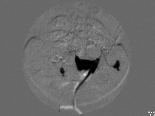

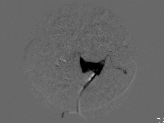

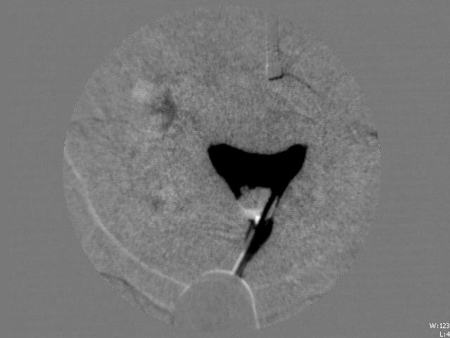

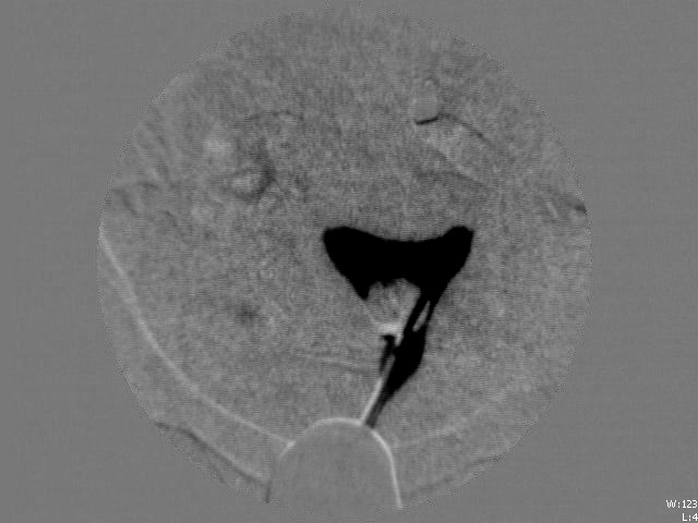

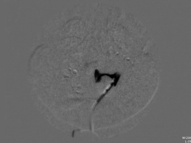

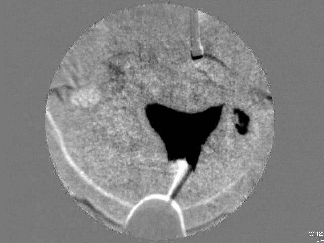

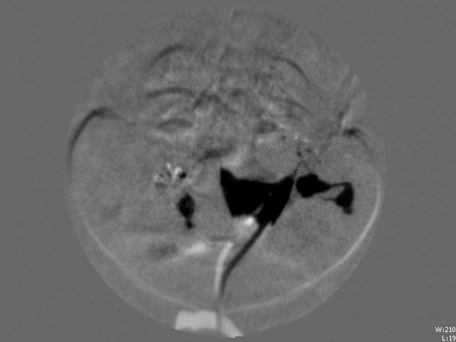

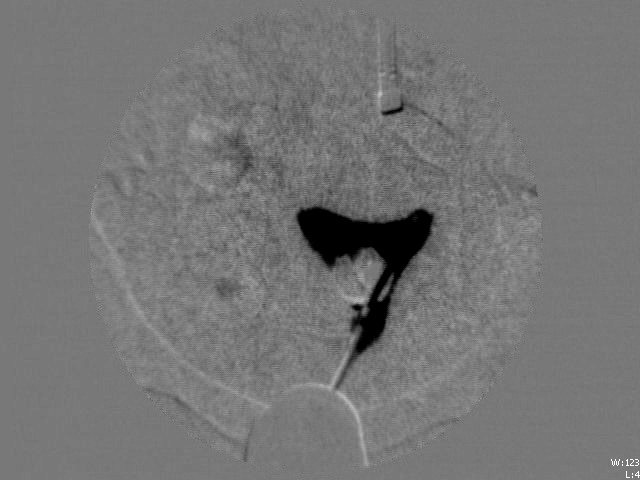

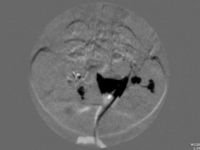

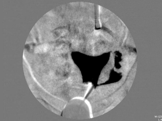

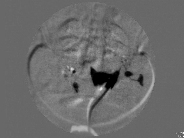

我们用普通电视x线透视图像的视频输出通过ok采集卡进行视频采集,再通过支持jpg图象减影的软件进行数字减影,效果好像还可以,通过查找大量的资料,发现所谓的数字胃肠也不过是这样的原理,只是ccd采集象素是100万以上,我们这个才80万象素。不过简单的也可以满足了!!发几张图来看看!!呵呵
后面几幅图象因为病人身体动了,减影的效果不是很理想!!
再补充一个病人的图像
