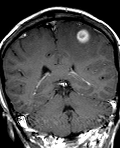

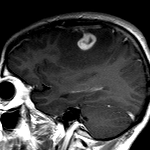

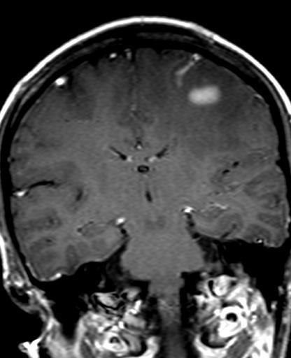

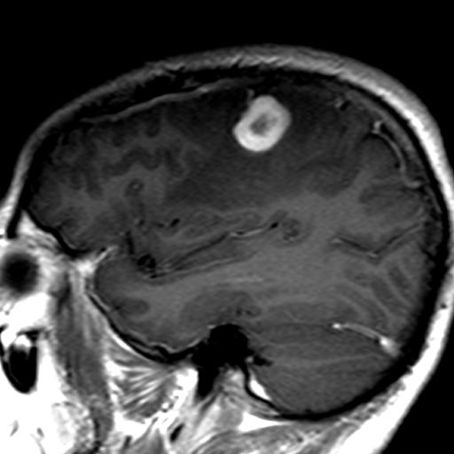

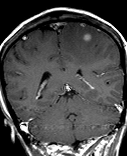

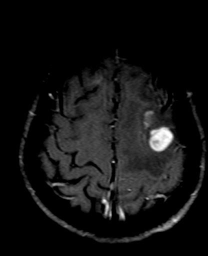

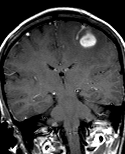

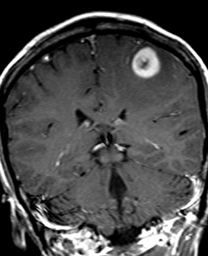

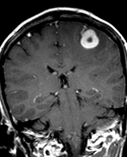

f,49,头晕一月余,抽搐二次,ct发现病灶后行mri增强扫描,无平扫

作者: xyr123    时间: 2007-1-11 05:24
脑出血
作者: nasid    时间: 2007-1-11 06:32
脓肿
作者: 余辉    时间: 2007-1-11 06:39
皮质下环形增强,有壁结节,周围有大片水肿,考虑转移瘤
作者: 尚峰    时间: 2007-1-11 07:27
怎么可能不做平扫呢?你们不看t1t2什么信号么?增强不能代替它们啊!!实在是不懂!晕!ct是什么表现?增强可见左顶叶厚壁强化病灶,中央有未强化区,厚壁内似乎有结节,最奇怪的是可见两根强化血管影与病灶相连,很少见的表现,请楼主描述一下ct表现,可能的话补作一下mri平扫。
作者: 9876543210    时间: 2007-1-11 07:31
转移瘤可能性大
作者: only    时间: 2007-1-11 07:59
病灶明显强化,壁厚,周围水肿明显
诊断:转移瘤.
脓肿,壁相对薄些并均匀,张力大些.有发热.
作者: zyx168    时间: 2007-1-11 18:31
标题: 回复:mri0710:脑内病变
左顶叶内环形厚壁强化,有壁结节,周围有大片水肿,首先考虑转移瘤,其次考虑脑脓肿。
作者: 小翟    时间: 2007-1-11 20:52
左顶叶内环形厚壁强化,有壁结节,周围有大片水肿,小结节,大水肿,首先考虑转移瘤
作者: 晓杰    时间: 2007-1-11 22:25
支持:左顶叶内环形厚壁强化,有壁结节,周围有大片水肿,小结节,大水肿,首先考虑转移瘤
作者: 艺术家    时间: 2007-1-12 03:01
转移瘤的特点:小病灶,大水肿.
作者: zhxl1127    时间: 2007-6-9 01:07
省医专家诊断:胶质瘤可能性大,
γ刀治疗后无效
手术后病理:炎性肉芽肿
作者: zyx168    时间: 2008-4-13 05:29
手术后病理:炎性肉芽肿,学习了
作者: 影像孺子牛    时间: 2009-1-6 04:38
学习了。
作者: zxczxc    时间: 2010-5-13 18:52
左侧顶叶转移瘤可能性大。
作者: pujunzhi    时间: 2010-5-13 19:50
手术后病理:炎性肉芽肿,学习了!
作者: zxczxc    时间: 2011-9-10 17:25
左侧顶叶炎性肉芽肿,鉴别,转移瘤,脑脓肿,难。
作者: tgs_fs88    时间: 2011-9-14 06:38
考虑 脑脓肿 2 出血
作者: 墨艺    时间: 2011-9-15 09:09
炎性肉芽肿,学习了
