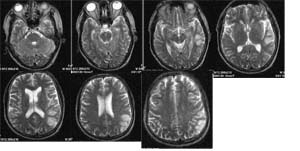

男.41岁,发热.吐词不清.神智恍惚2天入院

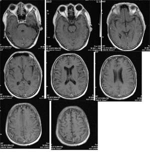

增强

作者: 尚峰    时间: 2007-1-12 16:09
左颞叶、分水岭区脑梗塞。
作者: doc张    时间: 2007-1-12 17:17
左颞顶叶梗塞.
作者: zyx168    时间: 2007-1-12 18:50
标题: 回复:[求助]头部病变
左颞顶枕(分水岭区)叶梗塞.
作者: 晓杰    时间: 2007-1-13 00:16
支持:左颞顶枕(分水岭区)叶梗塞.  多发脑炎待删
作者: only    时间: 2007-1-13 01:21

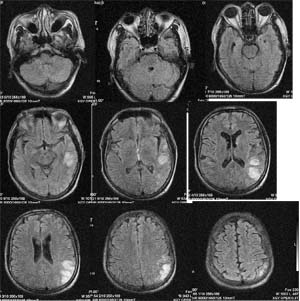

你这个图像好象没有那个地方的清楚呀。那里我没回答:脑回肿胀,信号异常,t1wi低信号、t2w flair高信号,增强不强化。还是梗塞。
我对血管分布不怎么懂,应该还是顶叶病灶吧?不能说成是分水岭梗塞吧。
作者: cqy779764    时间: 2007-1-13 04:31
不排除脑炎
作者: cmg    时间: 2007-1-13 05:02
典型脑梗死,bbb还没完全破坏,所以增强后无强化;而脑炎应该有bbb破坏,增强后会强化,同时伴有血管炎性水肿。
作者: yangf1228    时间: 2007-1-13 05:56
影像表现:左侧颞叶,岛叶和枕叶,灰白质交界区可见斑片状稍长t稍长t2改变,压水以后更加明显。增强未见明显强化。脑沟稍增宽,脑回变窄
考虑:脑炎可能性大,脑梗塞待删除。
作者: jiangjing    时间: 2007-1-13 07:51
支持:左颞顶枕(分水岭区)叶梗塞.  脑炎待排
作者: nasid    时间: 2007-1-13 11:08
标题: 回复:mri0719:[求助]头部病变
以下是引用doc张在2007-1-12 9:17:00的发言:[br]左颞顶叶梗塞.
作者: 嫉风笑月    时间: 2007-1-14 01:30
作者: 郭亮    时间: 2007-1-14 09:07
左颞顶叶梗塞. 不排除脑炎
作者: 22222222    时间: 2007-1-15 04:24
脑梗
作者: zsy1116    时间: 2007-1-15 22:52
左侧颞顶叶皮层区脑回样肿胀,t1wi为偏低信号。t2wi及flair像为高信号,增强后强化不明显,有发烧,病程2天,首先考虑散发脑炎,其次为脑梗塞,可以做mra看左侧大脑中动脉有无中断及狭窄,再做腰穿查脑脊液,如果为炎症,脑脊液里应有炎性细胞等改变。
作者: 卜一    时间: 2007-1-17 02:55
支持:左颞顶枕(分水岭区)叶梗塞.
作者: xueshanfeihu    时间: 2007-1-18 01:39
考虑为多发性脑炎
作者: 影象王    时间: 2007-1-22 21:57
左侧颞叶、分水岭区脑梗塞。
作者: fengtao678    时间: 2007-1-23 17:46
支持颞顶枕叶脑梗死,以前学的脑梗死以后,会建立侧支循环,边缘也可以见线样异常强化对吗?请支正.谢谢
作者: zyx168    时间: 2008-4-12 05:09
