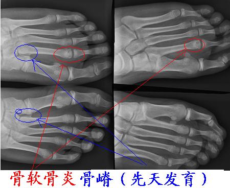

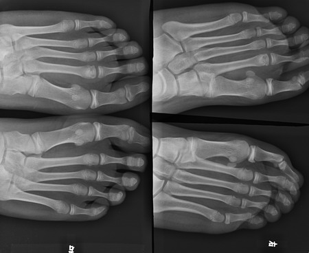

这张图片是1月10日题为"请看这张片子应如何诊断"患者的第一张片子.请各位高手帮忙看看:第二跖骨基底部內缘的骨性突出是不是应该考虑------骨软骨瘤!!!!{双侧均可见类似改变!第二张双侧对比片的目的其实就是为了这个骨性突出}

作者: lushijun    时间: 2007-1-14 13:59
考虑骨嵴
作者: dyqct    时间: 2007-1-14 16:28
其中一侧第二跖骨头远端骨软骨炎。这张片子好象看过。
作者: haha215315    时间: 2007-1-14 20:05
查看一下解剖,“跖骨基底部呈楔状”,你照的时候可能有一点内旋,显示基底部有一骨性突起。再说骨软骨瘤不会那么对称。我考虑还是正常骨结构。
作者: jinguoji    时间: 2007-1-14 20:37
第二跖骨头骨软骨炎
作者: 华英雄    时间: 2007-1-14 20:41
第二跖骨头骨软骨炎
作者: wlq66556    时间: 2007-1-14 21:05
第二跖骨头骨软骨炎
作者: zhaochen    时间: 2007-1-14 21:29
作者: heidaoren    时间: 2007-1-14 22:15
三楼说的对,这张片子以前见过,至于跖骨基底部的突起,是正常的的结构.
作者: 冰雪阳光    时间: 2007-1-14 22:44
考虑正常变异.
作者: 魏永民    时间: 2007-1-14 22:51
趾间副骨(上海第一医学院《x线诊断学》第二册393页)

作者: cyy136    时间: 2007-1-15 01:50
双侧均有同样改变,,变异!
作者: zyxkhyzzy    时间: 2007-1-15 03:00
支持正常变异

作者: lichangjian    时间: 2007-1-15 04:06
考虑正常变异

标题: 回复:x1489:求教!!![附第一张片子]
前几天是看过这片子,支持第二跖骨远端软骨炎,基底部內缘的“骨性突出”考虑正常,能提供临床资料吗?
作者: juwen73    时间: 2007-1-15 04:18
考虑正常变异,第二跖骨头骨软骨炎
作者: 天南地北    时间: 2007-1-15 04:44
支持第二跖骨头骨软骨炎
作者: yanbin198199    时间: 2007-1-15 05:25
属正常变异,角度因素也有可能
作者: zhxl1127    时间: 2007-1-15 05:32

作者: 如醉卧风    时间: 2007-1-15 05:47

以下是引用wlq66556在2007-1-14 13:05:00的发言:[br]第二跖骨头骨软骨炎
基底部骨嵴
作者: 嫉风笑月    时间: 2007-1-15 23:54
作者: 三人行必    时间: 2007-1-16 03:56
第二跖骨头缺血坏死,基底部应是正常结构。
作者: xingxiyue    时间: 2007-1-16 04:17
跖骨基底部的突起,是正常的的结构.第二跖骨头缺血坏死.
作者: 郭亮    时间: 2007-1-16 05:23
同意9楼,谢谢各位老师,学习了
作者: zhangxiangjun    时间: 2007-1-16 07:55
还是考虑正常变异
作者: huiluizhi    时间: 2007-1-16 08:10

以下是引用zhaochen在2007-1-14 13:29:00的发言:[br]查看一下解剖,“跖骨基底部呈楔状”,你照的时候可能有一点内旋,显示基底部有一骨性突起。再说骨软骨瘤不会那么对称。我考虑还是正常骨结构。
作者: xjbjn    时间: 2007-1-17 00:37
考虑正常骨结构,摆位原因造成.

作者: daiyueq    时间: 2007-1-17 18:06
正常变异
作者: 眼睛    时间: 2007-1-18 01:23
正常

作者: shibing    时间: 2013-1-12 07:43
骨软骨炎
