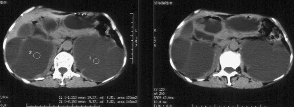

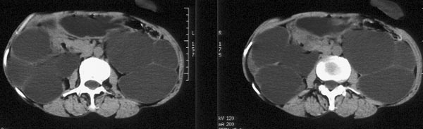

本病例拟收入《影像读片精粹》一书,缺网站站友发言,请战友就其影像表现,诊断及鉴别诊断(如与多囊肿的鉴别等)进行发言。
临床资料:女性,54岁。

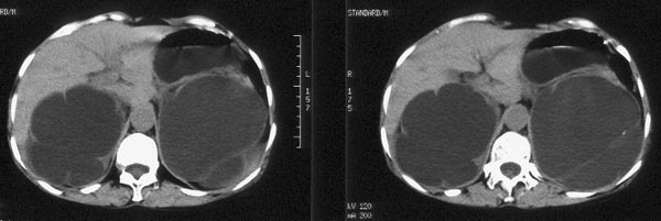

左右输尿管结石伴,双肾重度积水.
作者: qiuleiyu    时间: 2007-1-17 02:16

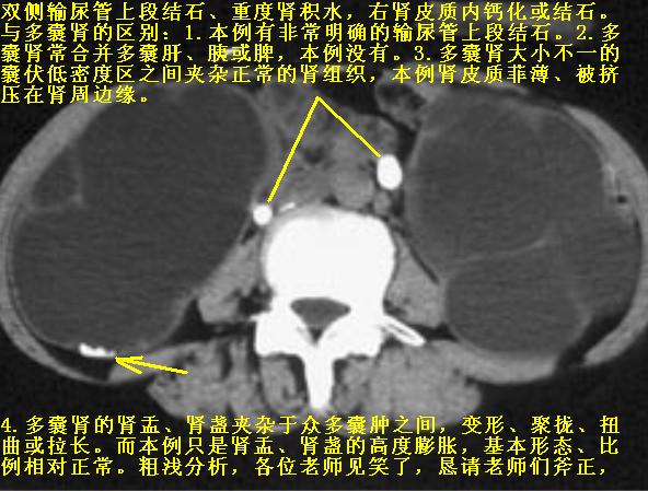

鉴别;1,多囊肾往往壁较光整2,间杂正常肾组织.积水肾实质位于边缘部位.
作者: 卜一    时间: 2007-1-17 02:19
标题: 回复:典型病例

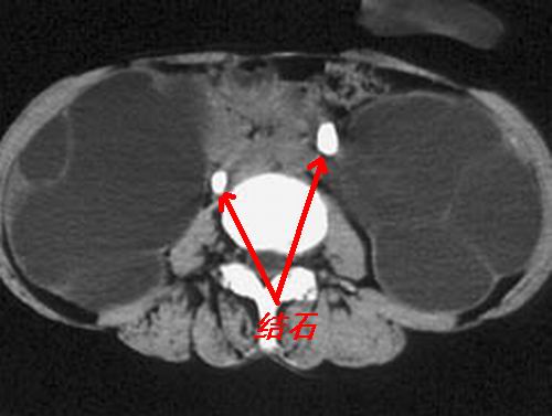

双侧肾盂 大小盏明显扩张积水,肾轮廓增大,肾皮质高度变薄,双侧输尿管近段见高密度影.考虑:双侧输尿管结石伴肾盂系统高度扩张积水.
作者: shilong    时间: 2007-1-17 02:39
其肾积水所形成的囊肿大体呈楔型而底部位于被膜,尖指向肾门,大体上以肾拄为界,而多发肾囊肿,位置没有这种规律,排列杂乱,大小不一
作者: 天南地北    时间: 2007-1-17 05:03
标题: 回复:典型病例
以下是引用卜一在2007-1-16 18:19:00的发言:[br]双侧肾盂 大小盏明显扩张积水,肾轮廓增大,肾皮质高度变薄,双侧输尿管近段见高密度影.考虑:双侧输尿管结石伴肾盂系统高度扩张积水.[br]
作者: 同    时间: 2007-1-17 05:07
双侧输尿结石伴双肾重度积水.
作者: rainfogs666    时间: 2007-1-17 06:37
多囊肾其分隔杂乱,排列不整齐,象这样的积水还是较少见得
作者: zjzjr    时间: 2007-1-17 07:09
双侧输尿结石伴双肾重度积水.
作者: x-man    时间: 2007-1-17 07:24
双侧输尿管结石伴双肾无功能囊状肾.

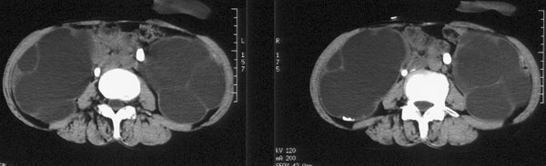

双侧输尿结石伴双肾重度积水,应与多囊肾\\肾结核晚期鉴别.

多囊肾一般多伴有多囊肝,囊肿壁薄,而且大小不一,排列无规律。肾积水的分隔是以肾柱为单位,有一定规律。而且本病例可见双测输尿管内致密影,故首先考虑输尿管结石引起的双肾重度积水。
