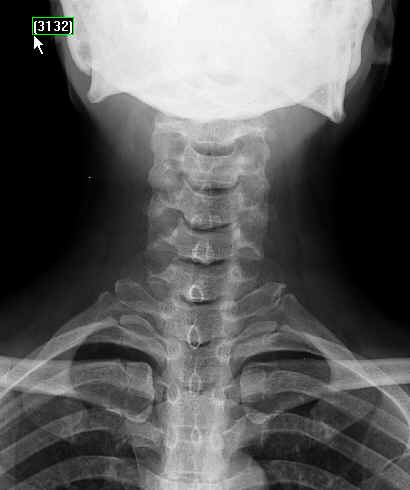

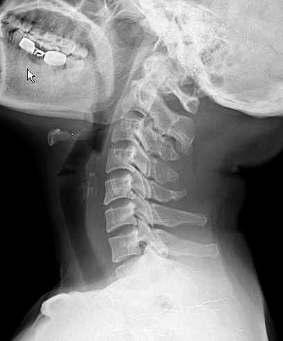

女性,39岁,颈部不适半年,无明显手臂麻木。

检查所见:颈椎生理曲度及顺列尚自然,诸椎体骨质结构完整,颈4-7椎体缘示骨质增生征,相应钩椎关节略示变尖,椎间隙未见明显增宽及狭窄,椎体附件未见明显异常。
诊断意见:颈椎轻度退行性变。

检查所见:颈椎顺列,下段曲度略变直,颈3-5椎体后缘不连续,可见台阶样改变,颈4-7椎体前后缘不同程度变尖,颈4-6椎体钩突亦变尖,各椎间隙无明显变窄。
意见:颈椎骨质增生,颈椎失稳。
(另请问:颈椎病能下吗?)
作者: MRI门徒    时间: 2007-3-19 23:22
有失稳吗?
作者: zjr-258    时间: 2007-3-20 04:55
失稳位于4-5颈节处
作者: xizhong    时间: 2007-3-20 05:49
c45椎体不稳
作者: 99重阳    时间: 2007-3-20 06:24
我的观点不除外颈4\\5的不稳,要是确诊再加照颈椎的过伸过屈位片
作者: londerhok-ok    时间: 2007-3-22 17:15
失稳需加摄过伸过屈位    另颈椎片是不是摄双斜位更有诊断价值

作者: jpsun1021    时间: 2007-3-26 05:34
此片应该加过伸过曲位。目的是指导牵引治疗。失稳乃颈部肌群劳损所致

颈椎病是临床用语,我们这里只下颈椎退行性变,    这个片子应该属于正常。
作者: saisai6666    时间: 2007-3-31 04:21
欠缺双斜位。
作者: qc80012345    时间: 2007-4-2 04:52
蝶翼征?双钩征?颈4-7椎体后缘略变尖;没有过曲片及过伸片诊断颈椎失稳有所不妥。
作者: ZSFZ    时间: 2007-4-5 05:45
颈5椎体向前移位,颈4-6附件呈双边征,正位片示棘突偏向右.-----椎体轴位旋转.
作者: 回家    时间: 2007-4-6 08:08
c5钩突关节变尖外,余未见异常。
作者: 回家    时间: 2007-4-6 08:17
c5钩突关节变尖外,余未见异常。但应加摄颈椎双斜位。
作者: 蚂蚁    时间: 2007-4-11 05:25
颈椎退行性变,且是轻度,下颈椎病有点不妥.
作者: 城南医院    时间: 2007-4-12 09:57
建议加照  颈椎双斜位片~
作者: weijing    时间: 2007-4-13 07:06
颈椎骨质增生,建议加照  颈椎双斜位片
