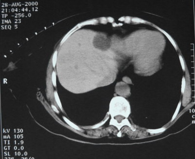

女性,52岁,因右肝区胀痛不适数月余入院,入院后b超检查发现右肝囊肿,临床申请介入治疗.
图1:体表标记采用废弃"黑鱼鳅'导丝排列成"栏栅"状,间距15mm,共由7根导丝组成.

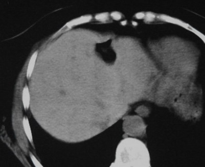

图2:选定囊肿中心层面

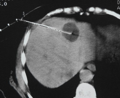

图3:仰卧,局麻下,按ct测定的角度和深度进针,接近中心位置时稍作停留并扫描观察相差距离和角度,并作适当调整.

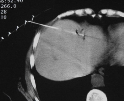

图4:按照相差距离将针尖调整到病灶中心靠后位置

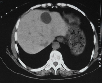

图5:将囊液抽尽,并计算囊液量,取适量留作化验,用适量生理盐水冲洗囊腔2-3次.
图6:按囊液量总量计算,注入1/4-1/3量无水酒精,并扫描记录下硬化治疗后图象

这个病人从正前方进针可能对肝脏损伤更少一些,我们一般第一次注入酒精量为抽出囊液的1/4,保留20分钟再抽出,视囊肿大小,再注入5-10ml保留.
