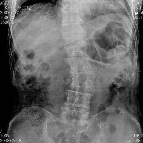

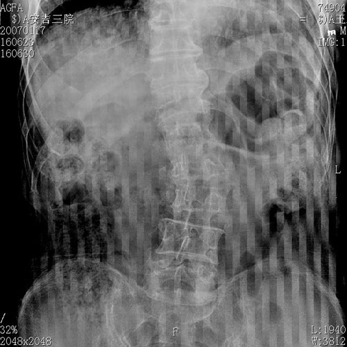

用的是中科500ma高频x线机,agfa solo cr,出现了这样的栅条
有不同程度的放大和缩小

我院买philips dr时配了一台agfa adc  solo,出现过中图的情况,不同的是伪影是横行的,提示: bad image,重起一下主机就ok了。
