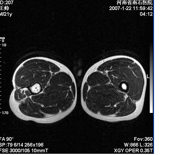

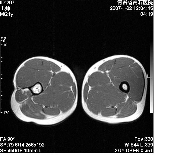

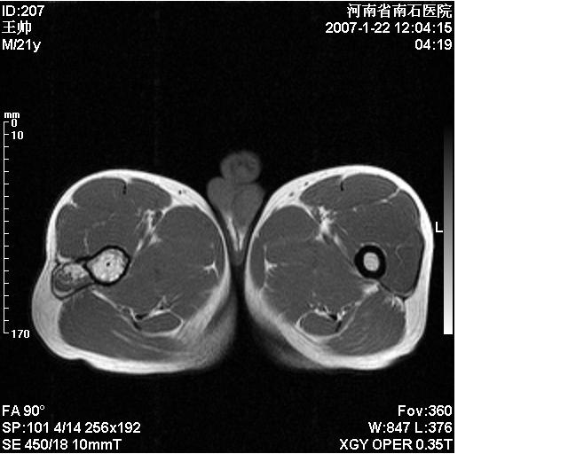

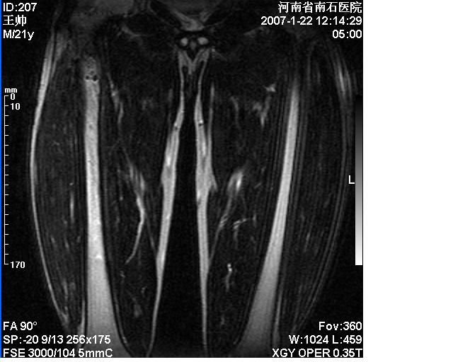

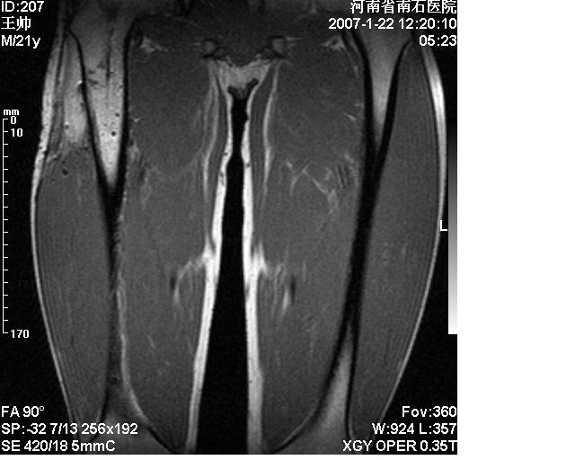

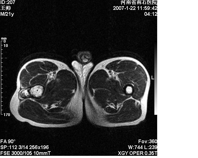

男,21岁,,右股骨近端骨巨细胞瘤术后10年,现局部疼痛.是局部复发还是其他改变,谢谢.

复发并恶变.
作者: yxwsd    时间: 2007-1-23 06:48
如果是复发,应该是融骨性改变为主呀,该片表现不符合呀
作者: jiangjing    时间: 2007-1-23 08:12
支持  复发伴恶变可能性大或其他肿瘤恶变[病变范围相对较广,轻度膨胀,且间软组织肿块]
作者: 晓杰    时间: 2007-1-23 22:03
作者: qiuleiyu    时间: 2007-1-24 02:27
复发可能大.建议ct观察骨质破坏情况,除外恶变.
作者: zyx168    时间: 2007-1-24 02:36
考虑右股骨巨细胞瘤复发
作者: 嫉风笑月    时间: 2007-1-24 02:44
mri又不是万能的,什么部位都做,做个ct看下子吧

各位,该病人已回来,在省里专家看后认为是术后水肿,我不同意,因为术后已经10年了。但病人休息后目前局部困痛,无力症状已消失,看来不应考虑复发了,但用什么解释?
