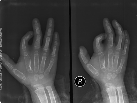

患者,男,8岁.

有没有侧位片?第二好象有点骨质破坏?请各位老师指教!
作者: zhaochen    时间: 2007-1-23 19:50
有临床症状么?

请楼主提供临床病史和实验室……

病理性骨折.不是先天的
作者: zyx168    时间: 2007-1-24 03:01
考虑内分泌系统疾病(代谢性骨病),请补充实验室资料。

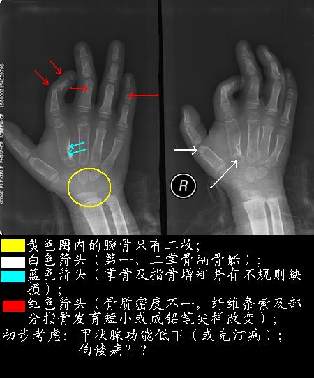

支持“甲低”。

考虑内分泌系统疾病

会不会是tb呢.

先天假关节.
作者: 流星1234    时间: 2007-1-24 07:19
骨骺发育不全,部分骨化核呈泡沫状,支持4楼的分析考虑甲状腺功能低下(克汀病)
