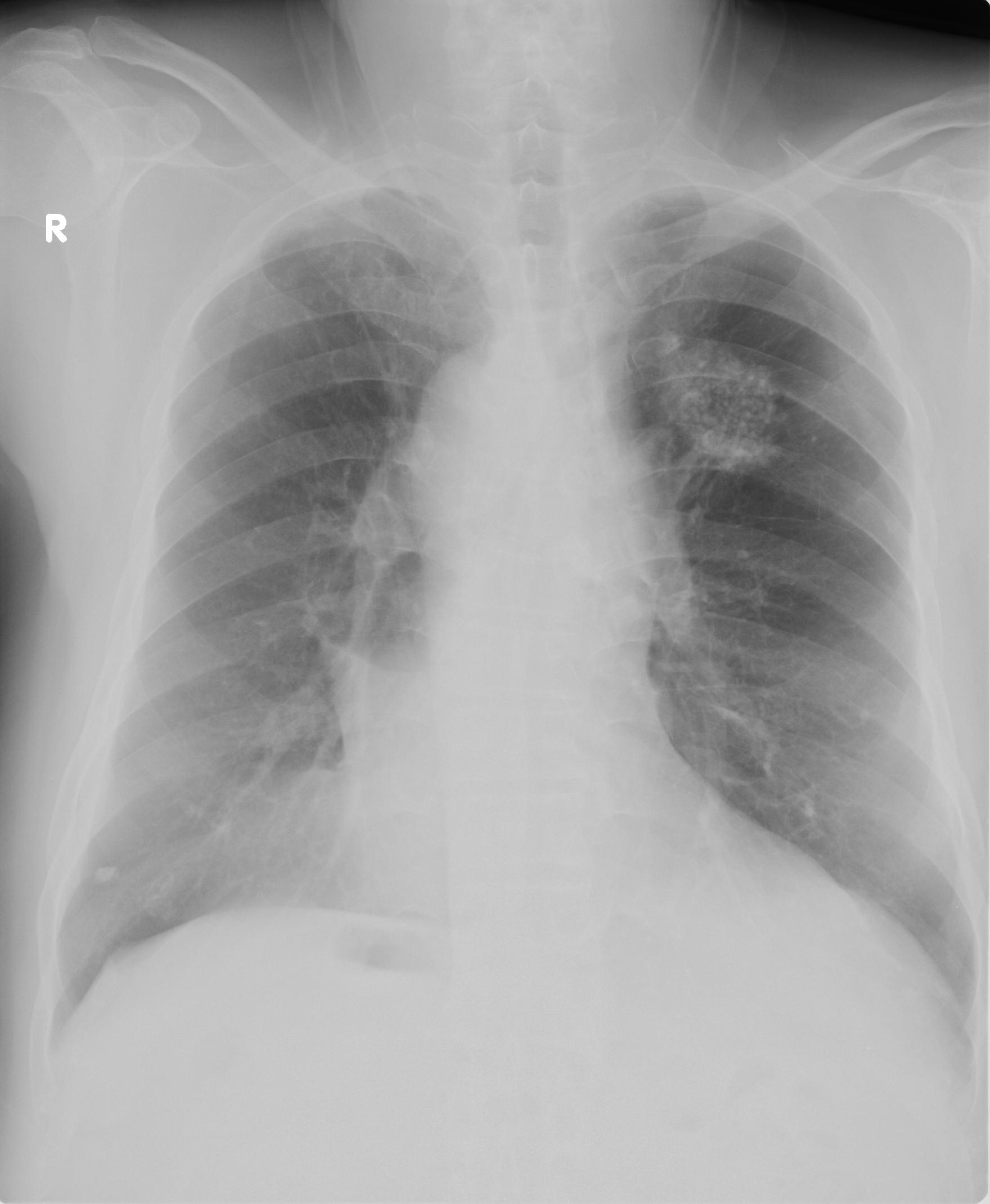

男 83y,曾有结核病史.体检发现.

作者: 魏永民 时间: 2007-1-26 03:51
来张侧位片,再吞口钡再说吧
作者: 晓方 时间: 2007-1-26 04:09
内脏大转位
作者: 同 时间: 2007-1-26 04:12
结核 内脏大转位.
作者: 余辉 时间: 2007-1-26 04:15
左上肺病灶考虑陈旧性肺结核钙化,右心缘影暂考虑为胸膜肥厚粘连,建议ct检查
作者: 先连通在 时间: 2007-1-26 04:34
内脏大转位
作者: dyqct 时间: 2007-1-26 04:38
考虑:1、内脏翻位;
2、结核?
作者: yds111 时间: 2007-1-26 04:51
1.左肺陈旧性结核(左上点状钙化团)
2.胃右侧异位(胃泡在右膈下,右心缘影可是食道影?)
作者: yds111 时间: 2007-1-26 04:57
心脏没有翻转,心尖还在左侧
作者: 每一天爱 时间: 2007-1-26 05:32
考虑左肺陈旧性结核,
作者: 天南地北 时间: 2007-1-26 05:32
片子支持:1、内脏翻位;
2、结核。
作者: jinguoji 时间: 2007-1-26 05:46
考虑:1、内脏翻位.
2、左肺陈旧性结核
作者: sdqzwyx 时间: 2007-1-26 06:12
1 左肺上野示团片状、右肺下野斑点状钙化,符合陈旧性肺结核。
2 心影形态正常,未见反位,右位主动脉弓。
3 右隔下可见胃泡影,胃反位?右纵隔旁可见气液平面,考虑食道扩张,食道内容物存留,贲门失驰?食道梗阻?手术后改变?建议食道钡餐进一步检查。

作者: szssd123 时间: 2007-1-26 08:42
建议透视,吞钡,了解心脏及胃是否有反位.陈旧结核,胸膜肥厚粘连.食管扩张也有可能.

作者: 冰雪阳光 时间: 2007-1-26 21:09
1,陈旧性tb.
2,心血管畸形。
3,内脏反位。
作者: zyx168 时间: 2007-1-27 01:06
考虑:1、内脏反位; 2、结核?
作者: 眼睛 时间: 2007-1-27 01:55
标题: 哦
如果片子没有照反的话,
考虑1.内脏异位!
2.陈旧tb
3.纵隔旁实变影
(建议 上消+ct)
[本贴已被 眼睛 于 2007-1-26 17:56:11 修改过]
作者: 嫉风笑月 时间: 2007-1-27 02:13
主动脉结和胃泡居右,右中叶是不是有不张,左上考虑的陈旧性结核
作者: zdwys 时间: 2007-1-27 02:55
