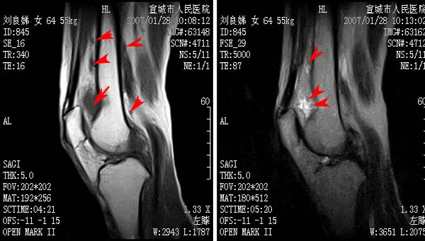

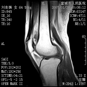

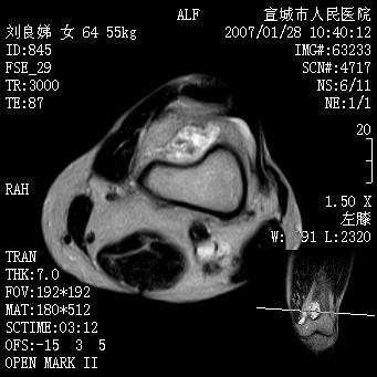

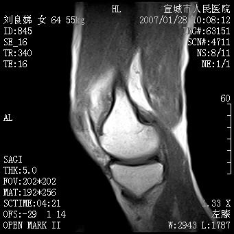

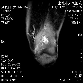

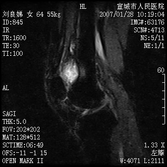

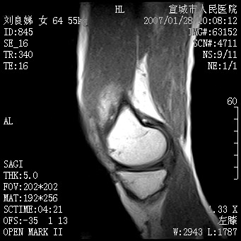

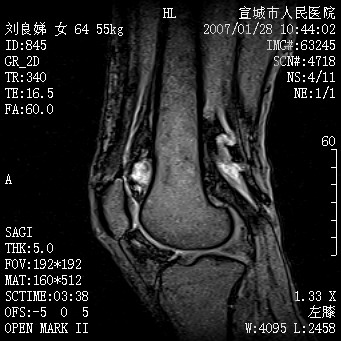

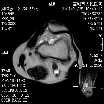

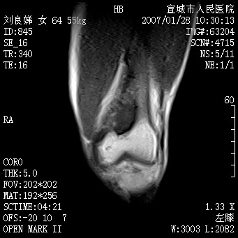

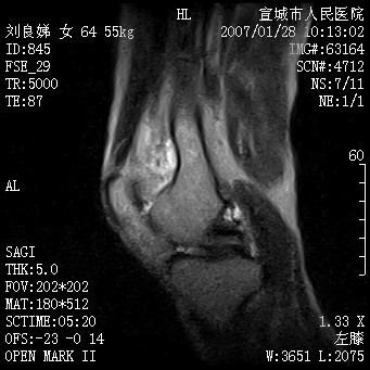

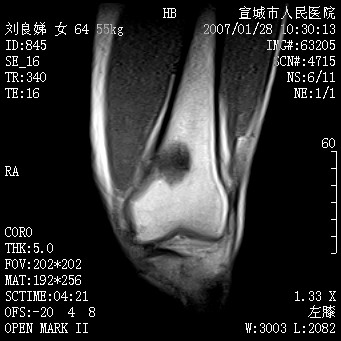

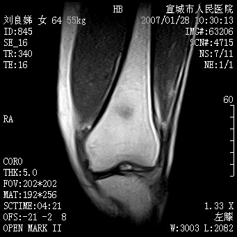

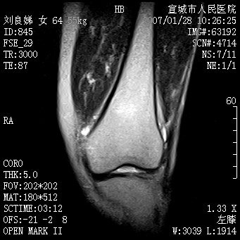

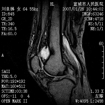

女,60岁
左侧膑上囊触及2*3cm包块,质中,b超低回声界不清,欠规则,无包膜
图像有点乱,见谅。

定位;股骨下段外侧前方占位,与关节囊不相交通
定性;长t1长t2为主信号,t2上见环状点状高信号.,股骨局部骨质受压内陷,局部骨皮质略厚.考虑良性骨病;骨旁骨软骨瘤.建议ct观察钙化情况.
作者: hqmr    时间: 2007-1-28 22:23
第一印象:慢性骨外良性病变(可见骨皮质凹陷、皮质完整略增厚,皮质下可见硬化增生反应)。第二印象:髌上脂肪囊内病变(前方境界不清、前有细小分叶、内后侧有大分叶)。第三点:t1信号太低,t2wi以高信号为主——尽管不均匀,应该是液体成分为主,且有usg佐证。综合考虑为髌上脂肪囊内慢性囊性良性占位——血肿慢性改变?应该进一步询问病史,有无局部外伤及血液病等;再行x线或ct检查。估计该患症状不明显,属于被忽悠来的或是被孝子逼来的吧。诚请随访回复。

单看mri不好定什么,需要结合dr或ct,初步可以定一个慢性的良性病变。

下午看到患者的x光片,皮质压迫非常明显,同样没有看到钙化和骨质破坏改变。ct没有做
患者是因为腰椎间盘突出就诊的。
以为是外院病人,已经留下电话,如果有消息,及时通知大家!

第一印象:滑膜瘤或肉瘤,骨质有侵犯

个人愚见:慢性良性病变,考虑退行性病变,滑膜软骨瘤病可能。
1、股骨下端膝关节周围滑膜t1t2上均可见多个低信号小结节影,周围合并有积液信号,以髌上囊为甚,部分融合形成团块状对股骨压迫,由于长期压迫作用,股骨内也见少许片状长t1t2信号(缺血改变?)。
2、不支持点:x线未见钙化或骨化影。当然能看看x线片或ct片就更好了。
3、常规各个序列都做了,但不妨加做个增强进一步帮助诊断(增强时一定要有至少一个压脂序列)。
作者: jiangjing    时间: 2007-1-29 06:57
考虑膑上囊良性滑膜病变[滑膜瘤或血管瘤]

同意尚峰的意见,“单看mri不好定什么,需要结合dr或ct,初步可以定一个慢性的良性病变”。

支持:左膝膑上囊良性滑膜病变

退行性骨性关节病合并滑膜骨软骨瘤病

骨骼片,我是一点也不会看.我就蒙一个吧.
滑膜巨细胞瘤,滑膜软骨瘤病,好象多结节样改变吧?血管瘤,一般形态不规则,t2信号更高些.滑膜肉瘤恶性,这个是个慢性过程,看看有没有钙化.
