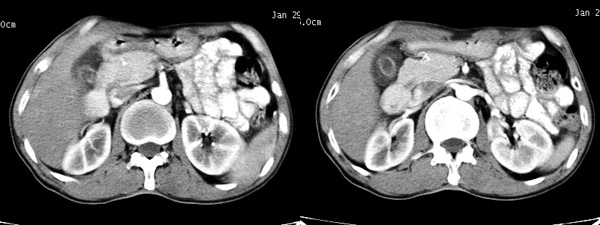

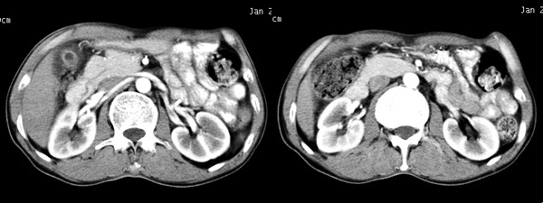

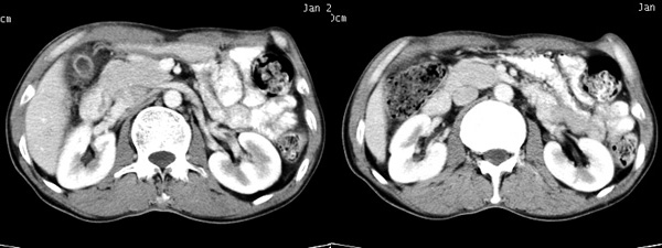

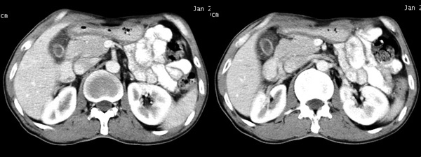

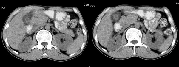

m/58,上腹痛、黄疸2月,未查到甲、乙、丙肝病毒,b超提示“胆囊炎”。今日腹部ct如下,请会诊。
平扫

作者: qian    时间: 2007-1-29 23:11
胰头增大,强化不明显,结合年龄及病史考虑胰头癌可能大。(只是肝内外胆管不扩张,有些迷惑,请高手指教)

作者: 守望可可    时间: 2007-1-30 00:53
纵观三期增强,胆囊壁环形较规则增厚,周边及胆囊窝明显模糊、渗出,考虑胆囊炎。其余未见明显异常。
作者: qiuleiyu    时间: 2007-1-30 01:09
胆囊炎伴渗出改变.胰头无明显异常.引起黄疸为非梗阻性黄疸吧.

作者: zydct    时间: 2007-1-30 04:07
平扫可见胆囊缩小,囊壁密度增高,强化明显,周围有渗出,可否考虑慢性萎缩性胆囊炎.胰尾看似增大,但强化无异常.
作者: 拾荒者    时间: 2007-1-30 06:29
胆囊萎缩,胆囊壁钙化(瓷胆囊),周围渗出明显,胰腺虽大,但增强密度均匀,胆总管及胰管无扩张,考虑慢性胆囊炎急性发作。
