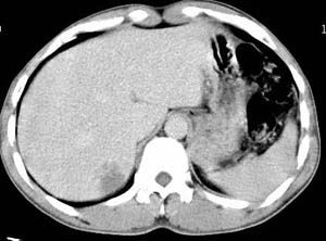

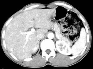

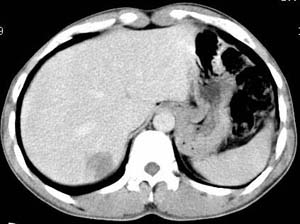

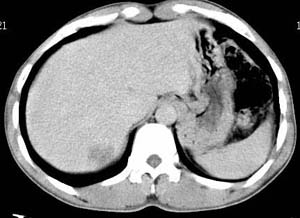

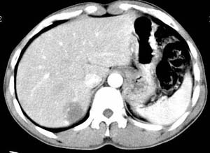

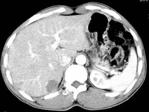

男,45岁,右中腹不规律痛,未平扫直接增强,afp阴性
44hu30秒
50.6hu2分钟
47hu3分钟
52hu4分钟
54.5hu5分钟
57hu7分钟

作者: 老爱克斯    时间: 2007-1-30 03:24
肝右叶后段类圆形低密度灶,呈边缘结节样强化,延迟成充填,血管瘤
作者: 宝天曼    时间: 2007-1-30 03:32
作者: 13081830109    时间: 2007-1-30 03:35
支持血管瘤
但不知为啥“未平扫直接增强”是不是b超已报了血管瘤
作者: 蚂蚁    时间: 2007-1-30 03:44
向心性充填,血管瘤征象.
作者: yanxuebin5677    时间: 2007-1-30 03:48
我支持楼上
作者: xclzq_910    时间: 2007-1-30 04:04
这么小的病灶,7分钟还没消失,血管瘤好象不太象,平扫不做好象不放心
作者: flower______    时间: 2007-1-30 04:09

作者: 卜一    时间: 2007-1-30 04:12
向心性充填,血管瘤征象 ,支持血管瘤.
作者: liuyue    时间: 2007-1-30 04:35
肝右叶后段低密度影,边缘结节状强化,并随延时范围缩小、且成等密度改变,考虑 :血管瘤

不同意血管瘤诊断。如果是血管瘤的话,动脉期应该有周边节结状或片絮状强化,而且静脉期以及延迟期病灶向心性强化不明显。根据病灶强化特点,考虑炎性假瘤可能性大,不除外血管瘤可能。胆管细胞癌也应该考虑。
