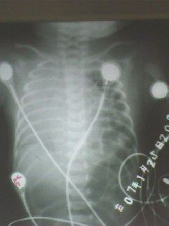

出生1天,呼吸困难,发绀。手机照的图像欠佳,由于床边片左、右技师弄反,后改正。

考虑肺透明膜病变.左侧膈疝。
[本贴已被 jiangjing 于 2007-2-2 18:36:01 修改过]

左侧有膈疝吧?右肺透明膜
作者: 老爱克斯    时间: 2007-2-2 03:17
肠管进入左侧胸腔,看不到左侧膈肌,右肺透光消失,1左侧膈疝,2右肺含气不良,3透明膜病应以弥漫小结节灶为主,

考虑1.肺透明膜病变2.左侧膈疝
作者: 天南地北    时间: 2007-2-2 05:31
1:右侧肺透明膜病变
2:左侧考虑肺先天发育不良,不排除左侧有膈疝。

1:右侧肺透明膜病.2,左侧膈疝.
作者: 如醉卧风    时间: 2007-2-2 06:33
左膈疝导致纵隔右移压迫右肺膨胀不良.

右侧肺透明膜病左侧膈疝.

考虑:1:右侧肺透明膜病;
         2,左侧膈疝。

胸廓两侧对称,肋间隙等宽。考虑右侧肺透明膜病,左侧膈疝。

肠管进入左侧胸腔,看不到左侧膈肌,右肺透光消失,1左侧膈疝,2透明膜病

考虑1.肺透明膜病变2.左侧膈疝

1、肺透明膜病变。
2、左侧膈疝。

支持考虑:1.右侧肺透明膜病,2.左侧膈疝。

右侧好象是透明膜肺,左侧好象是膈疝,因为左侧可见肠气体影.

小孩是否有早产?窒息病史?

右肺不发育?

考虑肺透明膜病变
