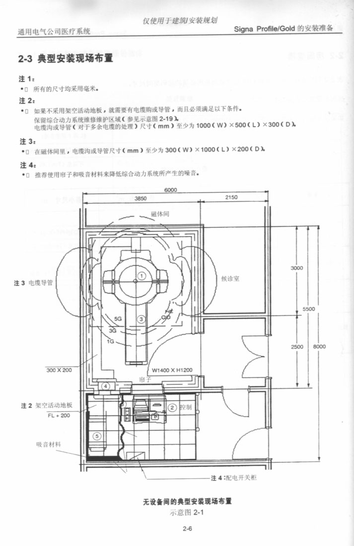

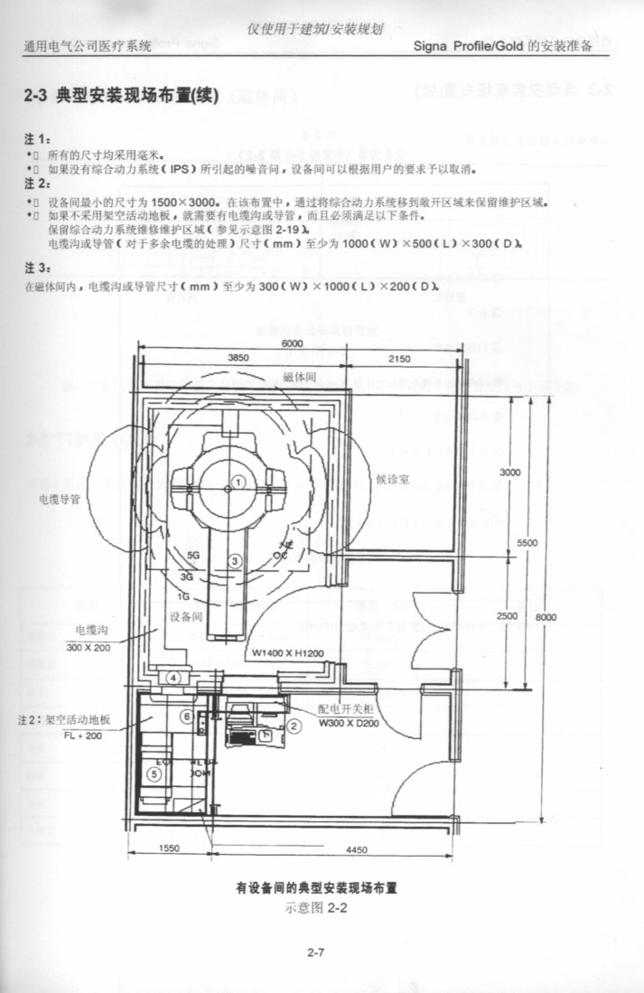

以下是ge公司建议的 0.2tmri机器的场地图纸:

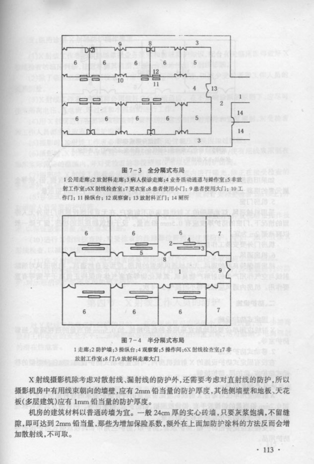

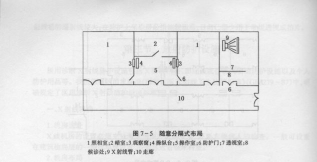

以下是放射防护教材所推荐的影像科房间布局,建议采用双通道布局:
