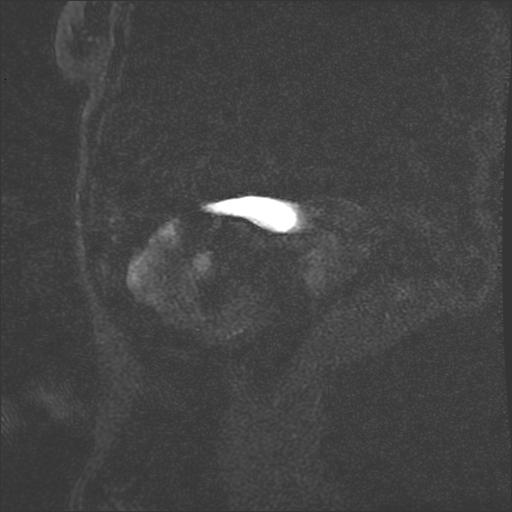

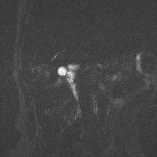

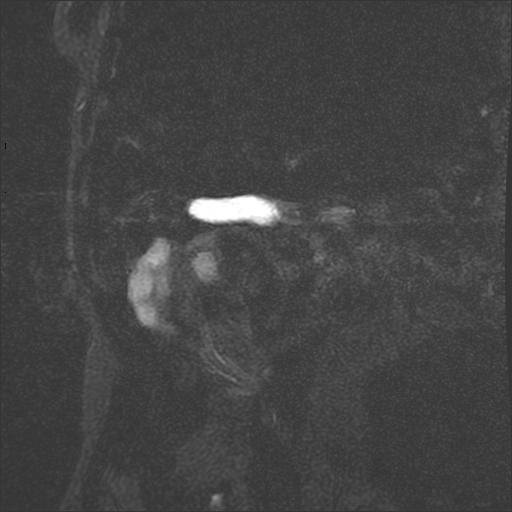

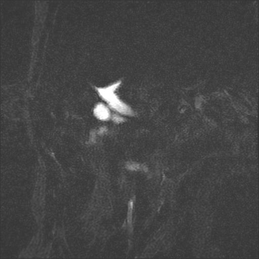

女性,43岁,七年前曾患胰腺炎,三年前b超示胆总管扩张约18mm,现在上腹部不适,纳差。

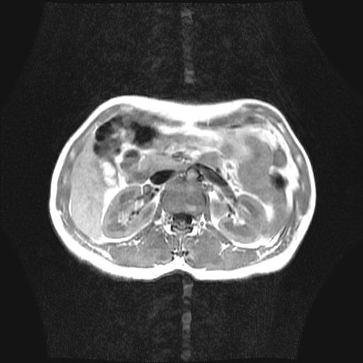

mrcp上可见胆总管胰头段轻度狭窄,结合病史-女性,43岁,七年前曾患胰腺炎,三年前b超示胆总管扩张约18mm,现在上腹部不适,纳差。考虑胆总管良性狭窄,估计与胰腺炎有关。您的机器是低场的吧,轴位图像太差。

图像传的不全,看着有点费劲,mrcp传的是断层图片吧,最好做个mip,右侧局部肝总管及局部胆总管扩张,肝内胆管无明显扩张,也未见胆总管下端有明显异常,考虑先天性胆管囊肿可能性大,这种病人最好结合b超及ct,另外还有肝右叶囊肿。

胆总管梭形扩张,,稍显鼠尾状改变,壁光滑,考虑慢性胰腺炎吧,不排除ic型胆总管扩张,查一查淀粉酶,上腹部不适,纳差原因很多嘛,再做一下b超,看支不支持胆囊炎

这个病例首先考虑先天性胆总管囊肿,mrcp比较像
如果再多考虑一个,那就是患胰腺炎的真实性,如果胰腺炎病史真实,那还要考虑由于胰腺炎导致的胆管扩张

胆总管下段狭窄,伴胆系轻度扩张,结合病史考虑炎症后改变。右肝小囊肿。
