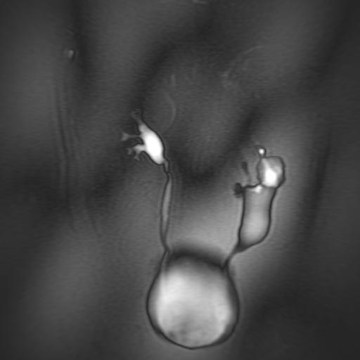

男性,40岁,曾做过造影检查示左肾旋转不良,b超提示左肾结石。

1,左肾旋转不良(外翻畸形);萎缩;下垂。
2,左输尿管囊肿。
作者: jiangjing    时间: 2007-2-3 03:46
2,左侧巨输尿管畸形或左输尿管囊肿。

怎么又是这种人,应该可以排除输尿管囊肿

1、左肾旋转不良(外翻畸形);萎缩;下垂。
2、左输尿管囊肿。
3、右侧输尿管也增粗,意义?
4、左侧肾脏囊性病灶(t1低t2低,脂肪抑制高,mru高信号)内,还可以见到结节样t2低信号mru低信号影(t1全是低信号,无法鉴别),是什么?结石?如果是结石,会长在囊肿里吗?不解?

左侧重复肾畸形伴肾囊肿,左侧巨输尿管形成.

左肾旋转不良(外翻畸形);萎缩;下垂,囊肿。左侧输尿管狭窄积水扩张。

左肾旋转不良(外翻畸形);萎缩;下垂。

左肾及输尿管先天发育异常并伴有结石.右侧为壶腹形肾盂.
