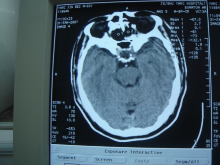

男,60岁,近两月感觉右侧脸部发麻,余无明显不适

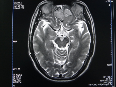

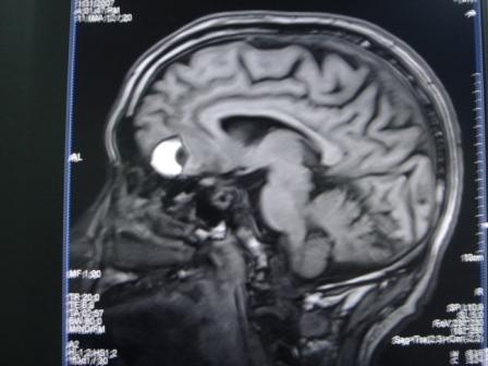

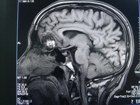

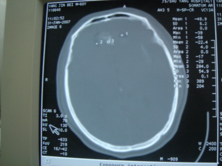

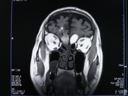

定位:发生在前颅窝 中线区,不规则占位,呈分叶状,边界清楚,无周边水肿.
特征:含大量钙化及脂肪组织,t1wi呈及高信号,t2wi呈不均匀混杂信号.
多考虑:皮样囊肿.
作者: 克山    时间: 2007-2-5 05:29
病变位于额叶底部,密度和信号看病变内含脂肪和钙化,纵裂池和双侧颞顶叶脑沟内也见脂肪颗粒,提示畸胎瘤并肿瘤破裂。
作者: guzhongliangddd    时间: 2007-2-5 06:22
标题: 回复:v0179:[原创]颅内占位,请大家会诊
首先考虑是畸胎瘤。
作者: 天南地北    时间: 2007-2-5 20:21
支持:考虑皮样囊肿。
作者: huangaiying1    时间: 2007-2-5 22:32
ct显示病变位于双额叶近镰旁,有斑块状钙化及脂液平面,其内液体呈高密度;
mr示病变呈明显高t1信号及部分等信号,t2呈等信号,双额颞叶脑沟内可见斑点状高信号。
考虑:畸胎瘤破裂
作者: lnhsdm    时间: 2007-2-7 06:15
前颅凹中线处占位性病变,混杂信号,ct见脂肪液面,及骨质密度,蛛网膜下腔内见短t1信号.
该病灶有骨骼,软组织,及脂肪.为三胚层结构.又位与中线区.
支持楼上诊断畸胎瘤破裂
作者: w_jianhua    时间: 2007-2-8 05:28
支持楼上诊断畸胎瘤破裂
作者: jiangjing    时间: 2007-2-9 03:59
多考虑:皮样囊肿.畸胎瘤待排
作者: 医博云天    时间: 2007-2-11 20:27
畸胎瘤。
作者: shibing    时间: 2012-7-3 00:49
畸胎瘤。
