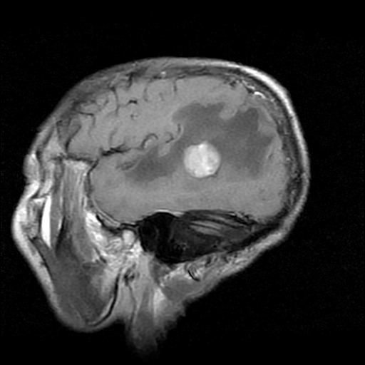

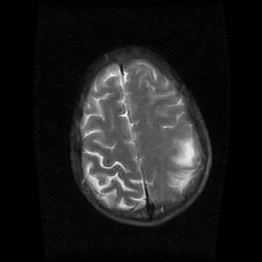

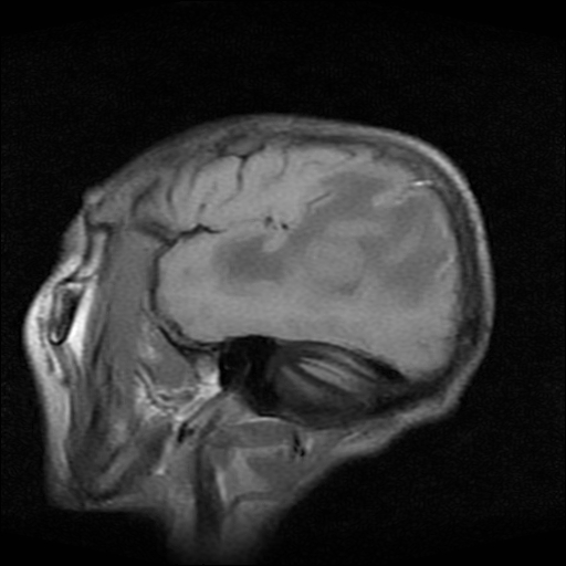

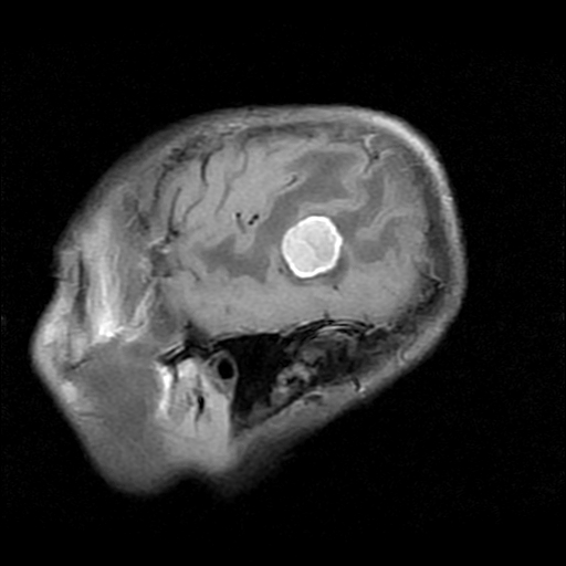

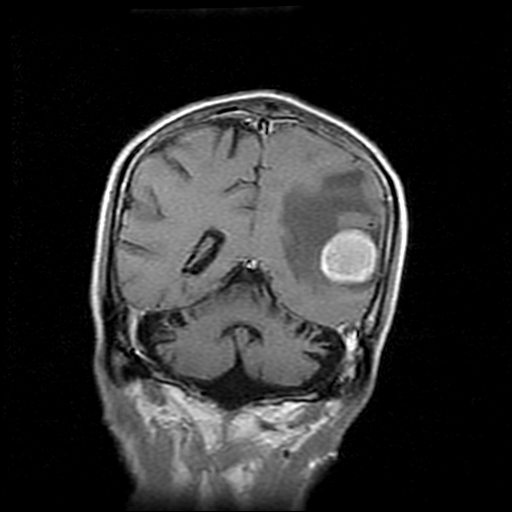

男性,58岁,半月前开始言语不清,记忆力丧失,答非所问,问其家庭及自身情况回答不清楚。查体:bp:95/100mmhg,贫血貌,心、肺、腹未见异常。7年前行胃癌切除术。
mr平扫:
mr增强:
作者: 尚峰    时间: 2007-2-8 05:47
典型的转移瘤,而且临床症状很有特点,病灶累及听性语言中枢,该语言中枢位于颞上回后部,此处受损,患者能讲话,但混乱而割裂;能听到别人讲话,但不能理解讲话的意思,对别人的问话常所答非所问,临床上称为感觉性失语症。

典型的左颞叶转移瘤
作者: 丝路花雨    时间: 2007-2-9 03:52
左颞叶内结节状长t1t2信号肿块影,周边见明显水肿,增强示肿块呈环形强化。
结合7年前行胃癌切除术病史,考虑比较典型左颞叶转移瘤。

首先纠正楼上站友:这个病灶不能诊为环形强化,病灶基本上呈不均匀明显强化;其次鉴别诊断里不应该有脑膜瘤,因为肿瘤位于脑内是肯定的。这个病例影像典型表现是小结节、大水肿,有原发病史;其次是临床表现也比较典型,正如尚峰站友所讲。所以我认为典型病例不能只是影像典型,最好临床也非常符合于影像才更完美。

应该是比较典型的转移瘤了,特别是增强后明显的强化,大面积的水肿。
作者: xf3320    时间: 2007-2-10 23:30
典型影像学表现结合胃癌病史考虑脑转移瘤。
作者: xclzq_910    时间: 2007-2-11 05:00
典型的小结节,大水肿,转移瘤

小结节,大水肿,明显强化,结合临床,支持转移瘤!
