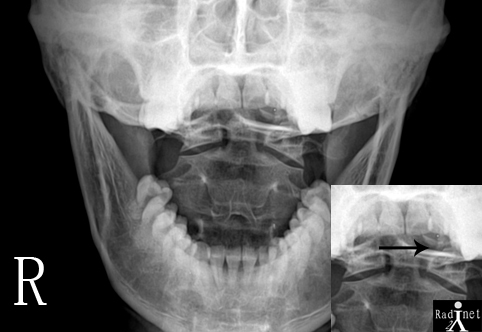

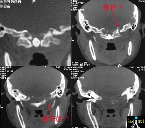

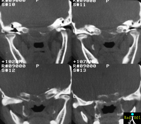

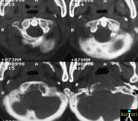

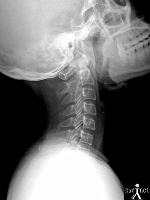

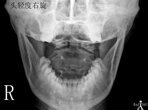

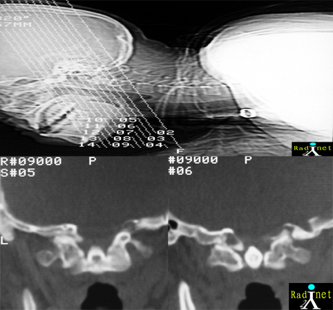

女性,36岁,颈部扭伤一周,疼痛,旋转困难。请大家看看有那些问题:
侧位:
张口位:
ct(轴、冠扫):

作者: jinning    时间: 2007-2-12 01:08
颈椎x、ct未见明显骨折及滑脱征象,建议做个mr
作者: 老爱克斯    时间: 2007-2-12 02:05
右侧侧快与齿突间隙较左侧略窄,有人叫环枢椎半脱位,但我看正常,是因一侧颈部肌肉紧张一侧松弛所照成.
作者: 悬壶济世    时间: 2007-2-12 02:11
左侧环枕关节枕骨侧似有骨折?
作者: zyx168    时间: 2007-2-12 03:06
标题: 回复:ct6755: c1、2请讨论:
作者: lgdvd    时间: 2007-2-12 03:24
颈椎x、ct未见明显异常,建议做个mr
作者: 余辉    时间: 2007-2-12 03:39
枕骨骨折,合并环枕关节半脱位
作者: 天南地北    时间: 2007-2-12 05:01
以下是引用余辉在2007-2-11 19:39:00的发言:[br]枕骨骨折,合并环枕关节半脱位[br]
作者: 王守平    时间: 2007-2-12 05:37
环枕关节半脱位并左侧枕骨髁骨折
作者: 狙击手    时间: 2007-2-12 06:16
未见明显异常。
作者: 如醉卧风    时间: 2007-2-12 07:30
未见明显骨折线影。
作者: liuyue    时间: 2007-2-12 07:57
未见明显异常。
作者: 千里草    时间: 2007-2-12 18:37
未见异常。
作者: wj2039    时间: 2007-2-12 19:41
作者: muxinhua    时间: 2007-2-12 19:48
以下是引用zyx168在2007-2-11 19:06:00的发言:[br][br]
作者: 倒骑驴    时间: 2007-2-12 19:50
建议颅底薄层扫描、3维重建
作者: jinguoji    时间: 2007-2-12 20:56
作者: swyyy2007    时间: 2007-2-12 23:48
说有骨折的同志门注意,扫描的体位不正,两侧影像表现不一致,不能就定它是骨折。建议进一步检查
作者: wqs571018    时间: 2007-2-13 02:34
以下是引用jinguoji在2007-2-12 12:56:00的发言:[br][quote]以下是引用余辉在2007-2-11 19:39:00的发言:[br]枕骨骨折,合并环枕关节半脱位[br]
[br][/quote]
有否可能不在一个平面?

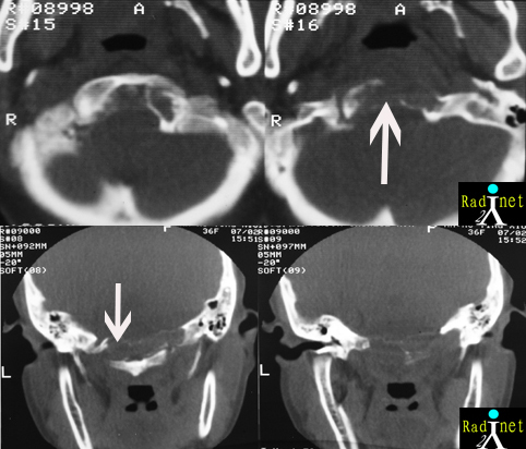

作者: 扬仪    时间: 2007-2-13 04:25
作者: 拾荒者    时间: 2007-2-13 04:44
解谜底吧!
作者: 永州人    时间: 2007-2-13 04:54
左边侧块  似乎断了?
