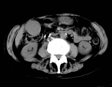

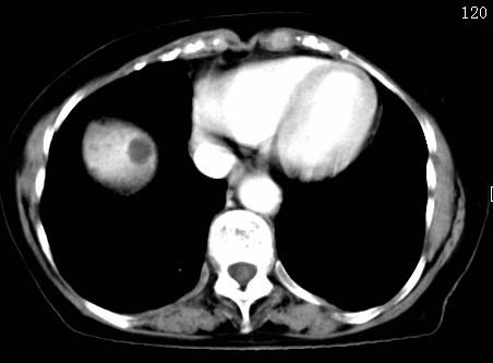

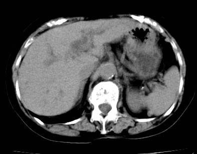

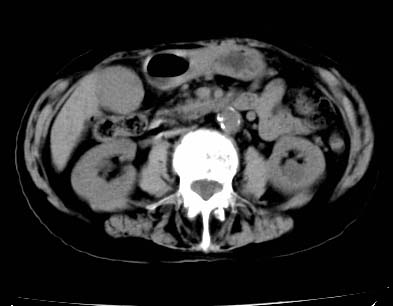

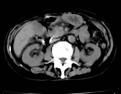

作者: flower______    时间: 2007-2-13 19:51
标题: CT6773:黄疸,B超提示胰头占位,请各位老师指点.晚上19时增强

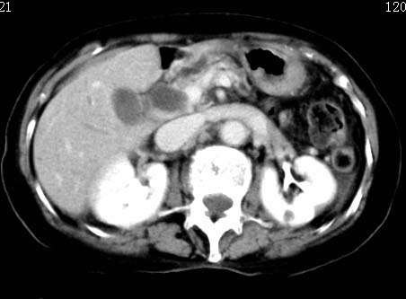

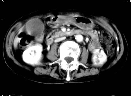

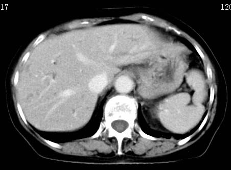

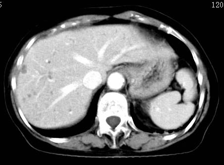

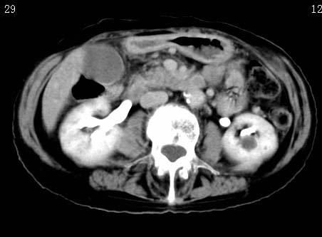

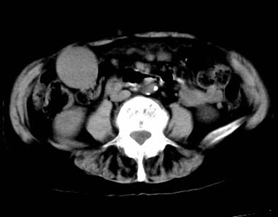

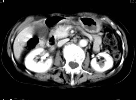

黄疸,b超提示胰头占位
[本贴已被 flower______ 于 2007-2-13 12:03:26 修改过]
[本贴已被 flower______ 于 2007-2-13 18:30:13 修改过]
[本贴已被 jiajie 于 2007-2-13 20:15:24 修改过]
作者: 悬壶济世    时间: 2007-2-13 19:59
肝内外胆管扩张,至胰头部消失,壶腹部正常,胆囊增大,占位?可减薄扫描及增强明确。
作者: 天南地北    时间: 2007-2-13 20:23
支持胰头占位,建议增强扫描
作者: ctkz987    时间: 2007-2-13 20:54
标题: 回复:黄疸,b超提示胰头占位请老师指点
肝内外胆管扩张,至胰头部消失,壶腹部正常,胆囊增大,占位?但胰头及胆总管显示欠佳,可减薄扫描及增强明确。
作者: 宝天曼    时间: 2007-2-13 21:12
肝内外胆管扩张,至胰 头部消失,壶腹部正常,胆囊增大
支持胰头占位 建议增强扫描
作者: sn4187189    时间: 2007-2-13 21:49
肝内外胆管扩张,至胰头部消失,胰头增大,轮廓有分叶状改变,壶腹部正常,胆囊增大,占位可能,建议胰腺动态增强助诊。
作者: swyyy2007    时间: 2007-2-13 21:59
支持胰头占位 建议增强扫描
作者: 晓杰    时间: 2007-2-13 22:47
支持胰头占位 建议增强扫描
作者: qiuleiyu    时间: 2007-2-13 23:06
胆系轻度扩张表现,胰头饱滿,似见软组织块影,增强吧。
作者: 卜一    时间: 2007-2-13 23:40
支持胰头占位 建议增强扫描 .
完全支持!
作者: imaging.li    时间: 2007-2-14 02:13
第八幅图像,胃窦周围异常软组织密度影。胰头可疑增大
  此类病人应喝造影剂,可疑病变区应加薄层扫描。以便利与诊断。

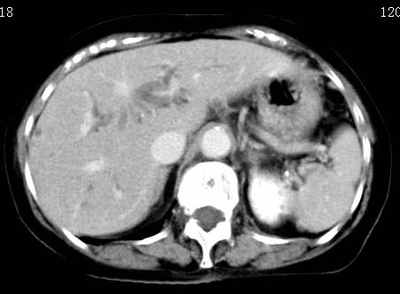

作者: jinning    时间: 2007-2-14 03:16
支持以上老师所说,但有一点我不明白(才疏学浅),为什么下腔静脉和腹主动脉同时强化,请老师们明示
作者: zhanghua2086    时间: 2007-2-14 03:23

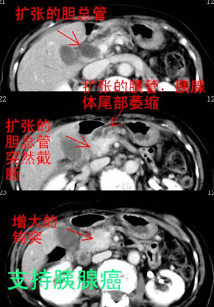

胰头癌并肝门淋巴结转移
作者: hhcckk    时间: 2007-2-14 03:24
标题: 回复:黄疸,b超提示胰头占位,请各位老师指点.晚上19时增
作者: zyx168    时间: 2007-2-14 03:33
支持胰头占位 建议增强扫描
作者: liuyue    时间: 2007-2-14 03:45
先考虑:胰头癌
作者: 老爱克斯    时间: 2007-2-14 03:59
胰头胆囊增大,胆总管上段及肝内胆管扩张,扩张胆总管至增大胰头部突然消失,胰头可见强化,周围及肝门可见肿大淋巴结,右叶门静脉增粗,其内似有充盈缺损,1胰头癌(高分化),2淋巴结转移,3胆囊胆管扩张,4门静脉癌栓?
作者: 求知若渴    时间: 2007-2-14 04:21
支持胰头占位 建议增强扫描 .
完全支持!
作者: 胡生启    时间: 2007-2-14 04:37
支持胰头占位
作者: 拾荒者    时间: 2007-2-14 06:16
