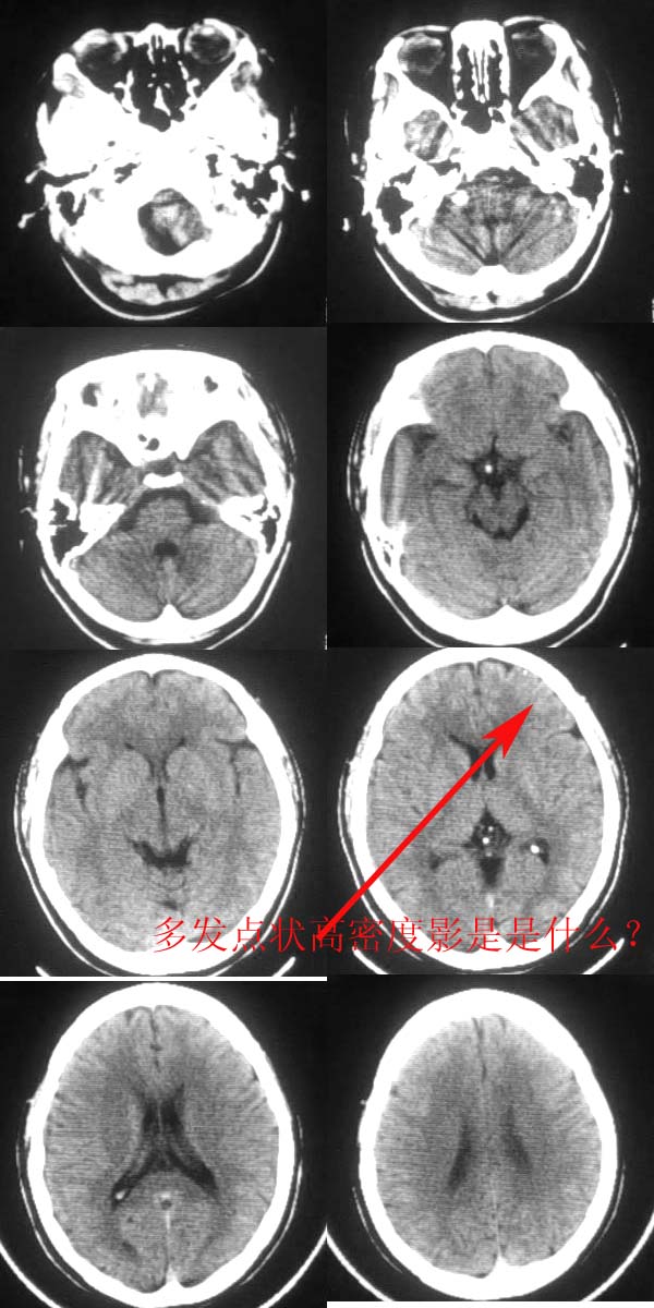

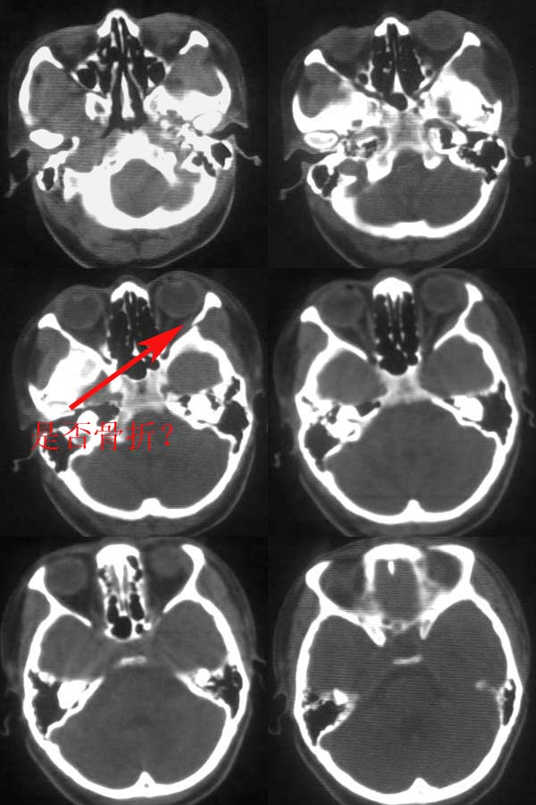

f、41外伤后。左面部肿胀。胡言乱语

不知外伤后有多长时间作的ct?
好像没什么大的问题,你指的那些点状高密度影考虑为伪影;
骨窗上也只有一层不好考虑为骨折;
作者: jinning    时间: 2007-2-16 19:50
图象质量欠佳,建议重扫眼眶,看骨窗,左额部点状高密度影(楼主说),是否为伪影,建议做mr
作者: 天南地北    时间: 2007-2-16 21:43
不支持骨折
作者: 卜一    时间: 2007-2-16 22:22
好象未见异常.片子质量差了点.
作者: wqs571018    时间: 2007-2-17 00:28
好象未见异常.
作者: jiangjing    时间: 2007-2-17 01:45
图象质量欠佳,摆位不正,建议重扫眼眶,看骨窗,左额部点状高密度影(楼主说),是否为伪影,或挫裂伤,建议做mr
作者: 钥匙    时间: 2007-2-17 04:08
未见明显异常.
作者: hanlongjiang    时间: 2007-2-17 04:14
颅内脑实质未见异常密度影 那应该不是骨折 而是骨逢
作者: jacsibank    时间: 2007-2-17 04:24
左眼眶外侧壁只有一层怀疑可能骨折,不能确定!片子质量欠佳!不知窗宽窗位是否可以调过!左侧额部高密密度影,考虑伪影。那建议重扫眼眶!
作者: 宝天曼    时间: 2007-2-17 04:33
未见明显异常.
作者: 同    时间: 2007-2-17 04:39
没看见异常
作者: 拾荒者    时间: 2007-2-17 05:35
未见明显异常.
作者: 山佳    时间: 2007-2-17 05:54
好象未见异常,那应该不是骨折
作者: tongrabbit    时间: 2007-2-17 07:15
还是做个拆薄重建吧。看骨折和损伤都比较好
如果机器不允许,就重新做个薄层扫描。比较确切。
这张图太模糊了,很难说!
作者: 扬城小书虫    时间: 2007-2-17 15:17
左眼眶外侧壁虽然只有一层,骨折并不能排除,建议薄层检查。
作者: swyyy2007    时间: 2007-2-17 16:32
左侧眶外壁不应该是骨折,如果位置摆正的话,两侧是对称的。如果大家平时注意观察,就不会有这样的疑问了。
作者: gdszf    时间: 2007-2-17 18:25
箭头提示的散在密点,多系伪影(正常常见的干扰影),还是考虑为正常;至于左眼眶外侧壁(箭头提示)单凭一个层图片觉得难定是否骨折(唯有今后探讨),在相应处的外直肌形态未见异常改变。球后显示清晰。不知外伤后多久做的ct检查?
作者: guzhongliangddd    时间: 2007-2-17 19:23
未见确切异常征象.
作者: qc80012345    时间: 2007-2-19 04:45
骨窗太少,机器分辨率太差。
作者: merced    时间: 2007-2-19 09:03
眼眶外侧壁我考虑骨折,但建议最好是薄层扫描。
在这个层面上,外侧壁应该是连续的了。
