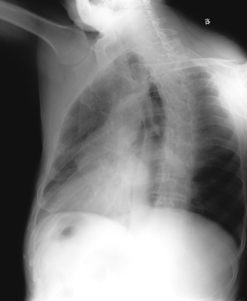

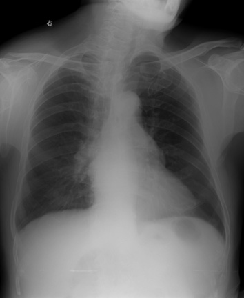

患者为男,75岁。因右侧胸部外伤后照片,平素身体无任何不适。
胸部正位及右前斜位cr片,发现右心缘占位。

作者: jiangjing    时间: 2007-2-21 05:00
为什么不照侧位,怎么排除迂曲的降主动脉,建议ct检查

作者: dyqct    时间: 2007-2-21 16:56
肺动脉段明显突出,主动脉迂曲。余所见双肺未见异常。
考虑:1、肺动脉辨狭窄?请听诊;
      2、建议彩超进一步检查。
作者: jinning    时间: 2007-2-21 18:34
右心缘见一类圆形高密度影,还是做个ct吧
作者: 潘X    时间: 2007-2-21 18:36
标题: 胸片
位置摆得不够正(双侧胸锁关节不怎么对称);心影横径略大,肺动脉段凸出,是否能考虑风心或肺心?至于占位,不怎么明显。[emb5]

作者: jinguoji    时间: 2007-2-21 19:37
肺动脉段明显突出,主动脉迂曲。 右心缘见一类圆形高密度影,建议ct检查

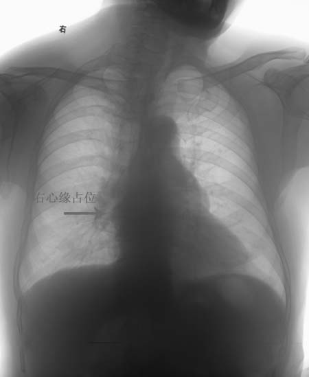

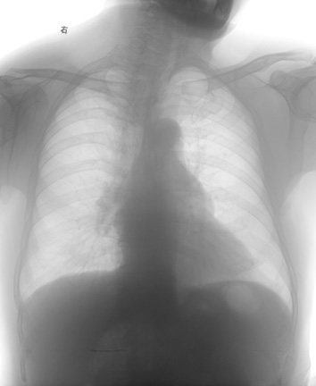

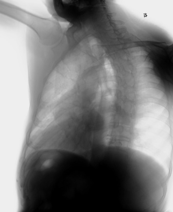

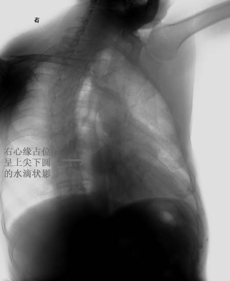

作者: 高仕福    时间: 2007-2-21 20:55
标题: 回复:x1670:右心缘占位,典型片
右心缘占位,补发反相位片,也许对诊断有帮助。(本病例有ct及彩超资料),平片有影像特征。

作者: 魏永民    时间: 2007-2-22 00:55
心包囊肿?
作者: zhaochen    时间: 2007-2-22 02:28
气管囊肿?

楼主在信息上说占位是泪滴状,是典型的表现:我是第一次见,回去查了书,应该是心包囊肿。希望楼主早日上传ct片资料。

第一次见到这典型所谓的“滴水状”片,说实话正位片我看不出有占位的征象,右前斜位见到椭圆形致密影,但无从考虑,望楼主快上传ct图片看看!
