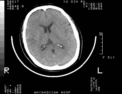

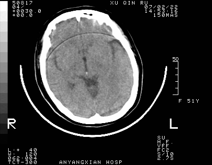

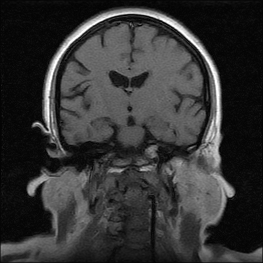

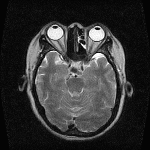

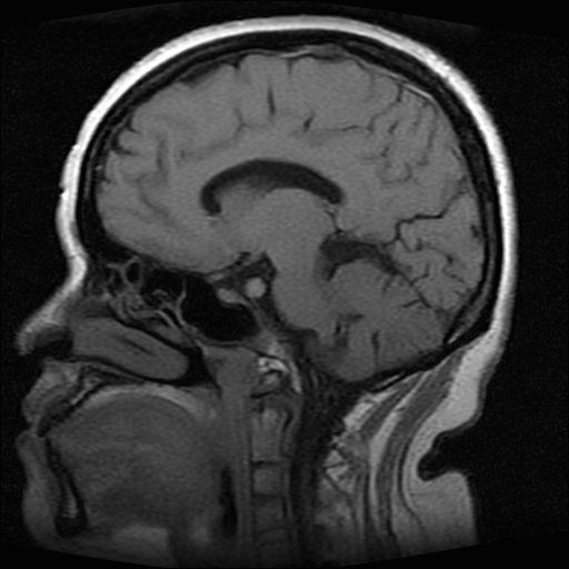

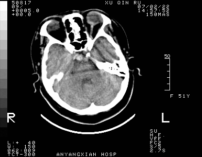

女性,51岁,左下肢活动障碍7小时。心肺腹检查未见明显异常。
ct表现:
mri表现:
[本贴已被 影象王 于 2007-2-25 16:01:26 修改过]
作者: zhaochen    时间: 2007-2-26 01:30
鞍区垂体瘤伴有卒中.
作者: cmg    时间: 2007-2-26 03:24
鞍区脑膜瘤可能性大,建议增强扫描。
作者: zhanghua2086    时间: 2007-2-26 03:57
1.垂体瘤 2.管瘤 3.鞍区脑膜瘤
作者: gaoxiao    时间: 2007-2-26 04:29
不像垂体瘤,垂体正常显示,实性病灶t1t2等信号。建议增强1、颅咽管瘤2、脑膜瘤。
作者: 龙在野    时间: 2007-2-26 20:01
颅咽管瘤
作者: 晓杰    时间: 2007-2-26 20:12
鞍区脑膜瘤可能性大,建议增强扫描。
作者: qiuleiyu    时间: 2007-2-27 03:29
鞍区多结节占位,ct上密度较高,内似见点状钙化灶。mri;t1高信号,t2低信号。与周边血管无明确联系。亦无扩张。垂体柄移位表现,矢状位与正常垂体无明确关系。考虑;脑膜瘤伴出血可能大。黑色素瘤不除外。建议增强。
作者: zcsi    时间: 2007-2-27 21:44
鞍区多结节占位,ct上密度较高,内似见点状钙化灶。mri;t1高信号,t2低信号。与周边血管无明确联系,边界清楚。垂体柄移位表现,矢状位与正常垂体无明确关系。考虑;脑膜瘤。其他待除外。建议增强。
作者: hqr123    时间: 2007-3-20 06:27
鞍区多结节占位,ct上密度较高,ct值40hu。mri;t1高信号,t2低信号。似与血管无明确联系,边界清楚。垂体柄移位表现,矢状位与正常垂体无明确关系。冠状位位于鞍隔应首先考虑鞍隔脑膜瘤,另外转移瘤待除外。建议增强及查原发灶。本次症状为右放射冠脑梗所致。
作者: only    时间: 2007-3-21 05:03
1、定位:鞍旁鞍结节与垂体无任何联系;2、影像表现:ct结节状高密度,mr等t1、t2信号。就这个影像特点除脑膜瘤没什么了。错构瘤年龄不符合吧。
作者: xguang90    时间: 2007-3-25 23:10
脑膜瘤
作者: jsmctmri    时间: 2007-6-19 22:27
首先定位,应该是鞍旁,与垂体没有关系,从信号来看应是脑膜瘤.
作者: 琥珀人    时间: 2007-12-14 18:56
作者: zyx168    时间: 2008-3-31 08:02
垂体瘤?鞍区脑膜瘤?
作者: yxwsd    时间: 2008-4-1 05:14
标题: 回复:mri0801:鞍区病变,请大家诊断!
以下是引用qiuleiyu在2007-2-26 19:29:00的发言:[br]鞍区多结节占位,ct上密度较高,内似见点状钙化灶。mri;t1高信号,t2低信号。与周边血管无明确联系。亦无扩张。垂体柄移位表现,矢状位与正常垂体无明确关系。考虑;脑膜瘤伴出血可能大。黑色素瘤不除外。建议增强。
期待结果!
