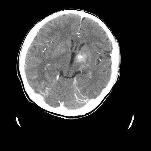

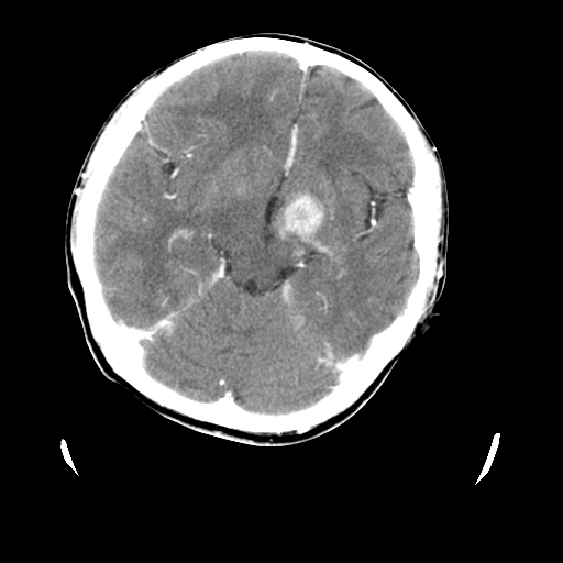

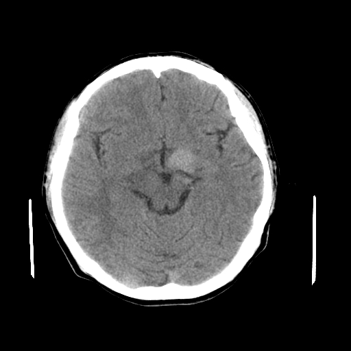

男,18岁,右侧肢体活动障碍三个月。查:右侧上、下肢肌力iv级。(病灶平扫ct值43hu,增强扫描ct值74hu)。

三脑室左侧团块状稍高密度占位,三脑室轻度受压,占位效应不明显,增强呈现明显均匀强化,脑内明显强化的肿瘤淋巴瘤最多见,因此首先考虑:淋巴瘤可能性大。血管性病变不除外。
作者: w_jianhua    时间: 2007-2-27 20:04
支持楼上,期待结果
作者: 天南地北    时间: 2007-2-27 20:17
标题: 回复:ct6900:[讨论]头颅ct平扫+增强
以下是引用xiaoniu在2007-2-27 11:53:00的发言:[br]三脑室左侧团块状稍高密度占位,三脑室轻度受压,占位效应不明显,增强呈现明显均匀强化,脑内明显强化的肿瘤淋巴瘤最多见,因此首先考虑:淋巴瘤可能性大。血管性病变不除外。
作者: 医博云天    时间: 2007-2-27 20:27
占位平扫为稍高密度影,增强后均匀强化,边界清晰,周围无水肿带,占位效应不明显。个人认为定位来源于脑室脑池可能性较大,应该为脑膜来源占位,首先考虑常见的脑膜瘤。
占位与血管相距甚远,血管瘤暂不考虑
作者: 独行客    时间: 2007-2-27 20:41
象基地底节区肿瘤吗?
作者: jinning    时间: 2007-2-27 20:48
支持二楼,期待结果
作者: ayi    时间: 2007-2-27 21:27
三脑室左侧类圆形稍高密度占位,周围无水肿带,占位效应不明显,增强呈现明显均匀强化,考虑动脉瘤,建议cta或mra。
作者: chmb    时间: 2007-2-27 22:09
支持左侧基底节区淋巴瘤
作者: dyqct    时间: 2007-2-27 22:41
举双手赞成.
作者: 黑金    时间: 2007-2-27 23:35
好病例我认为血管瘤可能性大  淋巴溜待排
作者: zhanghua2086    时间: 2007-2-27 23:55
象是淋巴瘤 期待病理学
作者: 挥发油    时间: 2007-2-28 00:05
支持11楼
作者: sunxb1010    时间: 2007-2-28 00:25
右基底节区动脉瘤性卒中
作者: gsjyiyr    时间: 2007-2-28 00:37
血管瘤可能性大。
作者: 老爱克斯    时间: 2007-2-28 02:20
三脑室左侧圆形稍高密度灶,密度不均中间可见小片状稍低密度灶,轻度占位,明显均匀强化,1血管瘤.2淋巴瘤.
作者: 国窖1573    时间: 2007-2-28 02:40
血管可能大,淋巴瘤待除外
作者: qiuleiyu    时间: 2007-2-28 03:32
左侧基底节区结节状占位,平扫密度较高,然周边水肿不明显,边缘较清,增强后,较明显强化,密度均匀。考虑;1,淋巴瘤。2,生殖细胞肿瘤。建议mri增强。
作者: wqs571018    时间: 2007-2-28 04:05
考虑1.淋巴瘤;2.脑膜瘤.建议mri.
作者: 山佳    时间: 2007-2-28 04:39
血管瘤可能性大,好病例,期待病理结果!
作者: 拾荒者    时间: 2007-2-28 04:44
支持。淋巴瘤可能性大。
作者: 求知若渴    时间: 2007-2-28 04:46
以下是引用医博云天在2007-2-27 12:27:00的发言:[br]占位平扫为稍高密度影,增强后均匀强化,边界清晰,周围无水肿带,占位效应不明显。个人认为定位来源于脑室脑池可能性较大,应该为脑膜来源占位,首先考虑常见的脑膜瘤。[br]占位与血管相距甚远,血管瘤暂不考虑[br][br]
作者: zyx168    时间: 2007-2-28 05:03
首先考虑淋巴瘤可能性大。血管性病变不除外。
作者: 同    时间: 2007-2-28 05:04
多考虑左侧基底节区淋巴瘤 期待结果
作者: 悟空    时间: 2007-2-28 05:21
不支持肿瘤,病变形态基本呈片状,边界不清楚,考虑感染一类病变。可随访复查。
作者: 王守平    时间: 2007-2-28 05:41
1.后交通支动脉瘤可能性大
2.环池前部脑膜瘤不能排除
建议做mra
作者: sungh    时间: 2007-2-28 05:47
首先考虑动脉瘤,其次淋巴瘤不排除。
作者: yuhg    时间: 2007-2-28 05:50
血管畸形建议mscta 或mria或dsa
作者: 狙击手    时间: 2007-2-28 06:06
首先考虑淋巴瘤,再次考虑脑膜瘤。
作者: longdengfei    时间: 2007-2-28 06:48

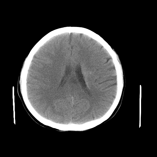

该病例有点意思。在平扫的侧脑室体部平面,左侧侧脑室体部旁脑白质密度似较对侧为高,呈带状改变。不知增强后的改变如何?患者的全身状况如何?毕竟,原发性脑淋巴瘤极为少见。
作者: 流星1234    时间: 2007-2-28 07:03
作者: 胡生启    时间: 2007-2-28 07:09
倾向脑膜瘤
作者: jiangjing    时间: 2007-2-28 07:56
kaolv 脑膜瘤,血管瘤。
作者: tanjiuzhe313    时间: 2007-2-28 11:05
平扫三脑室左侧丘脑稍高团块影,三脑室轻度受压,增强明显强化.首先考虑生殖细胞瘤(好发青少年15-25岁,男性居多,对放射线极为敏感)淋巴瘤一般好发成年人,脑膜瘤、血管瘤生长缓慢,常见中年人.
作者: 宝天曼    时间: 2007-2-28 15:05
首先考虑常见的脑膜瘤。
作者: lizhjie    时间: 2007-3-1 03:43
支持生殖细胞瘤.发病部位.年龄.影像表现均符合.
作者: lotustony    时间: 2007-3-1 21:55
占位平扫为三脑室旁单发稍高密度影,增强后均匀强化,边界清晰,周围无水肿带,占位效应不明显。意见:淋巴瘤可能性大
作者: 裴德医生    时间: 2007-3-2 02:11
颇内淋巴瘤是少见的,室管膜瘤,或脑脑瘤更多见
作者: gaoxiao    时间: 2007-3-2 02:19
应考虑鞍旁脑膜瘤建议mri进一步检查。
