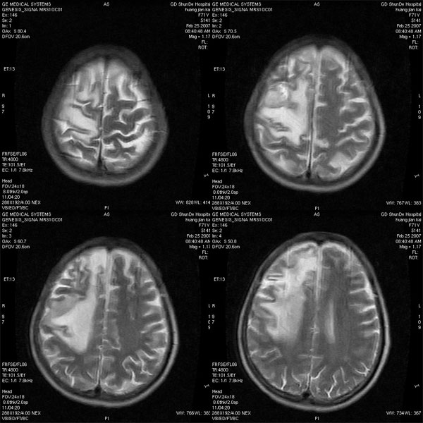

性别:f
年龄:71

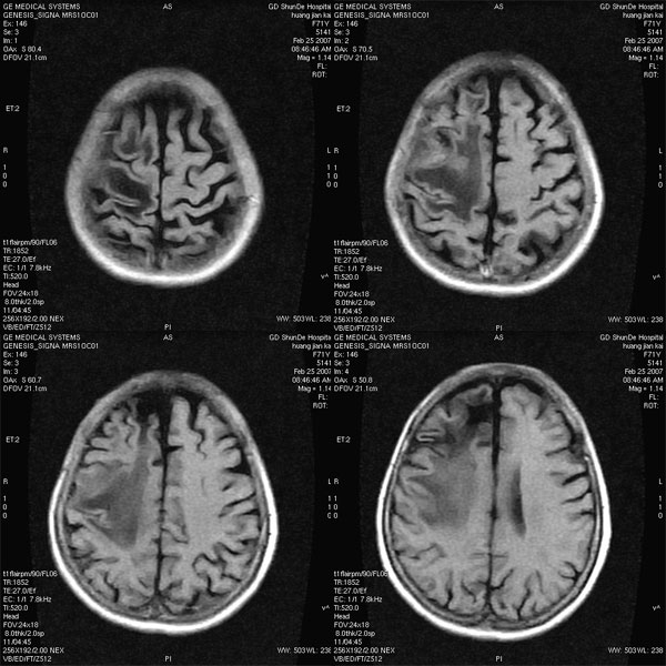

病历摘要:左侧肢体乏力半个月,左上肢肌力3级,左下肢肌力4级
[本贴已被 jiajie 于 2007-8-7 6:59:42 修改过]
[本贴已被 翁志蓬 于 2008-7-11 23:06:08 修改过]
作者: ojh114    时间: 2007-3-1 05:38

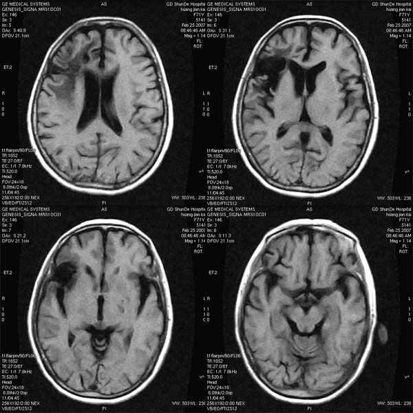

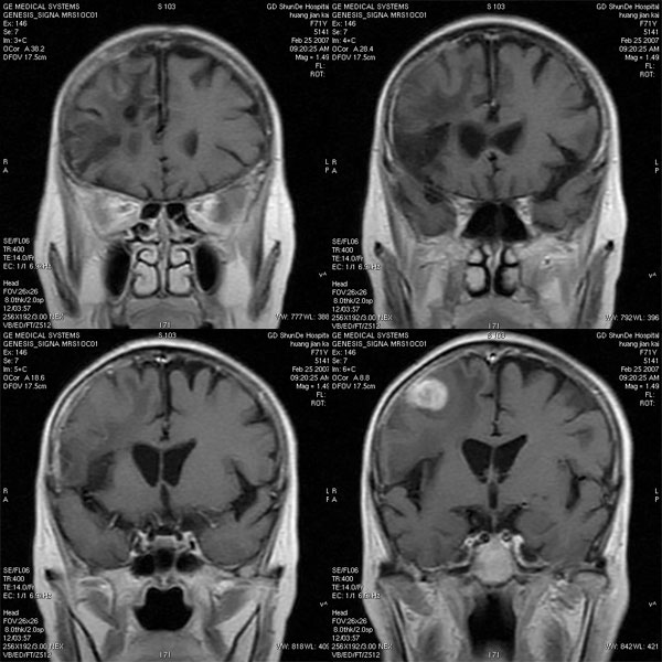

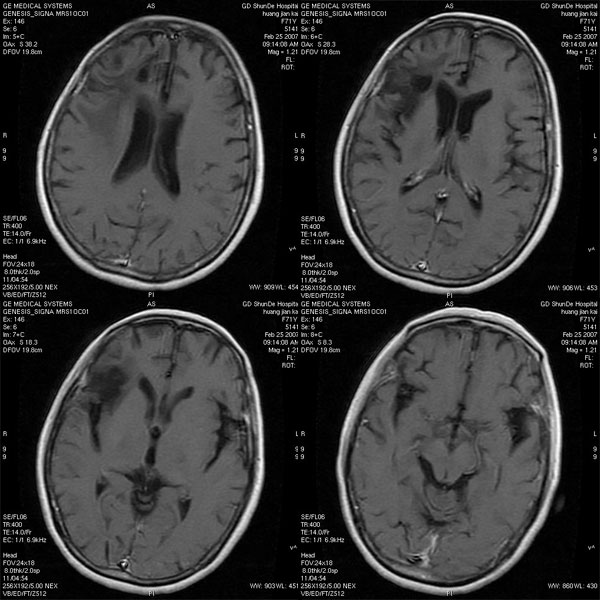

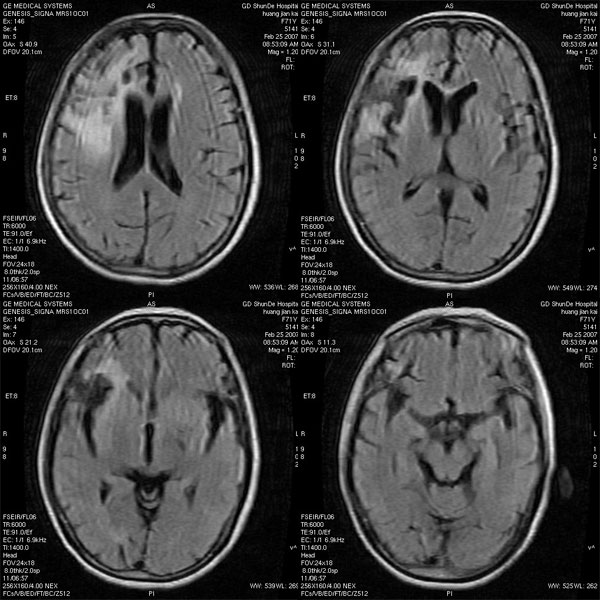

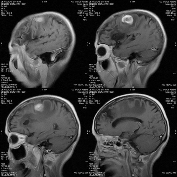

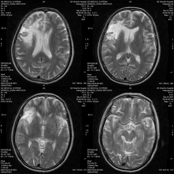

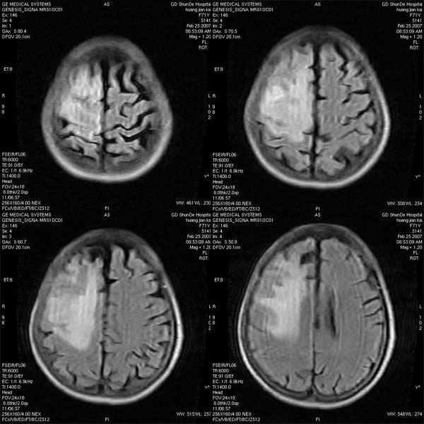

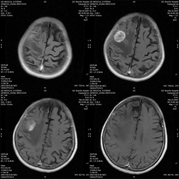

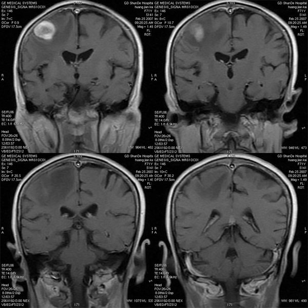

t1、t2及压水对病变实质显示均不明显,咋看上去以为是脑梗加脑萎缩之类的。增强扫描见病变环形强化,边界清晰周围见水肿带,范围较大,但占位效应不明显。考虑1.转移瘤。2.胶质瘤。

右侧额叶病灶,并周围大片水肿,病灶区见囊变坏死或软化灶形成.1/转移瘤,请追查病史;并陈旧性病灶(软化灶)2/胶质瘤(2-3级).

病灶环形不均匀强化,并有局部脑膜强化,周围大面积水肿,我考虑1、转移瘤2、炎性肉芽肿病变。

首先考虑右侧额叶转移瘤。
患者年龄较大,转移性病变较原发性病变几率更大,以肺癌、乳腺癌和恶性黑色素瘤最为常见。
转移瘤为圆形、边界较清楚肿块,内部可囊变、坏死。转移瘤可见于脑内任何部位,但以皮层下多见。增强后病灶多为明显强化,呈实性或环形强化。
“小结节、大水肿”为转移瘤典型表现。
本病例考虑转移瘤,建议进一步检查,查找原发病灶。

右侧额叶大片长t1及长t2信号影。病灶强化明显。并示大片水肿影。病灶区见囊变坏死或软化灶形成.考虑转移瘤

肺癌脑转移.

右侧额叶占位性病变,T1低,T2等,增强后明显强化。小病灶,大水肿。转移性肿瘤。
