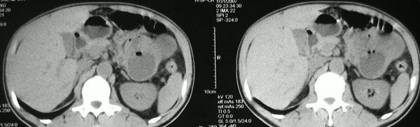

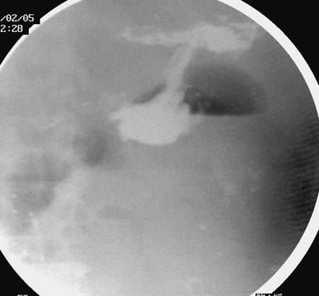

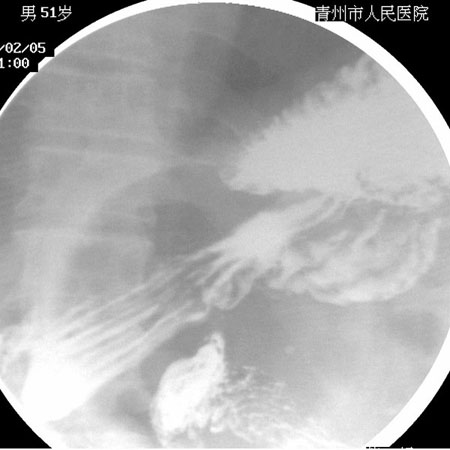

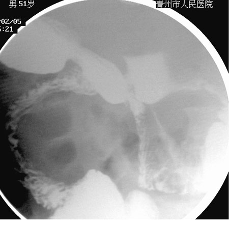

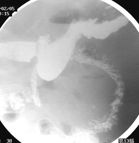

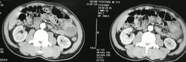

男  51岁  持续性上腹钝痛,无放射痛,伴黑便1月余,加重5天,发热39度。

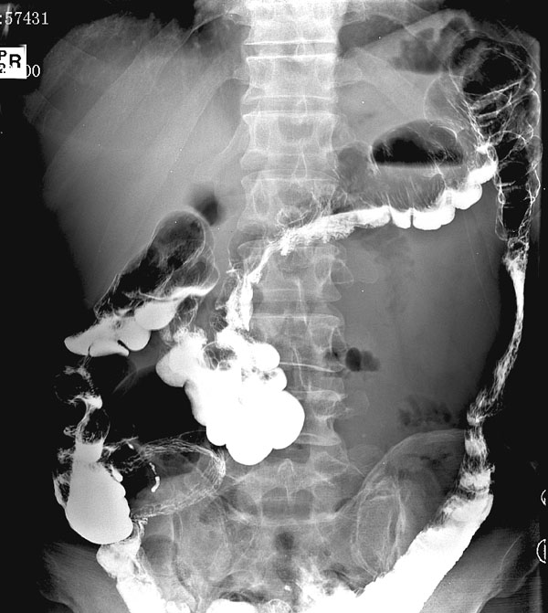

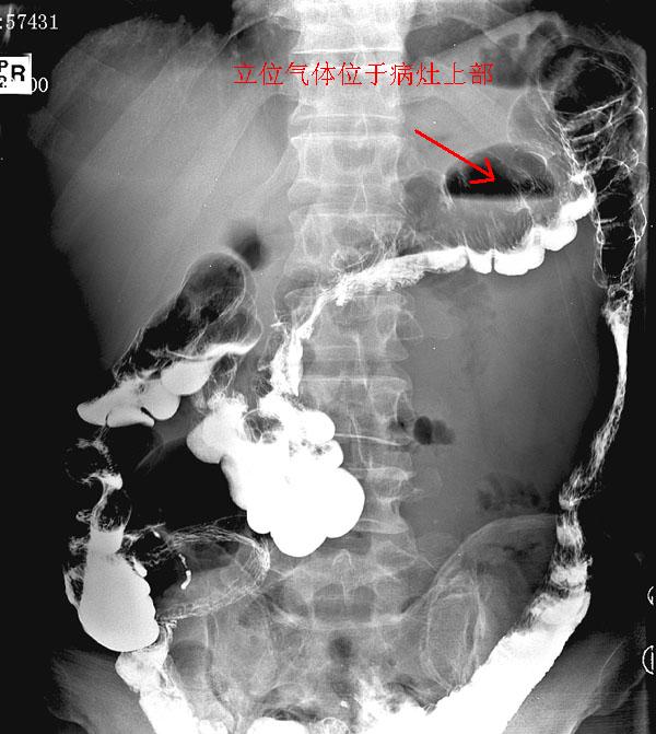

    全消钡餐检查:腹部平透左上腹见两个气液平面影。 服钡后:胃粘膜增粗,十二指肠未见明显异常,空肠上段受压,呈弧形外移,左上服部见两个囊状影,上部囊腔大小约5.5×6.5cm,下部囊腔大小约7.5×7.0cm,其内可见气液平面,两囊相通,改变体位,其内气体、液体可流动,囊腔内未见造影剂进入。拟诊:左上腹部囊实性占位,建议ct。
全消检查后,立卧位腹部平片观察两个气液囊在腹部位置
[本贴已被 sdqzwyx 于 2007-3-7 20:10:52 修改过]

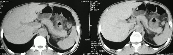

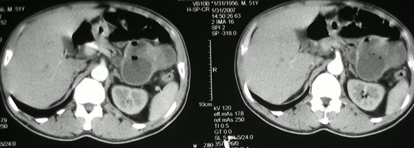

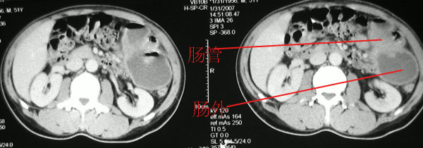

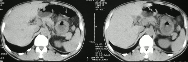

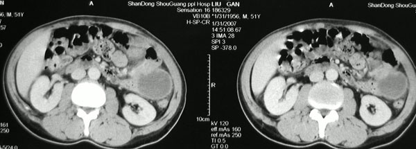

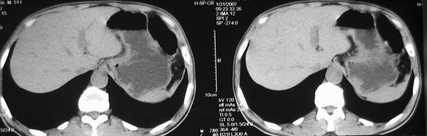

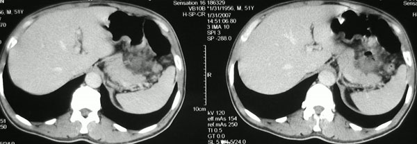

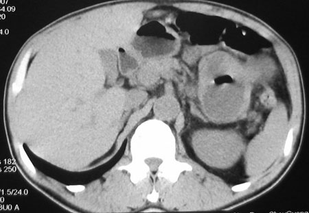

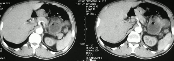

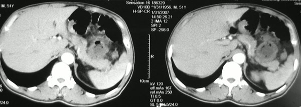

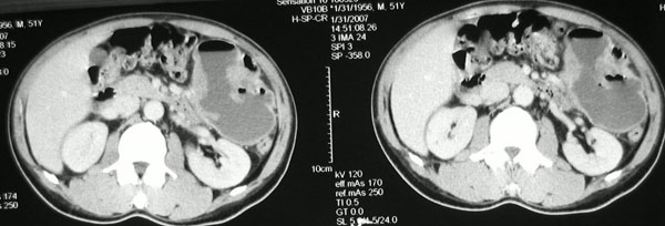

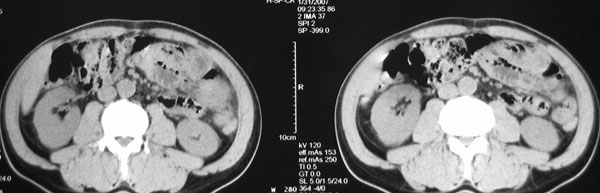

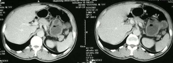

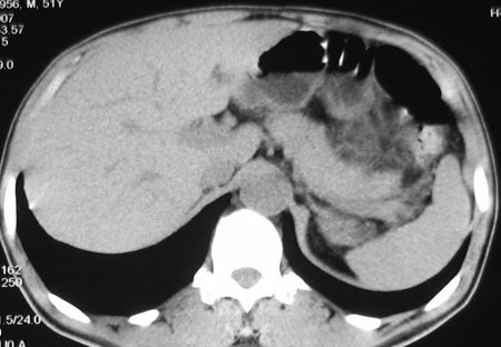

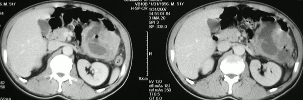

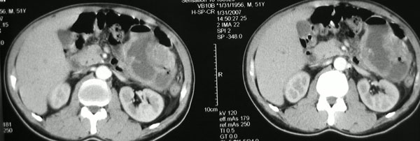

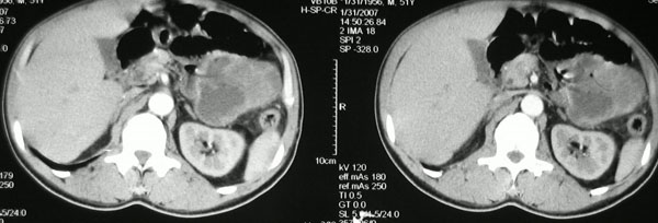

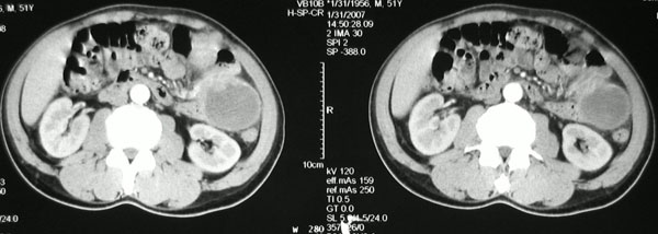

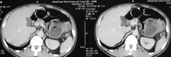

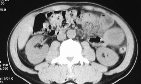

ct平扫及强化,由于ct在外院检查,第一次用照相机摄片,处理感觉顺序有点乱,请见谅!

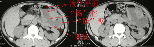

作者: xiaoniu    时间: 2007-3-3 02:45
标题: 回复:腹部病变请分析-有结果!

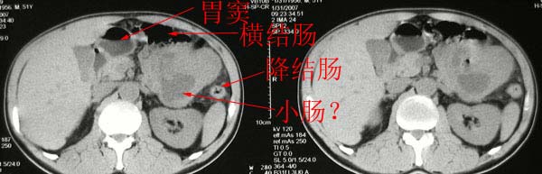

的确是一个不太好诊断的复杂病例,反复观察不敢妄加言词,斗胆胡乱猜测一二;腹部平透左上腹见两个气液平面影,ct显示位于左侧腹腔,具有肠腔特性,有液性密度及气液平面,其“壁”亦具有一般肠腔均匀特性,临床黑便1月余,应该与肠道有关系,但是消化道钡透却没有造影济进入,空肠上段受压呈弧形外移,腹腔无炎性表现,从腹部立卧位片显示该囊性阴影具有一定的活动度,诸多表现提示多考虑:肠腔重复畸形。只是凭空猜测而已,到现在也是思绪乱乱。

从病灶的形态来看,确实很象是肠道:弯弯曲曲,有肠壁、有皱襞、有肠腔,肠腔内有液气平面……
进一步推导,还可以得出是小肠占位的结论:
但是全消钡餐检查的结果——病灶内未见钡剂进入——却推翻了这个推断!
重新分析,发现新的疑点:肠道的扩张一般是由于下部肠道占位引起的,而本例扩张的“肠道”却是病变的部位,不好解释。
不是肠道,那会是什么呢?患者发热、腹痛,病灶形态不规则,壁厚薄不均,有不完整分隔,且见强化——脓肿?病灶位于左腹部,但与胰腺、脾、左肾、左肾上腺都毫无关联——腹腔脓肿?
作者: 卜一    时间: 2007-3-3 17:49
本例很特殊,不敢枉下结论.位于胃后方网膜区的不规则囊实性占位,占位效应明显,内见气液平,囊壁明显增强,并与肠壁同步强化,结合临床多考虑:胃穿孔并网膜区形成:包裹性脓肿\"

这个病例有以下影像特点:
1、胃、结肠未见异常影像;
2、肝、脾、胰腺实质性脏器未见异常;
3、胆道系统未见异常。
4、在胃、降结肠、胰腺以及小肠肠管之间见不规则囊腔,囊腔内有气液平面。其周边见小肠肠管聚集。
疑点难点:钡餐囊腔内未见造影剂进入,说明囊腔与肠道不相通,但是囊腔内有气体,气从哪里来的?
思路:1、囊性病变在腹膜腔,消化道之外;2、周围有小肠聚拢,提示囊腔与小肠之间有粘连;3、囊腔内有气体,提示两种可能:①消化道穿孔,并包裹;②腹膜腔脓肿。4、结合病史,伴黑便1月余,加重5天,发热39度。我首先考虑消化道穿孔并形成腹膜腔脓肿的可能性大一些。5、病因分析,是什么疾病造成的?
我认为小肠病变大于胃的病变,因为病灶主要在小肠之间,并有小肠聚集粘连,而钡餐胃粘膜清晰,十二指肠球部形态正常。
关于ct检查方法,提一点看法。这个病例如果ct扫描前2小时分段服1%的造影剂,共500ml,即在2小时前服200ml, 1小时服200ml ,剩下的100ml在扫描前10分钟服完。这样可能对小肠与囊腔的关系会显示的更为清楚。
肤浅的看法,抛砖引玉,希望大家多参加讨论。感谢sdqzwyx 提供的好病例。谢谢sdqzwyx 邀请参加讨论。

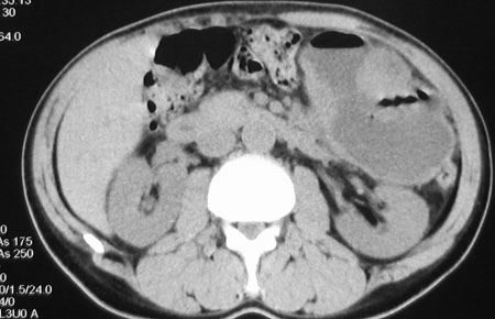

一、病例图象特征:总体特征为腹部异常积气;其次为腹膜腔内肿块,与小肠结构分辨不清,肿块较大,边缘相对较清晰,增强后肿块边缘强化与同层肠壁强化基本同步。
二、病例检查特点:可以推断不是急症检查病例,所提供图象未见膈下结构,通过全消化道与结肠造影证实,该异常积气肿块不与肠道相通。
三、分析:1、总体思路围绕“左上腹部异常积气”来作一考虑,出现左上腹部异常积气需要考虑以下因素:1)常见因素:脓肿;气腹游离性或分离成小腔。2)少见因素:腹壁气体或脓肿;气肿性胃炎;医源性腹膜后积气;小网膜囊气体或脓肿;胰腺气脓肿;肠气囊肿症;腹膜后肠道破裂;小肠巨大憩室或重复囊肿(交通性)。2、正象“听蝉观竹”分析的一样,该病变不与腹部实质性脏器有任何关联,故胰腺因素可排除;检查与图象观察可以基本排除憩室与重复囊肿的可能性;造影与ct显示胃与肿块不相干,亦基本可以排除胃壁肿块来源;与医源性有关的病例未提供,可以排除;未提供是急诊检查,相反病史介绍是一个慢性过程,故与肠道破裂可以除外;故该病例诊断集中在脓肿与肠气囊肿症的鉴别上。3、影像表现不十分支持脓肿(局限或包裹)的诊断,依据主要是病灶边缘与增强强化与同层肠道同步;相反考虑肠气囊肿症的诊断更容易成立,理由有以下几点:1)
作者: lzdyjg    时间: 2007-3-3 22:13
标题: 回复:v0187:腹部病变请分析-有结果!
病例病史时间较长,由慢性变急性发作(发热等)。2)肠道壁积气,其内液体ct密度与胃内密度存在差异,肠壁厚薄不均,均可提示合并反复感染的可能。3)肠气囊肿症并不多见,但也不罕见。另外,胃肠道穿孔容易发生在十二指肠与胃小弯侧,慢性穿孔引起的脓肿,由于周围网膜的包绕可局限或包裹,但通常的位置不在本例所见的范围。
四、总结:诊断需要考虑两点:1)肠气囊肿症可能性大;2)鉴于脓肿是腹部最常见的异常积气的原因,腹膜腔局灶脓肿不排外。

胰尾部不规则囊性病变,囊壁薄厚不均,囊内可见气体影,周围脏器受压移位,首先考虑胰腺炎引起蜂窝组织炎假性囊肿形成,请追查病史;其次考虑胰尾部囊腺癌侵及胃肠道可能。
作者: 老爱克斯    时间: 2007-3-4 04:42
支持胃穿孔进入小网膜囊的诊断,肠重复畸形不应有气体,胰腺炎假性囊肿也如此,期待结果.
作者: liudongxu1972    时间: 2007-3-4 05:28
基本赞同雷老兄的意见,但我认为病变来自胃溃疡穿孔,病灶主要位于小网膜囊内。由于重力作用和小网膜囊本身的移动度较大,病灶在ct上可以表现的非常难以定位。但是消化道造影却高度提示病灶位于胃后部。一般情况下仰卧位胃下极可见位于髂棘连线水平,甚至以下。再则,如果是小肠穿孔,病灶很难局限,弥漫性腹膜炎几乎很难避免。临床上几乎只有胃和十二指肠穿孔病灶才可以局限。小肠穿孔的原因一般是克隆氏病或结核,溃疡罕见。
    有一点还需要病史排除,病人有无短期内腹部手术史?术后感染或异物残留可以有类似改变。估计此中可能性较小。
    拙见:腹部囊实性占位性病变,考虑:①胃溃疡穿孔并包裹;②腹膜腔脓肿。

腹腔二囊液性占位,胃肠道造影立位片见有液气平面影,结合造影及腹部ct片诊断思路如下:
1.囊性占位,囊性病灶外界光整锐利,邻近肠周脂肪间隙清晰,未见渗出性改变,腹腔及小网膜囊内无明显积液征象,凭这一点,考虑胃肠道穿孔的理由欠充分。
2.二个囊的性质不同,分别讨论:a上面囊液性病变,周边较厚,且内壁不光整,有部分呈偏侧性实体,内有少量气体,其中一层面有破口与肠腔相连,邻近肠管受压推移,临床结合病史有黑便症状1月余,可以据此推测——患者中上消化道肯定有出血存在——出血到底由什么原因引起——溃疡出血?静脉曲张破裂出血?肠壁血管畸形出血?消化道肿瘤破溃入肠腔出血?——逐层观察斑竹提供的ct图片,感觉胃壁厚度基本正常,未见明显局限性增厚征象,胃周围亦未见明显囊液性病变,根据这一点又可排除胃溃疡穿孔引起小网膜囊包裹性积液、积气的诊断,从上往下逐层观看只有上面囊性占位壁厚既有实体、又有液性、气体成分,是否拓宽思路考虑——消化道间质瘤长大后内部液化坏死出血后破入肠腔,引起该肿瘤内部既有液体又有气体的特殊表现呢!这样既符合临床症状又符合影象学表现。
b、下面的囊性病变考虑肿瘤附近的小肠巨大憩室,因受到邻近肿瘤的挤压推移后,憩室的开口闭塞,造成消化道造影时造影剂无法进入憩室,形成这样一个含液气影的局限性囊袋。
根据上述的侦探式分析,能比较合理的解释这样一个复杂的“迷案”呢!
最后结果如何,最终由斑竹来判决!

支持胃慢性穿孔并包裹性腹腔脓肿.病灶上缘脂肪内示条索状高密度影.

标题: 多谢!学习!

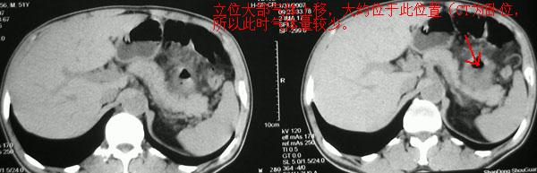

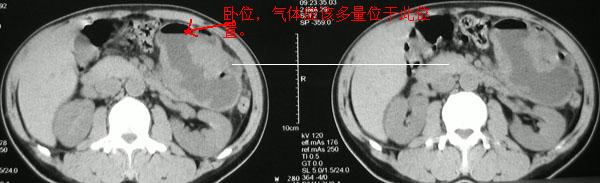

多谢各位老师的精彩点评!各位老师的分析各有千秋,思路开阔!获益匪浅!叹为折服!我想澄清的是,当时全消钡餐检查看到两个囊状影,结合ct及手术,实则为一个不规则囊腔,由于其内为液体并含气体,可以流动,下部较宽,前缘靠近前腹壁,所以卧位时气体偏下偏前,立位气体偏上,故形成两个相通气囊的假象,这或许是ct较普通平片的优势所在,下面图解是我对双气囊形成的理解,不当之处请老师们指教!病人已经手术,结果两天后发布。请大家继续讨论!

胰腺前下方、胃、结肠后方见不规则形囊实性低密度肿块,低密度区呈遂道样,内见多数小圆形及片状气体影,并可见液平,肿块内外缘均比较清楚,与左肾前筋膜相贴处筋膜亦无明显增厚。实质部分几乎同肠壁强化相似。明显占位效应。无腹水征象。腹膜后未见肿大淋巴结影。
考虑:1、小肠恶性肿瘤伴内瘘形成可能性大;
      2、小网膜囊脓肿或腹腔脓肿可能性不大(外壁太光滑,无明显浸润征象)。

术中探查:左侧腹腔内见巨大肿物,约12×12×10cm大小,与横结肠、降结肠、空肠、胃关系密切,且被大网膜包绕粘连,小心分开大网膜,切除腹部粘连严重之大网膜,逐步显露肿物,见其发生于空肠上段,距屈氏韧带约15cm,并侵犯部分肠系膜及横结肠脾区,紧贴胰腺下缘,肿物包膜完整,呈囊实性,术中考虑空肠肉瘤。于距肿物上缘约8cm出切断空肠,距肿物下缘10cm处切断空肠,游离系膜,游离结肠脾曲,将与肿物浸润之结肠切除,完整切除肿物。
    病理诊断:肠管一段长37cm,距一端2cm向外膨出一肿物12×11×6cm,囊实性,腔内血块样物,实性区灰白灰红色。镜下:(腹部)软组织肉瘤,考虑来源于平滑肌。肿物侵入空肠及结肠,部分区域侵透粘膜层。
http://www.radida.com/radinet/read.php?tid=21435
作者: sdqzwyx    时间: 2007-3-8 04:05
标题: 小肠肉瘤
手术病理结果出来后,我请教了临床主任及病理室,此病人能否更进一步定性,能否区分间质瘤和平滑肌肉瘤?他们认为此病单从临床及组织学病理难以鉴别,只有免疫组化有特异性!随访得知术中发现病灶附近小肠有穿孔(这或许是病灶内进入气体的原因吧?),病理发现病灶内合并炎性感染(估计也与穿孔有关),我认为此例肠道间质瘤可能性更大一些。胃肠道间质瘤是一个随着临床病理技术发展而逐渐成熟的概念,目前对其认识可定义为:胃肠道间质瘤为胃肠道除外平滑肌瘤和神经鞘瘤以及神经纤维瘤的、富于细胞且表达cd117的梭形、上皮样或多形性的间叶源性肿瘤,各种影像学检查对其诊断无特异性,免疫组化对胃肠道间质瘤的诊断必不可少。可惜我们医院只有乳腺的免疫组化,所以不能进一步确诊,让病人到上级医院进一步确诊,由于病人经济条件不允许,拒绝了。
