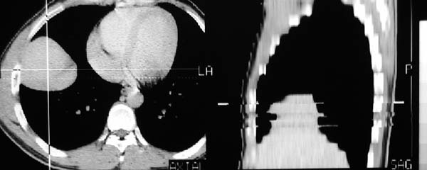

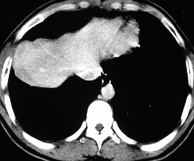

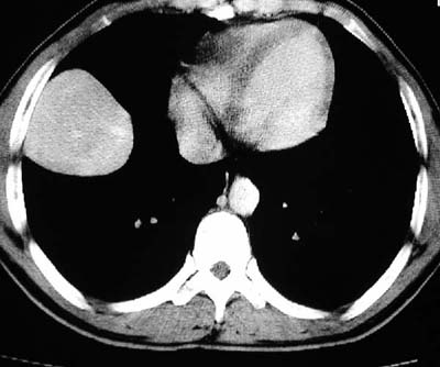

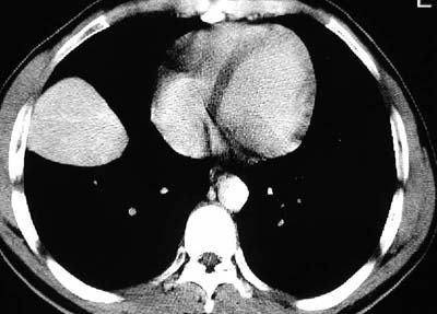

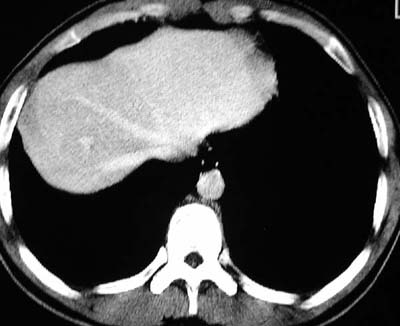

作者: 贰佰伍    时间: 2004-2-10 06:23
增强显示为肝脏组织,限局性膈膨出发生于膈顶,该病变部位偏外,故考虑膈疝。
作者: 翁志蓬    时间: 2004-2-10 06:46
同意2楼的诊断。
作者: 随便    时间: 2004-2-10 15:48
怎么能区别肝疝还是局限性隔膨生呢?限局性膈膨出一定发生于膈顶吗?是区别两者的十足证据吗?请楼上指教。希望大家在诊断的时候说出诊断理由,越详细越好,才有“质”(引自52imaging),影像学诊断是一个推理的过程,我们要的是这个过程,病理结果固然重要,但没有掌握这个过程,下次在遇到类似的病例你照样不会诊断,只简单的下一诊断,连简单的鉴别诊断都没有,只能说你是主观臆断,即使你是一个干了很多年的医师,也容易误诊,不过还是有少数几个不错,比如九目段、听蝉观竹、wchgh等,不过好象现在只有听蝉观竹在忙活。
作者: 91616lyt    时间: 2004-2-11 08:47
局限性膈膨出可以合并腹腔脏器上升;仔细查过资料没有找到二者的鉴别要点;初步诊断为膈疝;似乎膈彭出膈肌位置明显升高而彭出。
作者: 随便    时间: 2004-2-11 15:24
“似乎膈彭出膈肌位置明显升高而彭出。”我琢磨了半天也理解不了它的意思!指教、指教。
作者: gaozhengyi    时间: 2004-2-15 03:09
我还是考虑局限性膈膨出,若实在想鉴别开来可以做人工气腹,但若膈疝若边缘粘连也可和胸腔不通。
作者: 北极星    时间: 2004-2-15 09:23
[emb6]7楼意见。
作者: 91616lyt    时间: 2004-2-21 10:02
1 局限性膈膨出在呼气时膈肌应该恢复正常的弧度,而膈疝不会;局限性膈膨出原因可能是膈肌力量薄弱所致,在吸气时正常膈肌明显收缩而造成;采用透视就能鉴别。
2 采用人工气腹就可诊断,当然这是有创检查。
随便先生:先前所述有误,感谢指教!!谢谢!!!
作者: 权世辉    时间: 2004-2-21 20:57
[emb6]膈膨
作者: hranf    时间: 2004-2-24 07:44
只要搞清疝的定义就清楚了。可以参考外科学。
作者: Enaming    时间: 2005-4-7 05:40
此例病变位于右膈前中外侧部,不是先天性膈疝的好发部位,除非有明显膈外伤史。从病因上来讲,膈膨出与膈疝均可由于膈肌先天发育不良或缺如,仅剩胸腹膜及膈肌筋膜,从而致腹内脏器突入胸腔。因此,两者概念上有交叉现象,个人认为此例诊断膈膨出或膈疝均可。治疗上,因突入胸腔不多,如症状不重,可不必手术。
作者: drzhang8888    时间: 2006-9-11 06:24
还是一知半解。
作者: wywly    时间: 2006-9-11 06:52
膈疝常见三种,食管裂孔疝、胸骨旁裂孔疝、脊柱旁裂孔疝,都发生在膈肌的先天薄弱区域,右侧膈顶应该不是薄弱区 ,我支持局限性膈膨升诊断
建议透视下嘱病人做深吸气并深呼气,观察右膈肌的动态变化,再者可以做b超检查
作者: dr.yang    时间: 2008-5-28 19:31
请高手指点!
作者: dr.yang    时间: 2011-12-7 23:10
是不是疝关键是有没有破口?
