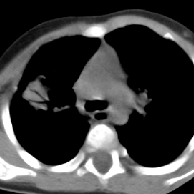

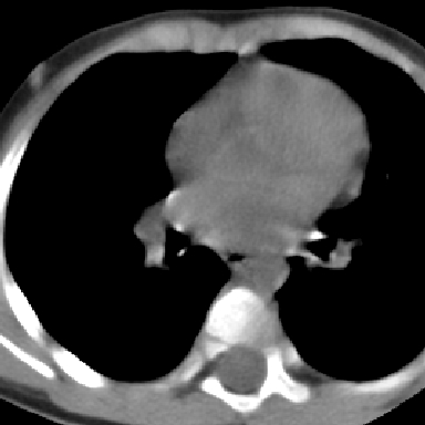

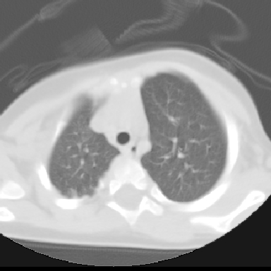

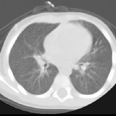

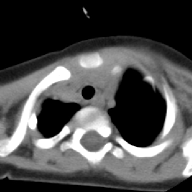

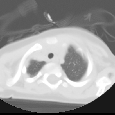

m 1.5岁 麻疹,高热,40度
[本贴已被 jiajie 于 2007-3-8 19:30:48 修改过]
作者: 狙击手    时间: 2007-3-8 18:06
右肺上叶后段急性炎症。病灶边缘模糊,密度欠均匀,可见支气管征。应是以渗出及炎性细胞浸润为主。
作者: w_jianhua    时间: 2007-3-8 18:57
支持右上肺急性炎症。
作者: 石光    时间: 2007-3-8 19:17
作者: dyqct    时间: 2007-3-8 19:28
支持右肺上叶腋亚段肺炎。
作者: jone-baby    时间: 2007-3-8 20:23
支持右上肺炎症。
作者: 天南地北    时间: 2007-3-8 20:34
支持右肺上叶腋亚段肺炎(病灶内可见典型支气管充气征)。
作者: liuyue    时间: 2007-3-8 21:14
右上叶肺炎
作者: wangzhongliang    时间: 2007-3-8 22:10
支持右肺上叶肺炎.
作者: liaoqiang    时间: 2007-3-8 22:16
考虑右上叶腋亚段肺炎。
作者: 卜一    时间: 2007-3-8 22:58
支持右肺上叶腋亚段肺炎。
作者: lelechengwei    时间: 2007-3-8 23:14
支持右肺上叶炎症
作者: 国窖1573    时间: 2007-3-8 23:38
考虑右上叶亚段肺炎
作者: 基层-赤脚    时间: 2007-3-8 23:40
肺炎
作者: 迎客松abc    时间: 2007-3-8 23:46
支持右上肺急性炎症
作者: jinning    时间: 2007-3-9 00:02
右肺上叶急性炎症,建议抗炎治疗后复查
作者: 石光    时间: 2007-3-9 00:34
可见空气支气管征,多考虑右肺上叶肺炎,建议抗炎治疗后复查。
作者: 文莱    时间: 2007-3-9 05:04
右上肺炎症。
作者: LP3keli    时间: 2007-3-9 05:04
抗炎后复查吧.
作者: wnq    时间: 2007-3-9 05:07
右肺上叶炎症
作者: 同    时间: 2007-3-9 05:19
支持右肺上叶后段肺炎
作者: zhanghua2086    时间: 2007-3-9 05:28
请各位注意纵隔淋巴结
作者: shuhuang2007    时间: 2007-3-9 05:58
支持右上叶后段肺炎。
作者: 123zhangming    时间: 2007-3-9 06:06
右肺上叶肺炎
作者: zfxzhf88    时间: 2007-3-9 06:48
右肺上叶急性炎症,建议抗炎治疗后复查
作者: jw-830    时间: 2007-3-9 06:56
右上肺炎症并小叶性肺不张
作者: 拾荒者    时间: 2007-3-11 05:22
支持右肺上叶腋亚段肺炎。应该与麻疹有关。
作者: jinguoji    时间: 2007-4-4 04:08
右肺上叶炎症,建议抗炎治疗后复查。
