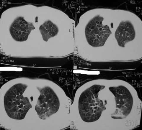

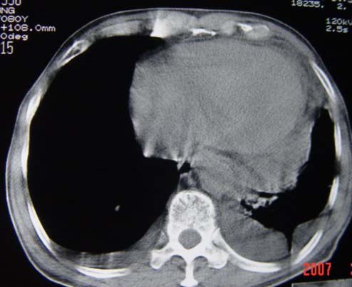

作者: dyqct    时间: 2007-3-15 00:28
考虑:1、双侧胸腔积液;
      2、心包积液;
      3、左舌叶、下叶感染;
      4、建议进一步检查心脏。
作者: huhong1111111    时间: 2007-3-15 00:30
1双侧胸腔积液2左舌叶炎症
作者: yytbzjw    时间: 2007-3-15 01:35
1、肺心病  2、左舌叶炎症 3、双侧胸腔积液  4、肺心病
作者: ailuanfei    时间: 2007-3-15 01:53
1)肺心病
2)左舌叶及下叶感染
3)双侧胸腔积液
作者: 北方的狼    时间: 2007-3-15 02:23
左舌叶实变,体积缩小,左胸郭变小,纵隔左移,左下胸膜波浪改变.考虑:中央肺ca伴胸膜转移.
作者: shiqingfa    时间: 2007-3-15 02:30
双侧胸腔积液,左侧胸腔包裹积液,左叶间积液
左舌叶炎症
肺心病
心包积液
作者: 卜一    时间: 2007-3-15 02:36
1、肺心病  2、左舌叶炎症 3、双侧胸腔积液.
作者: jinning    时间: 2007-3-15 03:00
作者: 李晓阳    时间: 2007-3-15 03:13
左心衰、肺淤血、肺炎、胸水。(高心病)
作者: weijing    时间: 2007-3-15 03:34
、双侧胸腔积液;
      2、心包积液;
      3、左舌叶、下叶感染;
作者: lelechengwei    时间: 2007-3-15 04:17
左侧肺炎半双侧胸腔积液
作者: zhangyuanmr    时间: 2007-3-15 04:46
1.左肺上叶舌段炎性改变.
     2.双侧胸腔积液.
    3.心包积液.
    4左房增大,建议心超检查.
作者: 求知若渴    时间: 2007-3-15 04:50
双肺纹理增粗,双肺呈磨玻璃变,双侧胸腔积液,右侧部分包裹,心脏明显增大(定位片看心胸比例肯定大于0.52)以左心室为主,肺动脉主干以及右下肺动脉增粗不明显,支持高血压性心脏病.
作者: 同    时间: 2007-3-15 05:08
双侧胸腔积液,左舌叶炎症,肺心病。
作者: 老爱克斯    时间: 2007-3-15 05:08
双肺纹理增强模糊,可见散在斑片状病灶,胸腔及叶间积液,心脏增大以左房左室增大明显,风心病二尖瓣窄漏,肺淤血,胸腔叶间积液可能大,建议超声检查证实.
作者: 魏永民    时间: 2007-3-15 05:14
左心衰
作者: 天南地北    时间: 2007-3-15 05:17
考虑:1、双侧胸腔积液;
      2、心包积液;
      3、左舌叶、下叶感染;
      感觉左心衰可能性大,建议进一步检查。
作者: 王守平    时间: 2007-3-15 05:25
左心功能不全,肺郁血,肺水肿,胸腔积液。
作者: lnhsdm    时间: 2007-3-15 05:55
1肺炎  2心衰   3胸腔积液 心包积液
作者: tang12315    时间: 2007-3-15 06:04
心衰并双侧胸水,肺水肿
作者: wm89506    时间: 2007-3-15 06:13
1,双侧胸腔积液
2,心包积液
3,左舌叶,下叶炎症
作者: 齐原    时间: 2007-3-15 07:06
1肺炎  2心衰   3胸腔积液 心包积液
作者: 曼一拍    时间: 2007-3-15 07:52
要点明有叶间积液,双侧胸水。结合病史多考虑心源性。

作者: 拾荒者    时间: 2007-3-16 06:25
要点明有叶间积液,双侧胸水,心包积液,结合病史多考虑心源性。另外有慢支并感染。
