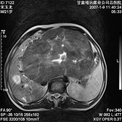

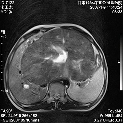

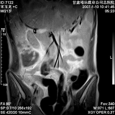

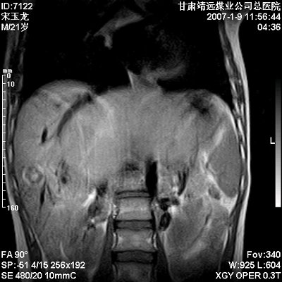

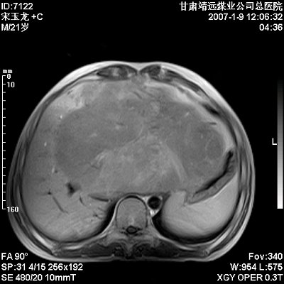

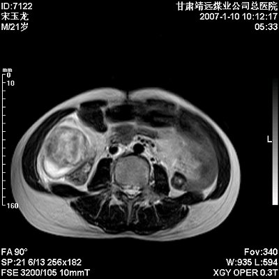

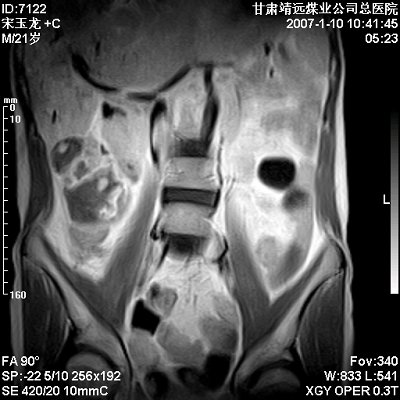

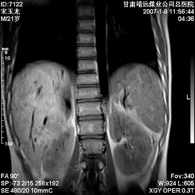

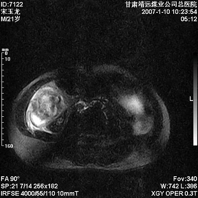

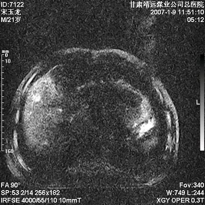

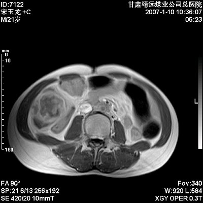

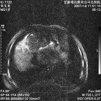

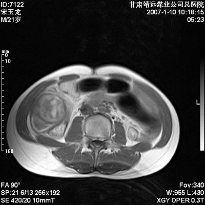

学生 男性 21岁,腹部疼痛就诊,化验均正常,包块已经时间长了,没有检查,最近疼痛得厉害并呕吐,来我院,

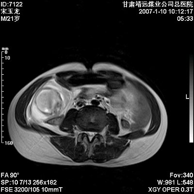

另外回盲部发现异常信号,高不清楚是什么
我自己感觉大肿块来源于肝脏,下面得就弄不明白了,:)

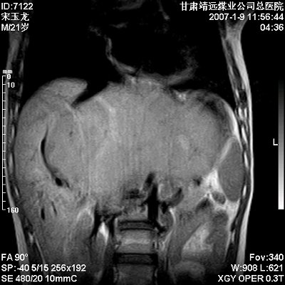

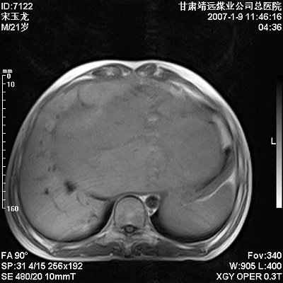

上腹部肝脾胃之间巨大软组织肿块,信号不均,边界较清,首先考虑腹腔内肉瘤伴肝脏浸润转移。因为肿块巨大,与很多脏器接触,很难判断其来源于哪一个部位。定位只能说腹腔内,但可以排除肝脾来源,多考虑来源于胃肠道的平滑肌肉瘤。

来自小网膜囊的肉瘤。

这么大腹腔内占位,考虑是神经母细胞瘤并肝内转移.

左肝区巨大占位,右侧结肠旁沟占位。结合病人年龄及临床。考虑;1,肝来源肿瘤(肝母细胞瘤?纤维板层样肝癌?间质肉瘤?)伴腹腔种植转移。2,另外结合年龄特点,dsrct不除外。

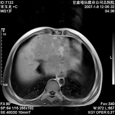

本人提几点看法(就所提供图片):青年男性---胰腺未见显示;病变与周围脏器结构--尚清;病变呈结节样融合;回盲部同时存在病变;后腹膜大血管周边结构不清;增强后病变强化不明显。本人认为:淋巴瘤不能完全排除(回盲部及后腹膜、腹腔网膜淋巴结肿大融合).....

考虑  1上腹部间叶组织恶性肿瘤[间质瘤或平滑肌肉瘤]。2肝转移瘤。3回盲部肿瘤可能

病史中说明包块时间很长,到底有多长时间了?是几年?几个月?
肿块巨大,中心信号呈星芒状长t1长t2信号,余部分基本呈较为均匀的信号
肝脏受肿块压迫,形状有改变。但肝脏转移灶在哪里?
回盲部的改变可能应该是一个扩张肠管,中心有较多内容物吧!
我觉得这个病人是间叶细胞瘤。胃肠道来源可能性大。
期待手术病理!

1、肝左叶巨大占位;
2、肝门、腹膜后干净、无腹水;
3、回盲部异常信号影。
4、肝右叶多发血管瘤?
考虑
1、肝内良性肿瘤或肿瘤样病变;
2、肠套叠(也许与近期腹痛有关;套叠许是肝占位间接引起。
一家之言,勿笑,请指正。

左肝区巨大占位,中间有星芒状长t1长t2改变,并肝右叶出血性小结节,右侧结肠扩张并周围渗出。结合病人年龄及临床。考虑;1,肝来源肿瘤(肝母细胞瘤?纤维板层样肝癌?局灶性结节增生fnh?)伴肝脏转移可能。2,右结肠病变似乎与肝脏病变不相关。

因为化验检查正常,所以肝癌可能性不大,大多数肝癌病人甲胎蛋白有高。此病人巨大占位考虑肝母细胞瘤可能性大。
