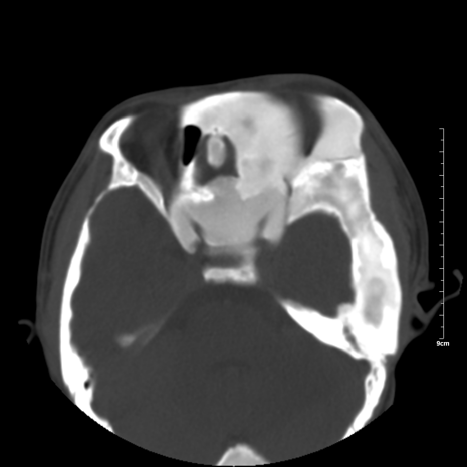

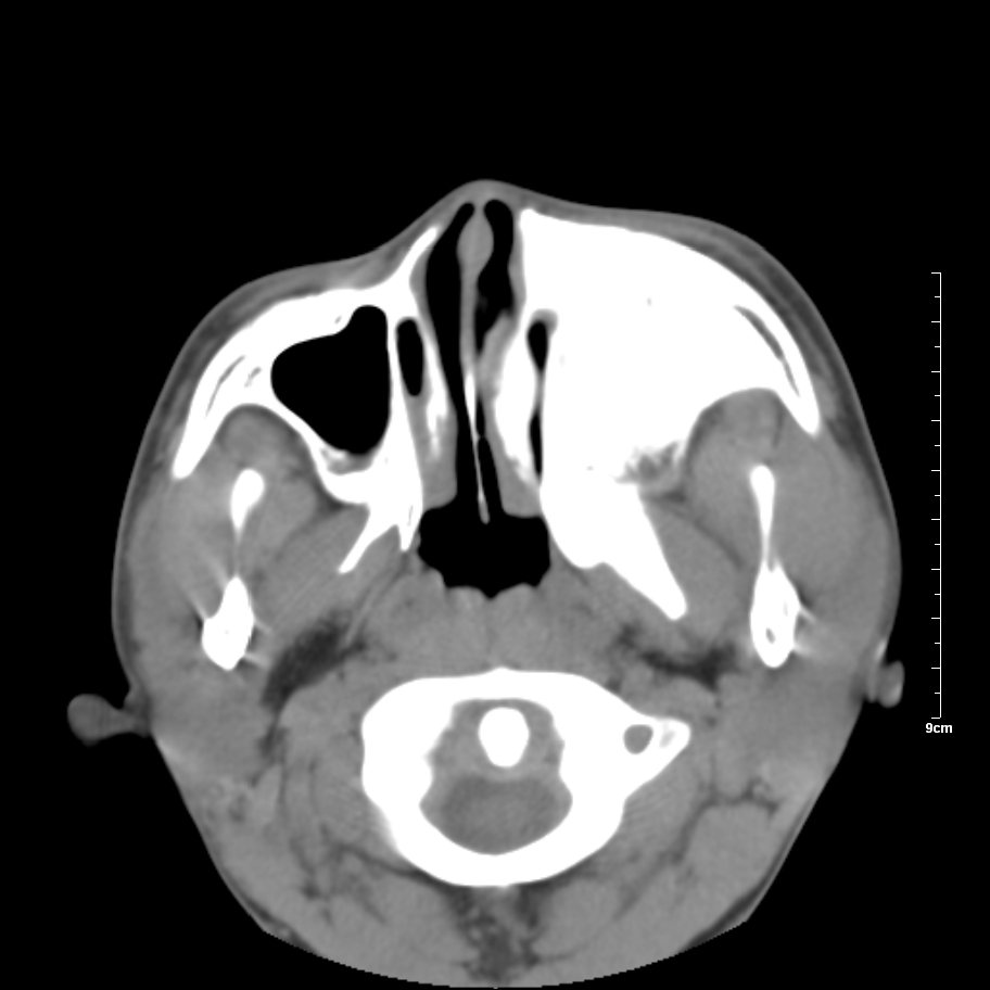

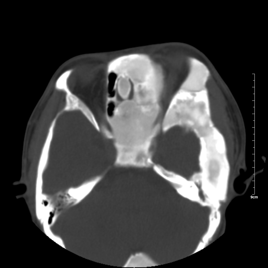

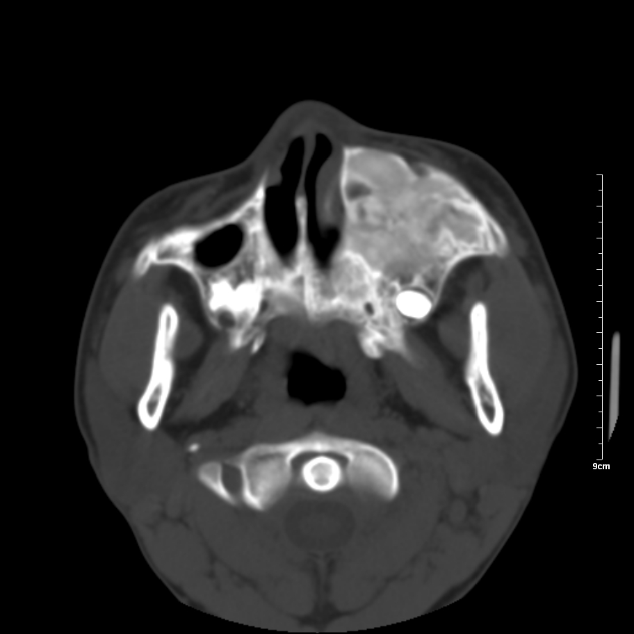

16岁,发现左侧面部及左眼突出3个月

骨窗都没有怎么诊断,骨头明显有病变
建议楼主继续上传骨窗
谢谢
作者: xclzq_910    时间: 2007-3-16 20:44
怎么不发骨窗呀?眼眶内册壁骨性占位,这样不是让我们裁吗
作者: sjing    时间: 2007-3-16 21:10
发骨窗呀,眼眶内册壁骨性占位.
作者: huhong1111111    时间: 2007-3-16 21:14
考虑1骨化性纤维瘤2骨纤

作者: hhcckk    时间: 2007-3-16 22:14
支持骨纤!
发生在头颅和颜面骨的骨纤,由于骨质增生可以发生突眼,鼻阻塞
本病可分为
1单骨型,累及一个骨头
2多骨型,累及多个骨头,病变常限于一个肢体或一侧肢体
3albright综合征,合并有皮肤色素沉着和性早熟

颅底前中后骨质破坏,骨纤可能,不排除转移瘤。

作者: 拾荒者    时间: 2007-3-17 02:00
典型的骨纤维异常增殖症,谢谢楼主的好病例!
