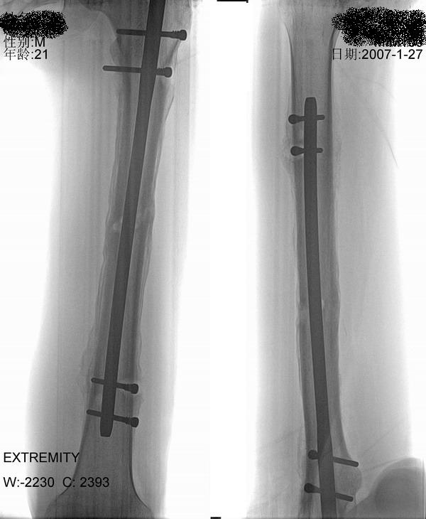

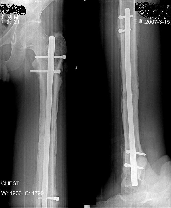

患者两面次复查对比! 现患者大腿查到窦道且在膝关节上可确及柔软肿块/今天取钉时喷出大量肿液!
[本贴已被 cefcmj 于 2007-3-16 18:26:08 修改过]
作者: shilong    时间: 2007-3-17 02:22
这是一个典型的骨折书后的化脓性骨髓炎的表现,骨膜呈花边样改变,钢锭可见骨破坏改变,周遍有硬化表现,骨折处,有透亮的骨破坏,这是典型的骨折后感染的改变,可能与器界消毒有关

作者: whp    时间: 2007-3-17 05:16
骨折术后 ,螺钉松动,化脓性骨髓炎

作者: 眼睛    时间: 2007-3-17 15:57
标题: 回复:x1769:骨折术后复查片(反思)
以下是引用念羊经在2007-3-16 21:20:00的发言:[br]为什么要等到取内固定时才发现.
如果当时候细心点会诊断出来的! 可是 一般复查片我们不出报告,由骨科直接看!希望大家能注意着点!

作者: zhw974247    时间: 2007-3-18 04:06
谢谢楼主的帖子,一定要鉴别好骨痂和骨膜反应。
作者: 99重阳    时间: 2007-3-18 04:28
化脓性骨髓炎, 手术过程或病人是开发性的骨折有关系。
