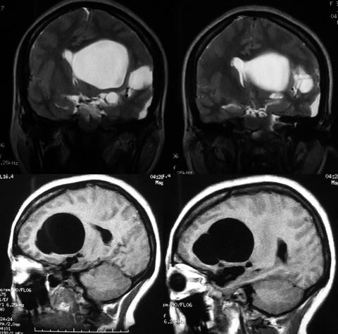

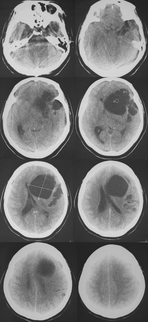

女性,31岁,头痛呕吐一月,伴神情淡漠、少语。

左侧额叶及基底节与颞极区见低密度类囊状影,占位征明显,中线结构右移,左侧外侧裂类囊状显示,其间有分隔显示。考虑 1  表皮样囊肿。 2脑囊虫病[但无明显头节影显示。]    3其他待排
作者: 刘明    时间: 2007-3-17 19:17
感觉不是表皮样囊肿,因为表皮样囊肿“欺软怕硬”,也不象脑囊虫病,因为太大,而且无明显头节影显示
有没有可能是个囊性的胶质瘤呢
作者: 曼一拍    时间: 2007-3-17 22:37
右外侧裂池内侧周围见一类圆形占位,脑脊液样密度,均匀,未见壁结节,与右外侧裂池相通。占位效应显著,周围无水肿。
皮样囊肿?蛛网膜囊肿?
作者: zhangyuanmr    时间: 2007-3-20 03:38
病灶有点像侧裂伸的感觉,首先考虑表皮样囊肿,2 囊性胶质瘤 3 其它
作者: l00llg    时间: 2007-3-26 23:57
考虑1:蛛网膜囊肿。2:低分化星形细胞瘤。
作者: 袁张锋    时间: 2007-3-28 22:13
支持脑囊虫病的诊断.
作者: ssm999    时间: 2007-4-1 19:15
非肿瘤性囊性占位:
1、蛛网膜囊肿:根据:囊性病变与外侧裂池内的囊性病变关系密切(好象是相连相通)。
2、神经上皮性囊肿:本病多发生在脑室系统内,在脑实质内或蛛网膜下腔者罕见。
3、脑包虫性囊肿:需要流行病学支持。
作者: pp    时间: 2007-4-2 05:25

手术病理证实:脑囊虫病。

手术病理证实:脑囊虫病。
脑囊虫囊可以大而多房。
