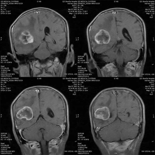

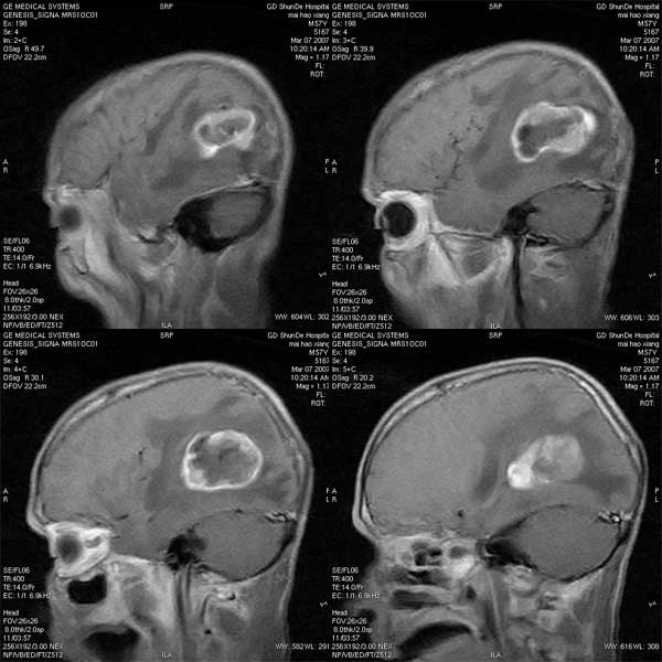

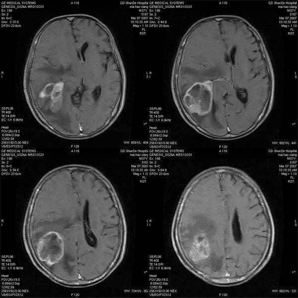

57y/m。病历摘要:反复头痛,左侧肢体乏力一周。
我的报告是:“ 右颞顶叶不规则形占位,t1以低信号为主,t2以高信号为主,周围示大片状水肿灶,增强呈花环状伴结节状强化,右侧脑室受压变形闭塞移位,中线结构明显左移;结合临床:57y/m,反复头痛,左侧肢体乏力一周,考虑3-4级星形细胞瘤可能性大。 ”请老师们指教,谢谢!

对于3-4级星形细胞瘤也称胶质母细胞瘤的环形强化,重点在环形的具体形态,如环壁形态不规则,内壁厚薄不均,结节状等。水肿形态呈指状或其他。报告的描述要简单明了又能抓住重点,描述部分和诊断结果要互相印证,有因有果。

完整的报告格式,我们参考了华山医院编辑的诊断报告一书.即报告形式包含了:1)检查名称;比如头颅mri.2)检查方法,比如是平扫还是增强,增强所用造影剂,采用的序列和特殊序列的应用,扫描体位等均在检查方法注明.3)影像表现;是报告的主要体现要素.4)诊断意见:故我们认为报告书写应包含上述4个基本点才是完美的诊断报告,才能提供临床更多的信息,也就是我们影像科室需要做好的工作,更是我们的本质工作.
