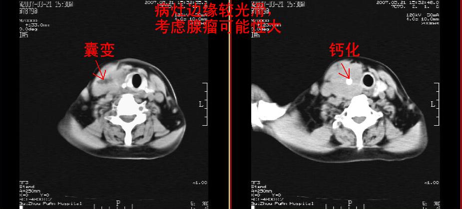

男性,50岁,无意中发现右颈部包块半月,无任何临床症状

肿块密度较均匀,见钙化,无明显临床症状,考虑甲状腺腺瘤。
作者: dyqct    时间: 2007-3-22 17:49
右侧椭圆形、分叶状软组织密度肿块,边界清楚,内见结节状钙化影。明显占位效应。左侧甲状腺平扫未见明显异常。
考虑:右侧甲状腺腺瘤。

两侧甲状腺腺瘤伴右侧恶变可能。

周围结构有受侵表现,考虑甲状腺癌可能性大

单侧甲状腺肿块,内可见囊变、钙化,边界较清晰,考虑 :甲状腺腺瘤、暂不考虑癌或癌变,必要时增强看边界是否光滑、完整,有无肿大淋巴结以除外恶性可能。

右侧甲状腺肿大,边界尚清楚,密度不均,内见结节状钙化影及低密度坏死区。气管受压移位.
考虑:甲状腺腺瘤可能性大,不能排除甲状腺癌

右侧椭圆形、分叶状软组织密度肿块,边界清楚,内见囊变、结节状钙化影。占位效应明显。
考虑:右侧甲状腺腺瘤。

边界清楚,内见钙化及坏死,周围组织被推移,考虑甲状腺腺瘤.

右侧甲状腺区椭圆形、分叶状软组织密度肿块,边界清楚,内见结节状钙化影,上缘有裂隙样低密度影,明显占位效应。左侧甲状腺平扫未见明显异常。考虑:右侧甲状腺腺瘤,但甲状腺癌不能排除。

甲状腺乳头状癌

只是从ct图像上看,还真的不太好诊断乳头状癌,大家也都是这么想的,大多诊断的\"腺瘤\",这让我想起以前我老师曾说的话:对于甲状腺占位,除非有明确的恶性征象(边界不清,周围侵犯,,周围淋巴结转移等)能明确诊断为癌,如没有明确的恶性征象,其癌和腺瘤从ct平扫及增强都不能明确诊断,必须结合临床及其他检查综合考虑.今天见到这个病例的病理结果,深有感触.
甲状腺恶性肿瘤中,以甲状腺腺癌较多见,在腺癌中最常见的为乳头状癌,约占甲状腺癌的62%,肿瘤质坚韧而硬或呈囊性,多无包膜或包膜不完整,与正常甲状腺组织分界不清.常有纤维化、钙化,在切割时有磨砂音。
甲状腺滤泡状腺癌发生率约占23%。其他类型的较少见,主要有未分化癌(约占6%)及髓样癌。
临床上,甲状腺腺癌多发生于轻壮年女性,年龄平均小于40岁,肿块质地硬,边缘不清,活动度差,甲状腺腺体随吞咽动作时的上下活动度减少。而腺瘤多发生于20-40岁的轻壮年,40岁以上者发病逐渐减少,肿块表面光滑,边缘清楚,质地韧,与皮肤无粘连,无压疼,可随吞咽活动,肿块较大时可产生压迫征象,但无侵犯表现。
在曹丹庆《全身ct诊断学》中:甲状腺乳头状癌50%有钙化。
在甲状腺癌早期病变的诊断,超声、ct、mri、放射性核素扫描的应用价值相近,,但在晚期,特别是有邻近脏器侵犯和转移时,ct明显优于超声。虽然放射性核素扫描对甲状腺占位诊断价值较高,但对小病灶的敏感性较低,通常病灶直径大于2cm时才有较高的检出率。
所以,我们在临床工作中应多采用几种方法联合使用检查,以提高对甲状腺占位的诊断和鉴别诊断能力。
