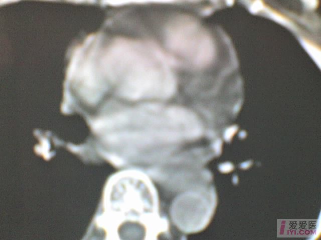

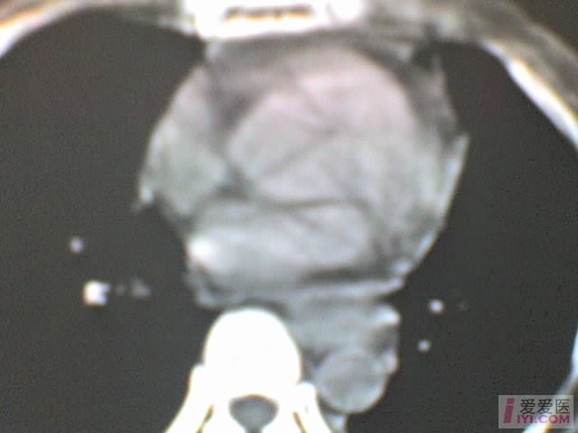

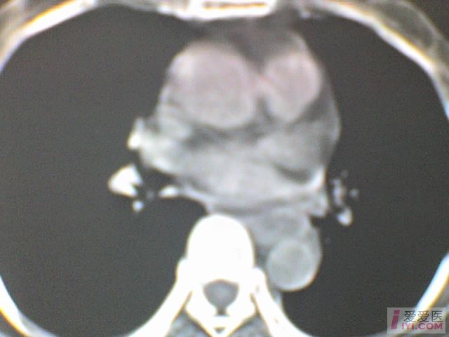

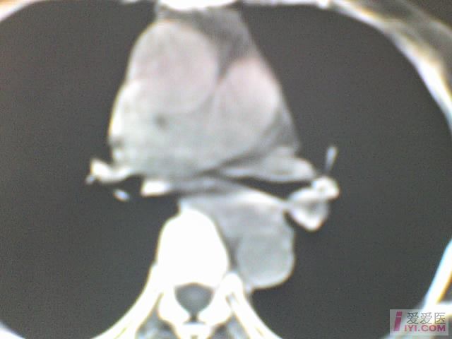

主要是食管区哦!
请各位老师发表 意见哦~!

图象不太清晰.请各位老师见晾
作者: dyqct    时间: 2007-3-22 17:53
不好说,还是做食道双对比造影或食道镜进一步检查吧!
作者: 狙击手    时间: 2007-3-22 18:02
实在看不清,还是做食道双对比造影或食道镜进一步检查吧!
作者: jinning    时间: 2007-3-22 18:23
食管下段显示增厚,还是做食道双对比造影或食道镜进一步检查吧

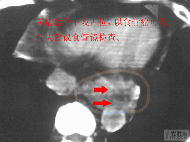

考虑食道占位,建议食道镜检
作者: zsm911    时间: 2007-3-22 21:04
如果要看食管的话,就先含口造影剂,在扫描同时让患者下咽,就可以显示清晰了,但是只是能看到间接征象如食管壁增厚,管腔变窄。确切诊断还是食管镜和钡剂造影。

还来提此建议:
1、泛影葡胺加黑芝麻糊或饼干等加水搅拌成糊,先喝几口,含一大口,边咽边扫,看食管狭窄处效果较好,若能增强扫描最好。
2、扫肝脏看有无转移
3、建议钡餐检查明确狭窄情况
印象:食管区肿块较大,纵隔多个肿大淋巴结,多考虑食管癌转移所致
影结合病史有无吞咽困难等
做到以上,应该能够明确诊断

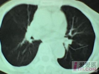

作者: sunjianting    时间: 2007-3-23 01:04
食道下段癌.
右侧软组织是什么,希望上传图象要全

食管下段管壁增厚,周围欠清晰,考虑占位,还是做食道双对比造影或食道镜进一步检查吧!

考虑食管癌可能大。
