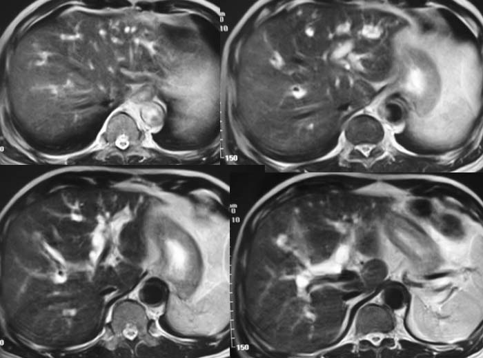

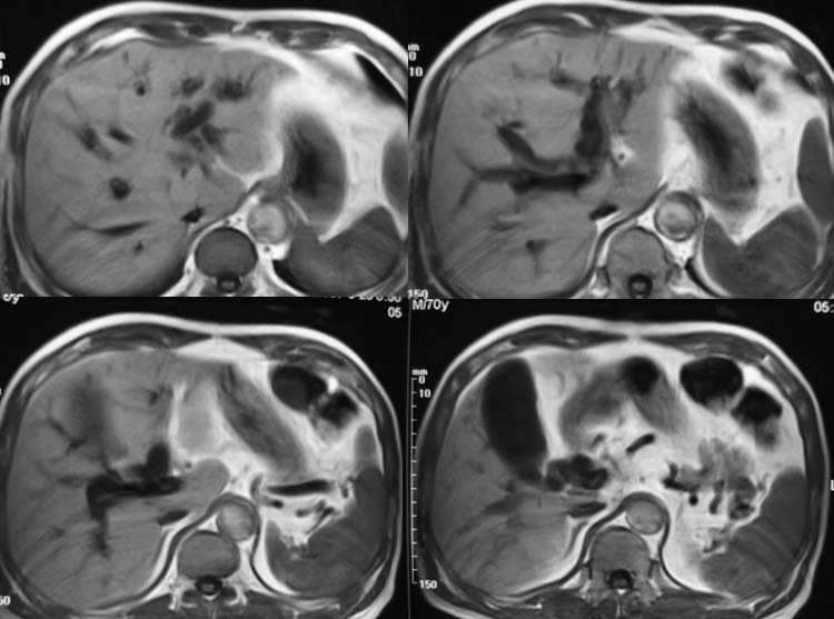

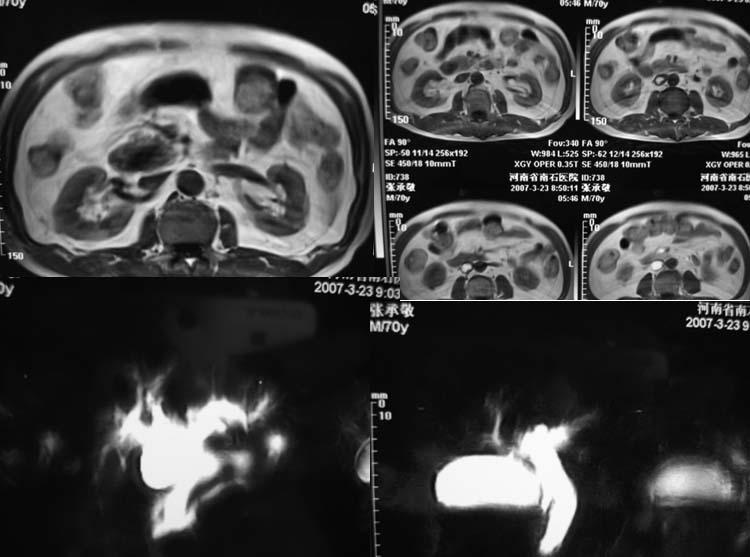

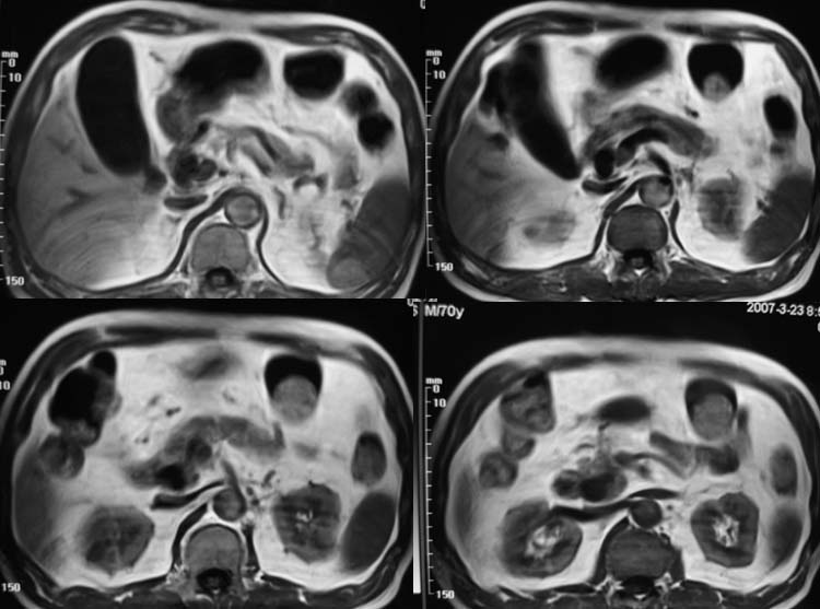

腹胀纳差,小便黄3月。查体:腹软,无压痛,巩膜黄染。b超:低位梗阻性黄疸,肝右叶血管瘤。现在的问题是:1)有血管瘤吗?2)胰头信号欠均匀,胰管扩张,能提示占位么?3)腹主动脉左旁类园性短t1信号是什么?4)腹主动脉信号在t1像上信号不均,呈稍高信号,是病里改变吗?请各位高手诊断。

肝内的长t2信号连续看都有延续性,应该是扩张的胆管,肝内未见占位征象。肝内外胆管及胰管扩张,但胰头并不大,且未见结石及明确占位,不知患者彩超和ct表现是什么?腹主动脉内的混杂信号不好说明什么,血液流动在mri上的信号非常复杂,正常也可出现这种信号,你可多观察一些病人,再碰见这种情况试着改一下序列,如自旋回波、梯度回波等,信号可能就不一样了,至于主动脉旁的短t1信号我没看见,能不能标一下。此病人关键还是看胆总管下端,结合一下彩超和ct再说吧,问题肯定有,但现在定不了什么。

肝右叶那一片可能是血管瘤,肝胆管内、肝管均扩张,mrcp效果不好,可以作个动态增强扫描

肝内胆管,胆总管,胆囊及胰管扩张,胰头部未见明显增大,mrcp梗阻段显示欠清。考虑,胰头及壶腹部占位伴胆系及胰管扩张。必要时局部薄层多排ct重建。t2楼主提供层面不连续,右肝前段及左肝似见明显高信号灶。血管瘤可能,但得结合增强。

   图片不错。影像所见:1.低位胆道梗阻;2.可疑胆总管下端占位,胰腺未见异常;3.肝脏右侧叶未见明确血管瘤;4.腹主动脉异常信号属于层流所致。另外,b超不能诊断低位梗阻性黄疸,应该是低位胆道梗阻,当然这是习惯上的用语错误,别见怪。

肝内的长t2信号连续看都有延续性,应该是扩张的胆管,肝内未见占位征象。肝内外胆管及胰管扩张,但胰头并不大,且未见结石及明确占位,应该还是考虑低位胆道梗阻。腹主a内异常还应该属于层流所致。

mrcp显示欠佳,可作ct进一步检查。目前看提供的影像资料没有很强的说服力。

肝内外胆管级胆总管、胰管明显扩张,截止于壶腹部,内未见明显信号改变,胰头还可以,考虑壶腹部占位可能
作者: zzhliman    时间: 2011-1-19 21:01
1、没见到血管瘤。2.、胰头区未见明显占位,3、腹主动脉不是病理改变。
低位胆道梗阻,胰管扩张,梗阻应在胆总管末端,最好强化扫描!
