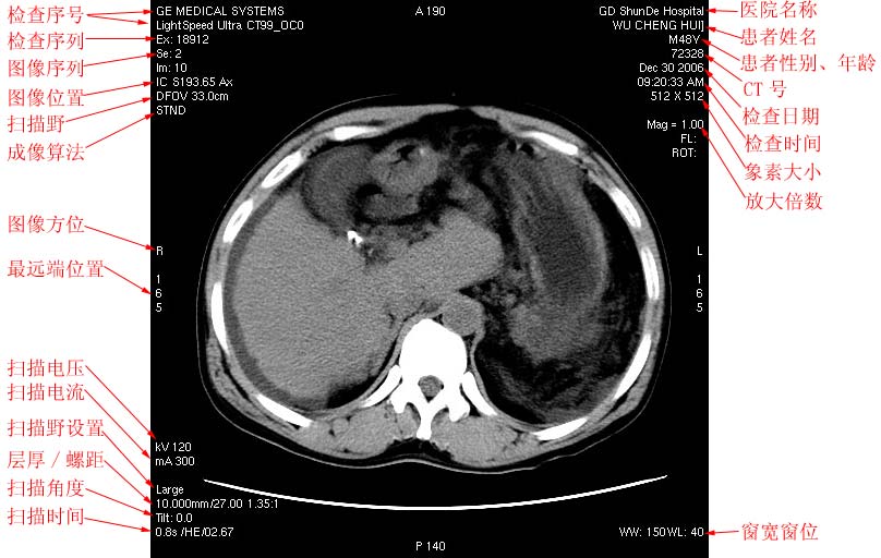

作者: 翁志蓬    时间: 2007-3-27 06:55
标题: 回复:[原创]ct片上的那些数据代表什么意思
说明:
1、每间公司、每种型号、每个医院的设置都有些许差别,这是我们医院的设置,供参考。
2、图像说明中部分名词不是很准确,希望大家能帮忙改正,谢谢。

dfov应该是图像的显示野大小,不是扫描野

4楼的图片是从工作站上照的吧!

四楼估计是放射科的医生。支持下!
