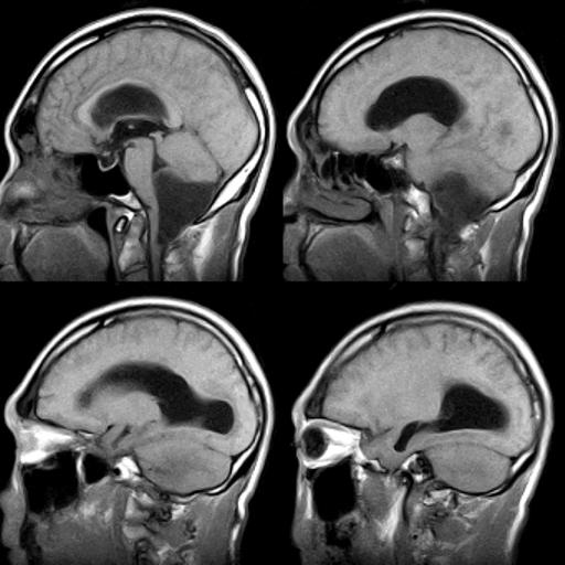

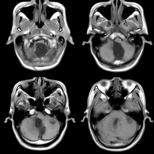

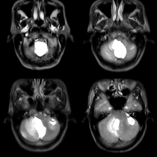

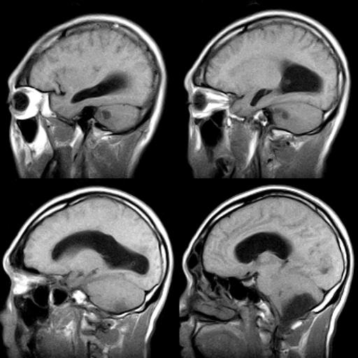

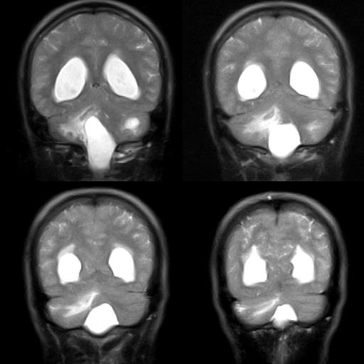

四脑室系内可见一囊状占位影,边界清楚锐利,内部密度均匀,可见较厚囊壁,占位效应明显,双小脑半球内可见水肿,幕上脑室系统扩张,室旁白质呈高质子信号,意见1四脑病灶考虑囊性室管膜瘤?表皮样囊肿?2梗阻性脑积水
作者: 高仕福    时间: 2007-3-27 04:26
第四脑室囊性占位,t1wi为低信号,t2wi为高信号,具有见缝就钻的特点,相邻脑干及小脑受压移位,幕上有脑水,考虑表皮样囊肿,
作者: gaoxiao    时间: 2007-3-27 04:52
考虑后颅窝表皮样囊肿,双侧小脑半球水肿,幕上梗阻性脑积水,间质性脑水肿。

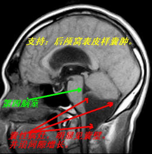

作者: 卜一    时间: 2007-3-27 05:57
标题: 回复:mri0867:[求助] 男 53头昏、头疼、恶心、呕吐一个月
支持:后颅窝表皮样囊肿伴梗阻性脑积水。
作者: yz    时间: 2007-3-27 05:59
双侧神经鞘瘤并脑积水。
作者: 晓杰    时间: 2007-3-27 18:24
支持:后颅窝表皮样囊肿
作者: zyx168    时间: 2007-3-28 00:14
考虑:后颅窝囊肿(表皮样囊肿?蛛网膜囊肿?)
作者: maoxuping256    时间: 2007-3-28 05:31
左侧听神经瘤;后颅窝表皮样囊肿。
作者: fengtao678    时间: 2007-3-28 17:52
矢状看和四脑室没有关系,病变呈 脑脊液样 信号(均匀)。病灶于脑实质边界很清晰  。
病灶周边水肿,解释不了,考虑类似室旁间质水肿样改变。
因为没增强扫描 ,所以目前只能猜下结果。
考虑 1、后颅凹囊肿。2、 脑积水。
期待结果。
作者: 联众之王    时间: 2007-4-4 06:46
好片子1应该一元论:考虑髓母(虽然年龄不象,少有囊变)小脑内播散 2表皮样囊肿:不好解释右侧小脑水肿及左侧囊性信号)
