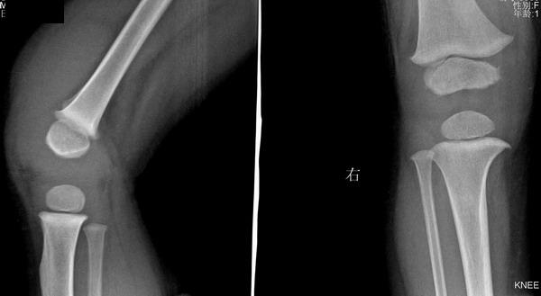

以下是引用weijing在2007-3-29 18:57:00的发言:[br]股骨远端骺软骨及骨干皮质不光整,股骨及胫骨干骺端变尖, 不除外早期佝偻病改变,建议化验检查
以下是引用zhangzhongshou在2007-3-28 18:59:00的发言:[br]正常膝关节片
以下是引用zhw974247在2007-3-29 17:43:00的发言:[br]股骨远端骺软骨及骨干皮质不光整,不除外早期佝偻病改变,建议化验检查。
