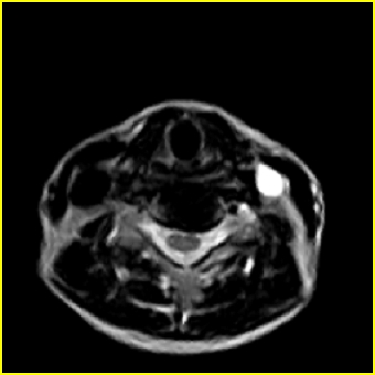

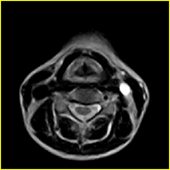

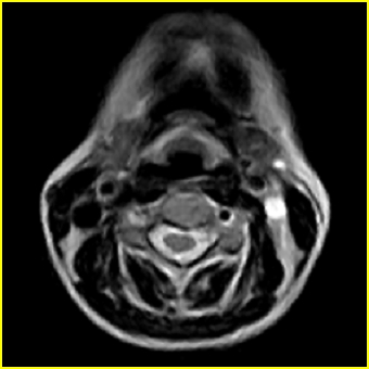

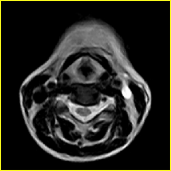

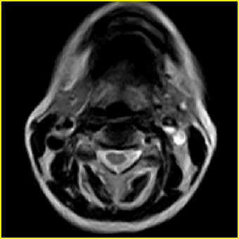

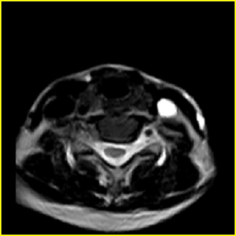

女、50岁,颈椎横轴扫描、发现左侧颈内静脉t2wi呈高信号,是否是由于颈内静脉回流受阻所致.请各位老师指点.

正常表现。和血流方向、流速、扫描参数有关。
作者: qiuleiyu    时间: 2007-3-29 02:57
平时常见到。流入性增强效应吧?
作者: 李晓阳    时间: 2007-3-29 05:14
标题: 回复:mri0873:[求助]颈椎!!!!!!!!!!
以下是引用尚峰在2007-3-28 18:43:00的发言:[br]正常表现。和血流方向、流速、扫描参数有关。
作者: 晓杰    时间: 2007-3-30 01:09
正常表现。和血流方向、流速、扫描参数有关,工作中经常遇到
作者: zyx168    时间: 2007-3-30 16:27
正常表现,工作中经常遇到.
作者: zsy1116    时间: 2007-3-30 23:56
经常见到,不是流入相关增强效应,流入相关增强效应应在最初一层或最后一层,这考虑主要与流速有关。
作者: 李晓阳    时间: 2007-8-26 16:27
路过,应该注意的是右侧椎动脉,相对左侧变细较多。
作者: 琥珀人    时间: 2007-12-2 23:16
正常表现,工作中经常遇到.
