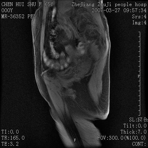

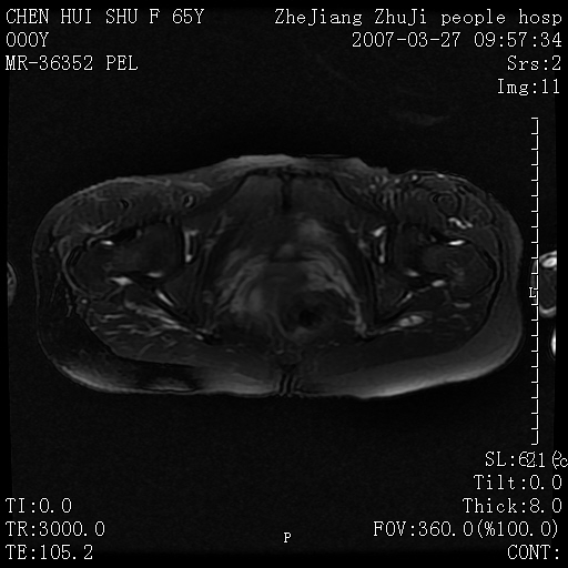

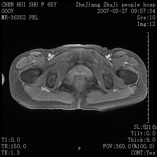

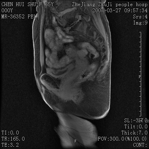

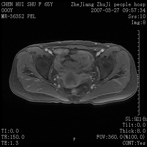

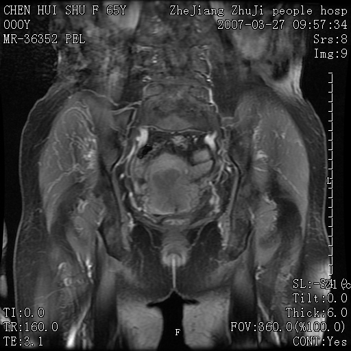

阴道不规则流血。

宫颈癌累及宫颈间质以及宫体
作者: 尚峰    时间: 2007-3-30 02:58
病变的主体不在宫颈,考虑子宫内膜癌可能性大,这种东西用不着影像来定性,影像的主要目的是定位。
作者: gaoxiao    时间: 2007-3-30 04:09
我也考虑宫癌,侵犯肌层及子宫内膜,阴道后穹隆受侵。
作者: zyx168    时间: 2007-3-30 16:24
考虑宫颈癌,侵犯肌层及子宫内膜,阴道后穹隆受侵。
作者: sn4187189    时间: 2007-3-30 17:08
首先考虑宫癌,侵犯肌层及子宫内膜,阴道后穹隆受侵。 不排除肿大淋巴结
作者: zsy1116    时间: 2007-3-30 23:35
支持子宫颈癌,向上侵及子宫内膜,向下侵犯阴道及后穹窿,宫旁脂肪受侵,子宫左旁有一结节影,不好区分是肠管还是淋巴结,考虑淋巴结可能性偏大。
作者: 影象王    时间: 2007-3-31 00:41
考虑宫颈癌向上侵犯,并周围脂肪层部分消失。
作者: yxwsd    时间: 2007-3-31 03:41
同意7楼意见。
作者: 22222222    时间: 2007-4-1 04:29
子宫胫癌向阴道及宫体侵犯
作者: jiangjing    时间: 2007-4-1 05:35
支持  子宫胫癌向阴道及宫体侵犯
作者: 应项雪    时间: 2007-4-1 16:29
标题: 回复:mri0874:子宫病变,请会诊。
以下是引用尚峰在2007-3-29 18:58:00的发言:[br]病变的主体不在宫颈,考虑子宫内膜癌可能性大,这种东西用不着影像来定性,影像的主要目的是定位。
更主要的是观察病变的侵袭性(组织器官、脂肪及淋巴是否受侵)
作者: doc张    时间: 2007-4-2 17:54
临床支持子宫内膜癌.可行刮片检查.
