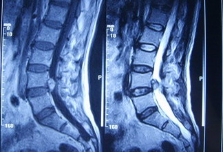

男,64岁,
腰腿痛20天,加重伴右下肢麻木三天。无大小便失禁
既往腰腿痛20余年,自诉曾因坐骨神经痛行封闭治疗,具体不详。
查体:腰部无压痛,双下肢肌力肌张力正常,右足背及右小腿感觉减退,膝反射减弱,病理征未引出。
强化前
强化后
强化前冠扫
[本贴已被 jiajie 于 2007-4-27 6:37:39 修改过]

强化不太明显,还是要考虑神经鞘瘤。
作者: zyx168    时间: 2007-3-30 16:16
考虑:1,神经原性肿瘤(神经鞘瘤?);
      2,脊膜瘤不排除
作者: 芊芊百合    时间: 2007-3-30 16:34
病灶信号混杂,没有明显强化,且右侧的椎间孔有增大.考虑为神经鞘瘤可能性大.
作者: sn4187189    时间: 2007-3-30 17:04
1、病灶信号混杂,没有明显强化,且右侧的椎间孔有增大.考虑为神经源肿瘤可能性大.2、骶管囊肿。
作者: zsy1116    时间: 2007-3-30 23:51
l4-5椎间盘水平,硬膜外椎管内占位,右侧椎间孔扩大,呈t1wi中等略高信号,t2wi中等信号,其内似有纤维分隔,增强后无明显强化,界清,ct为中等密度,比脑脊液密度高。老年人,l4椎体后缘t1wi信号稍有异常,呈小条状低信号,ct示右侧小关节突似有少许不规则骨破坏,边缘欠光滑,考虑骨质稍有破坏,这一点更应该考虑转移瘤。
印象:转移瘤可能性偏大,其次为神经源性肿瘤,当以神经鞘瘤可能性较大,脑膜瘤再次之。
作者: 影象王    时间: 2007-3-31 00:44
病变位置符合神经源性肿瘤表现。
作者: 克山    时间: 2007-3-31 04:15
图像不够过少,质量也不好,影响诊断。
从病变形态和信号看倾向脊膜瘤,但强化后增强幅度不够,不知注射造影剂的量和扫描时机是否正确;结合ct还考虑椎间盘髓核游离。

作者: sea海hai    时间: 2007-3-31 06:46
符合神经源性肿瘤,多为神经鞘瘤。
作者: 卜一    时间: 2007-3-31 23:26
符合神经源性肿瘤,多为神经鞘瘤。支持!
作者: 李晓阳    时间: 2007-4-1 01:13
神经源性肿瘤或脊膜瘤。
作者: 22222222    时间: 2007-4-1 04:23
神经鞘瘤
作者: jiangjing    时间: 2007-4-1 05:31
考虑 神经源性肿瘤。
作者: doc张    时间: 2007-4-2 18:40
考虑 神经源性肿瘤或游离髓核.
作者: merry    时间: 2007-4-5 04:41
首先考虑神经鞘瘤!

术中显露后见硬脊膜明显左偏,牵开硬脊膜,见硬膜外平腰4,5水平约2*3厘米肿块,肿块内见黑色陈旧性凝血块,与神经根粘连.
作者: cfz_hefeng    时间: 2007-4-11 08:27
标题: 回复:mri0875:腰4,5椎管内病变,请给予诊断。
大家分析看,这到底是什么呀,组织来源是什么,病因又是什么?

这个结果确实不怎么样,既然没有实质细胞和组织,怎么考虑肿瘤坏死?还是考虑游离的髓核可能性大。
